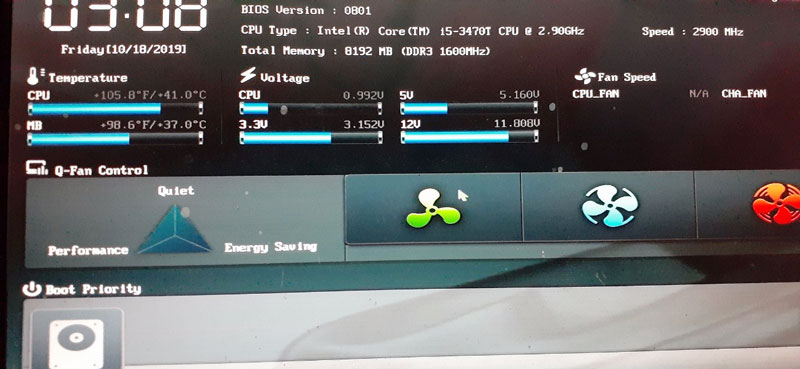

    Tạm thời mình dùng rơ gu cho mạch 12 V và cho điện 220V vào đường 220V thay cho đường 230V,và điện áp ra của 10V12 được nâng lên 10V65; 4V63 được nâng lên 4V85; 2V77 được nâng lên 2V89 vậy là bỏ được mạch rơ gu phụ tải cho điện áp 3,3V.
    và kết quả tạm thời hiện tại:

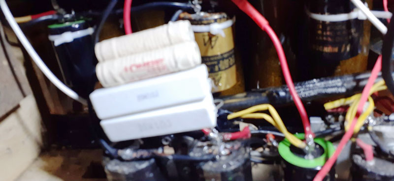

    Cuối cùng bài toán đã giải được nhanh lẹ:ra chợ NT mua 6 con trở sứ 1R 20W giá 13K/1 con,về lấy đồng hồ đo thử thì con nào cũng 2R2.Gắn thử 1 con lên được 11V45,khởi động được nhưng khi bắt đầu vào Window là sụp.Gắn thêm 1 con song song main nhận 12V4 chay ngọt ngào OK.
    thanhthai63 and taicun like this.

    mới gắn tạm nhưng nghe thử phê quá chưa ngắt ra được,cứ tận hưởng đã rồi hoàn thiện sau. Untitled-999.jpg

    Và cuối cùng chốt hạ thêm hai em Mundoft lỡ mua vào đo được 1R6 điện thế giờ là 12,35V quá đẹp.Và quan trọng nhất có chút Mundoft vào âm thanh tốt lên rất nhiều. Untitled-919.jpg

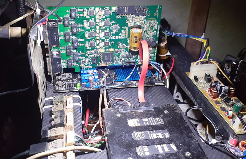

    Tiếp tục lọ mọ gắn soundcard Lynx AES16E vào 3V3 lại tụt xuống còn 2,8V,lại phải thêm 1 rơgu lấy nguồn từ 12V sang.Đúng là quá phức tạp so với nguồn xung.

    Em phục Bác quá, em nhìn hình trên thì thấy hình như Bác có Mod cả Tụ nguồn trên card Lynx AES16E có phải không ạ?
    Xin Bác chia sẻ PM cho em được biết với là Card Lynx AES16E này nổi trội hơn so với các Sound card khác mà Bác đã dùng ở những yếu tố nào và có thể mua Lynx AES16E ở đâu, giá cả ntn ạ? Em cảm ơn Bác nhiều.
  20. dgnguyen
    dgnguyen Advanced Member
    17/7/11
    1.335
    763
    So với đa số soundcard mình đã dùng thì các linh kiện của Lynx cao cấp hơn từ các con regu,tụ,trở.v.v.....Chỉ duy nhất con tụ nguồn là tụ Nichicon mình rất ghét vì tiếng cứng và tối nên mình thay bằng Kaisei NP.Lúc trước mình dùng RME HCDP9652 và thường xuyên coi trên Ebay gặp con Lynx AES16 giá hơn 4 triệu về đến nhà nên mua và đang xài.Con Lynx AES16E mình cũng mua trên Ebay với giá hơn 5 triệu để dành.
