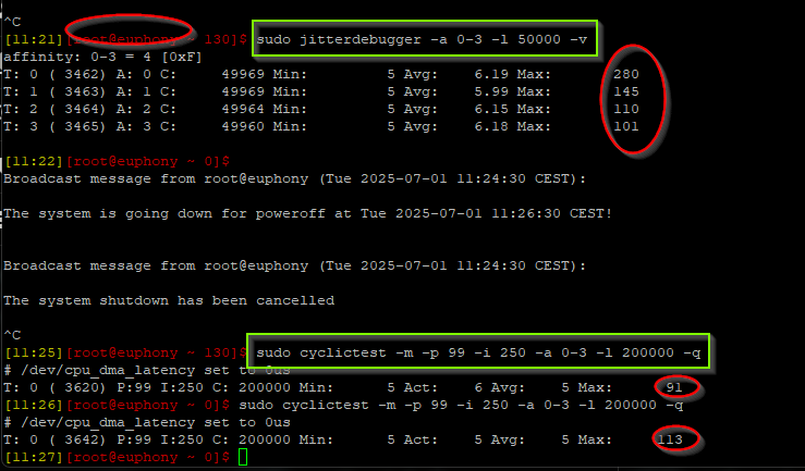

    Mình đo test độ trễ như sau:
    VitOS RT Pi 4: 45~50us
    MoodeAudio Pi 4: 100us up
    Lyrion RT (trên rAudio RT) Pi 5: 8~15us
    Euphony PC X64 Cpu Intel J1900: 90us up
    Có hai bác (hdvietnam) Confirm với mình là Pi 5 hay hơn là bác saydays (dùng USB DAC) và bác linh0983.
    Hình test khi play nhạc trên tính tổng 4 CPU từ 0~3

    Hình như đo trên Lyrion của bác với Pi4 ở nhà tôi min là 7 max là 45 thì phải.
