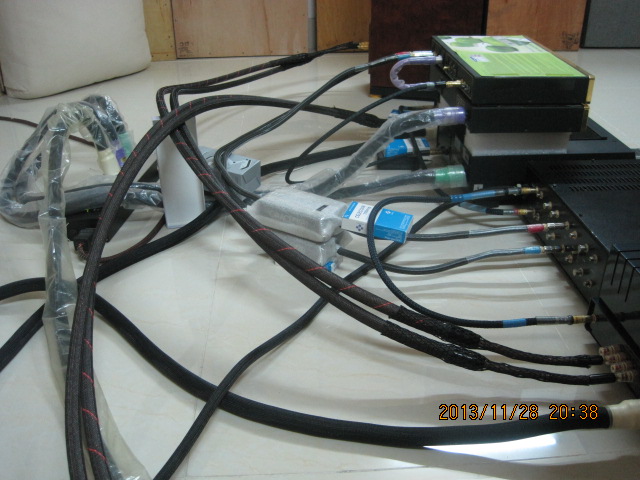

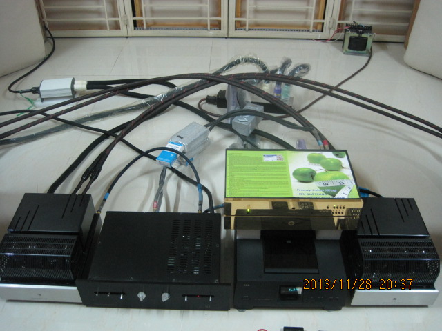

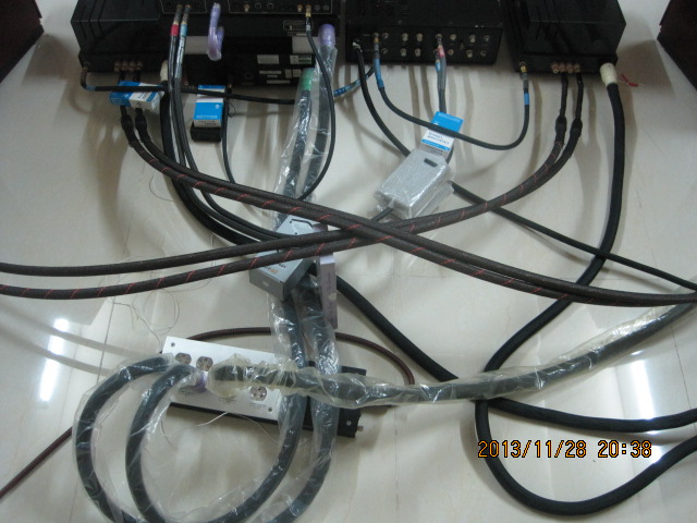

    Thưa các bác, sau khi chuyển nhà.loay hoay 8 tháng trời, bây giờ phòng nghe mới ưng ý.
    . em xin gửi lên đây ít hình ảnh show hàng với anh em
    Đây là hình mặt tiền và dây cắm nhìn thẳng, dây cắm nhìn nghiêng

    Bóc tem cái, loa gì vậy bác, sao ko tháo nilon dây nguồn ra, nó chống nhiễu hay dột vậy bác.haha

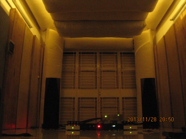

    và đây là hình ảnh khi nghe (tắt đèn)

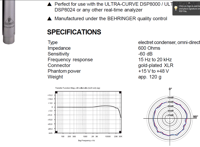

    Chưa kể đến đáp tuyến cái Microphone.
    Nếu muốn chính xác, nên đo từng tần số và vẻ biểu đồ lại. Đáp tuyến chắc chắn khác với cái hình đo bằng Pink noise. Pink noise chỉ dành cho dân làm biếng...

    em kết nhất bộ dây của bác

    Điểm này em đồng ý. Tuy nhiên, đáp tuyến của cái Mic Behringer EMC8000 tương đối là phẳng, chỉ có khoảng từ 3kHz tới 20kHz là có sai số chút, tuy nhiên sai số này kg đáng kể vì tối đa cũng chỉ khoảng +2db (tại tần số khoảng 5.5kHz). Em gởi cái đáp tuyến của EMC8000 cho các bác tham khảo luôn ạ.

    Em xin mô tả hệ thống:
    nguồn:
    Sola HD dòng sản phẩm cao cấp riêng của Sola HD loại cho phòng thí nghiệm, studio cấp nguồn cho transport-DA, pre.Vai trò sola HD là ổn áp-biến thế cách ly. lọc EMI. tốc độ ổn định dòng điện của Sola cực nhanh (trong vòng < 1 giây, trong khi đó, ổn áp lioa (nguyên lý ổn áp khác) cần đến 10 giây !!!)
    điện tường qua Ultimate Outlet của PS audio, dây nguồn: Shunyata Taipan (chỉ có Transport là dùng Python).
    Cơ: CEC TL 1 (mới thay đầu cắm RCA bằng WBT Nexgel)
    DA: EAD pro 9000 MK2 hay 3 gì đó
    Pre: CAT dòng ultimate
    Power: Prima luna 7 hoặc Mcintosh 275
    dây DA: Harmonic technology dòng Cyberlight hoặc Taralabs the one
    dây ICL MIT oracle V1.1 + ELCO Blue star (nếu muốn ấm) hay Cerious technoplogy (nếu muốn thoát, trong cực kỳ, rất chi tiết, rất dynamic, tùy gu)
    Dây loa: Taralabs the one.
    Loa: Davis Cesar
    thêm mấy bịch cát biển và mấy cái PS noisé havester nữa. rồi hút âm DIY toàn bộ
    đó là công sức đổi chác các bù sau 17 năm của em
    Tks các bác

    Chùng mừng phòng đẹp của bác. Trong bộ dàn này em để ý nhất cặp pow Primaluna của bác.
    PS: phòng ốc ngon rồi, bác thay hết bóng đèn của pow cho chất âm bớt cứng.

    Hệ thống dây và phòng ốc của bác chủ đáng mơ ước quá. Nhưng sao dây loa L và R lại kê chéo nhau hả bác. dây dài quá để chơi monoblocks à?
    Bác kê thêm phiến đá dưới cơ CEC xem sao?

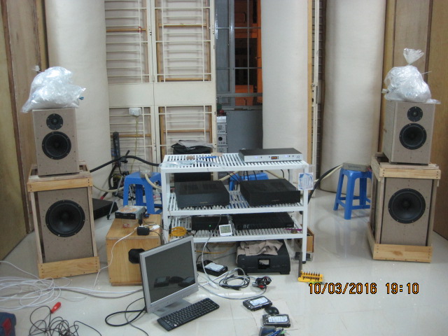

    Phòng nghe nay đã chuyển hướng thật rồi, gu nghe cũng đã thay đổi thật nhiều.
    và 1 buổi giao lưu với anh em audio thật là vui.
    Thật vui khi được nghe anh em thật tình đóng góp ý kiến.

    Thay đổi cực kỳ nhiều luôn đây...
    Mấy cái hút âm khủng bố của anh có làm cặp loa bé hụt hơi không?

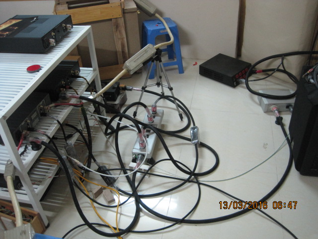

    Lại test nữa, vui quá. cái vui của Audiophile là gặp gỡ, cắm rút. Đi tìm cái tuyệt đối
    A, Khoe xíu, em mới đặt được bằng cấp mới: Full MIT, Full Oracle (chưa tính dây loa)
