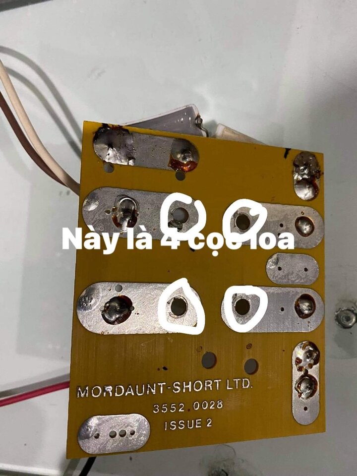

    Ae cho mình hỏi ai có phân tần loa mordaunt short ht 30 cho mình xin tấm hình ạ . Mình thấy trong loa mình phân tần lạ quá ko biết còn zin ko ae ai biết chỉ giúp . Cám ơn ae ạ IMG_1561.jpg

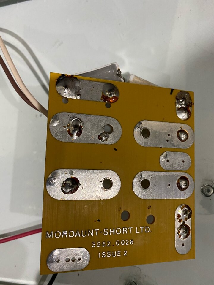

    Mạch phân tần sao ko có tụ tị gì các bác nhỉ [emoji17][emoji17][emoji17] trên loa cũng ko có luôn

    Nhìn có vẻ như mấy cuộn cảm bị tháo đi mất rồi các bác nhỉ.

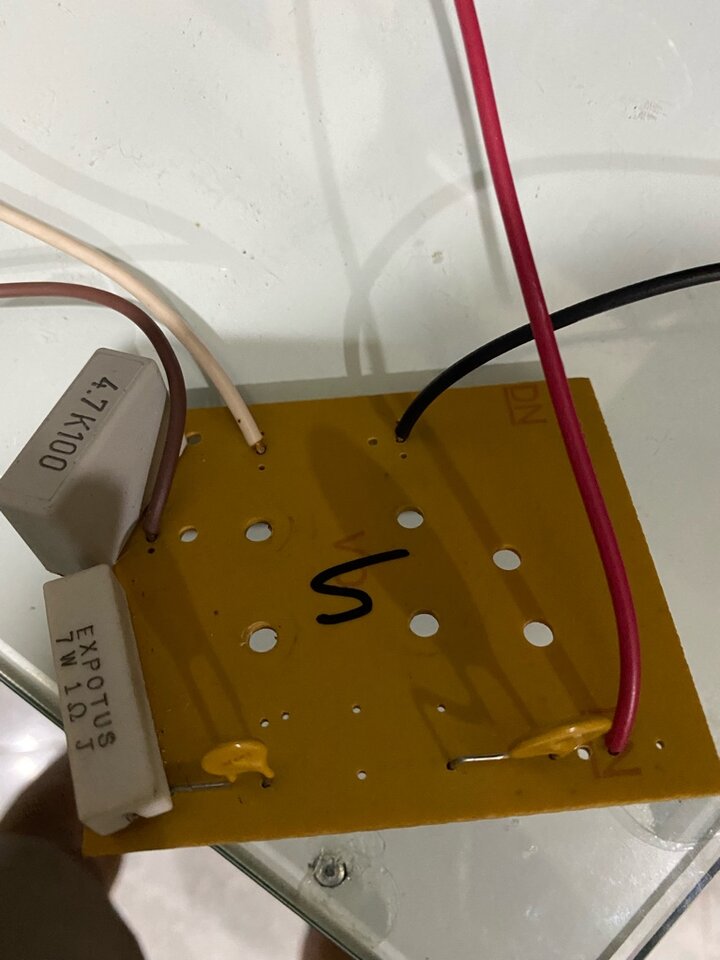

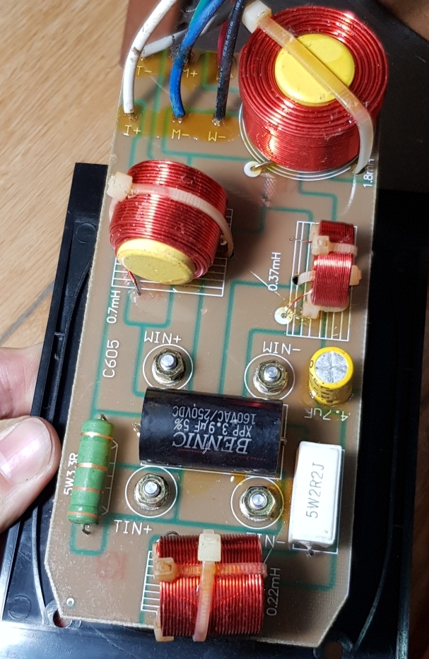

    SmartSelect_20210806-203648_Gallery.jpg Nếu vậy thì phân tần loa này đơn giản nhỉ, em có cặp jamo c605 cũng 2 đường tiếng, 2 cầu nhưng phân tần loa vẫn có mấy cuộn cảm.

    Của mình chắc bị luộc cuộn cảm cho loa bass rồi quá bạn

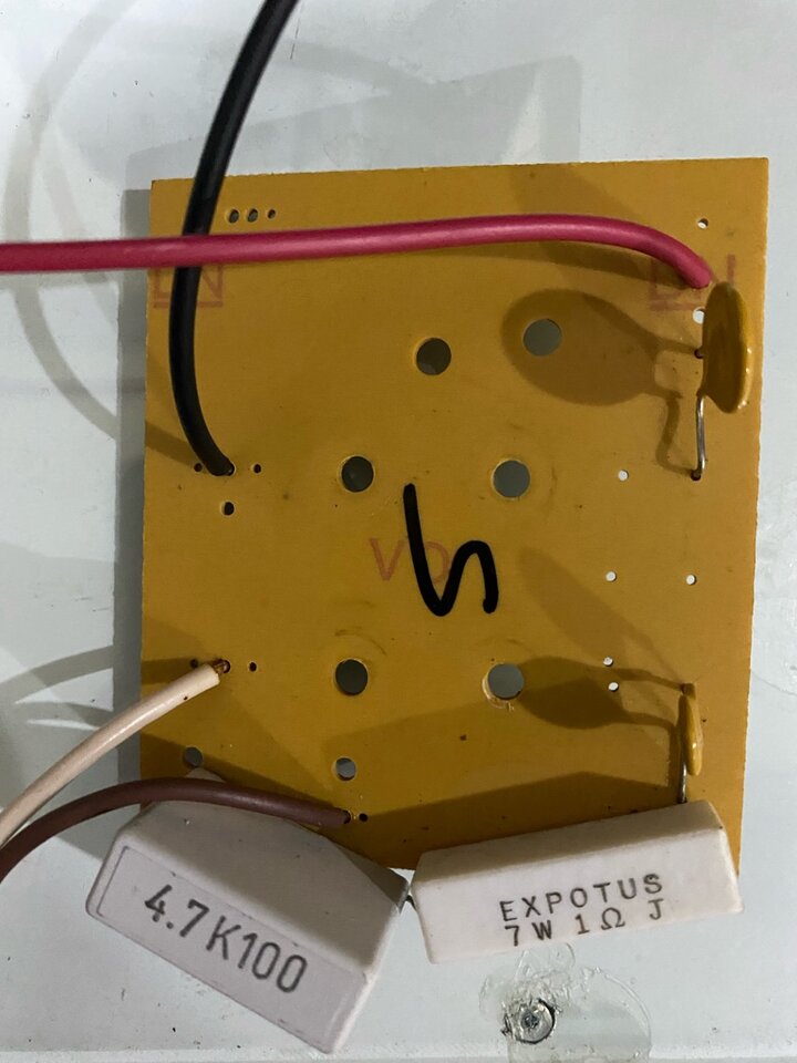

    Theo mình thì phân tần này vẫn là nguyên bản, nhưng đúng là nó sơ sài thật. Có thể củ loa bass này đáp tuyến của nó khá tốt, gần được như loa toàn dải nên không cần cuộn cảm để cắt tần nữa. Chỉ cần bù tần số ở dải cao bằng con loa tép, cắt với tụ 4.7uF (cắt bậc 1), còn con trở chỉ là để cân bằng độ nhạy 2 loa. Con tụ kẹo là tụ bảo vệ.
    Còn muốn làm lại phân tần thì bác cần tìm thợ, mang cả củ loa đến để họ đo đáp tuyến rồi mới quyết định dc làm thế nào. Nếu làm dc thì khả năng cao nghe sẽ hay hơn nguyên bản đó :) .
