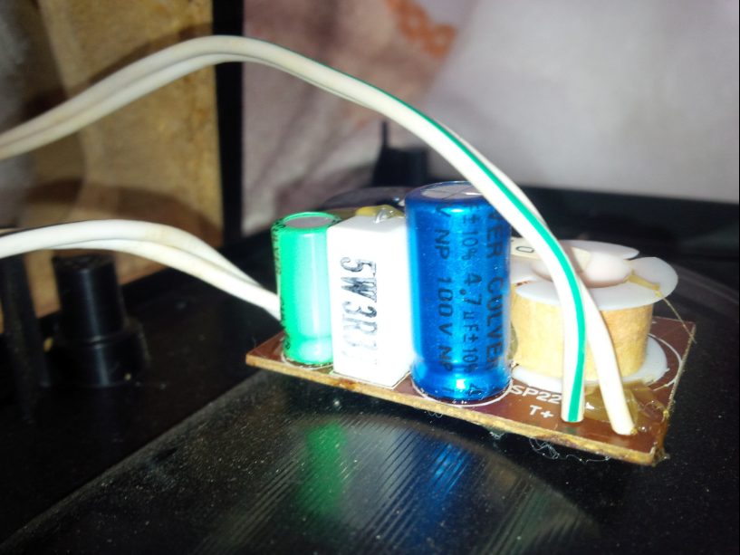

    Các bác cho e hỏi tụ trong phân tần loa nó nằm dọc như vầy thì làm sao? Em thấy tụ bán trên các shop toàn nằm ngang
    E dân tay ngang mong các bác chỉ giúp. E cảm ơn

    Cái này đâu có gì khó đâu bạn. Ban chỉ cần lắp thêm 1 miếng như vậy va câu dây qua là được rồi.

    Cụ nhìn con trở nằm giữa đi, cụ làm y thế là ok

    Chào bác,
    Thứ 1: nếu tụ nào hư thì kiếm y chang tụ cũ, đúng trị số thay vào.
    Thứ 2: nếu không có tụ dọc mà có tụ ngang thì cũng dễ thôi, thường tụ nhà sản xuất làm ra tường để đầu nối tụ dài nên ta có thể làm giống như người ta đã hàn con điện trở.
