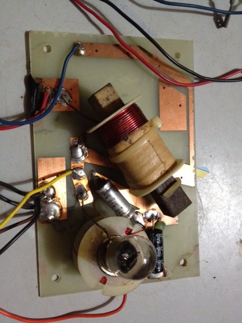

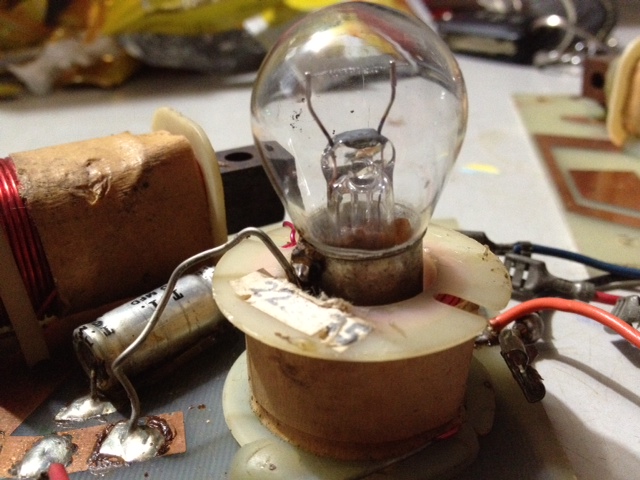

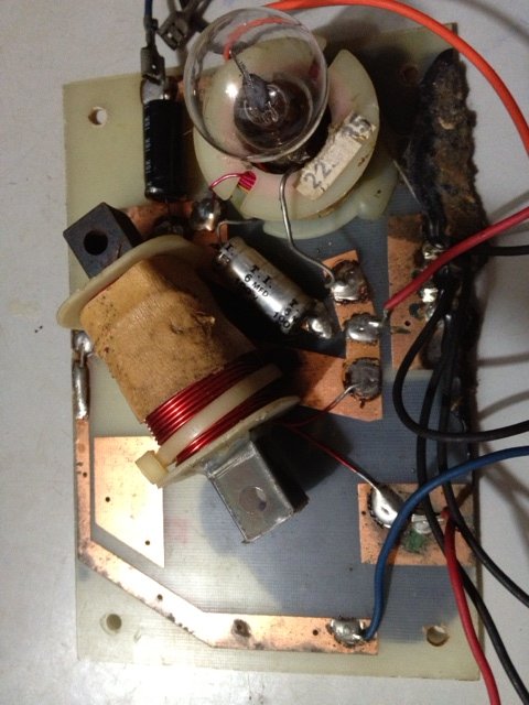

    Em có bộ phân tần tháo ra từ một cặp loa mỹ độ chừng năm 90, do vỡ bóng cầu chì em không nhớ bóng xịn của nó mấy vol mấy wat. em thay vào đó 1 bóng đèn hậu ô tô 24v 25w. và một cái thì em thay bóng xe máy jupiter (đèn pha). Không biết như vậy có đúng không? mong ace có kinh nghiệm chỉ bảo dùm.

    cầu chì để bảo vệ quá cs;theo mình bác bỏ luôn ;nhưng đừng chơi quá cs của loa chịu đựng la ok! ai chơi câu đèn otô nghe cứ ....... :D

    Bác ra nhờ mấy bác thợ điện tử tư vấn cho. hoặc mua cái cầu chì khác thay vào rồi mở loa ở mức vừa phải thôi...và đây là lấn đầu tiên em thấy bác dùng bóng đèn làm cầu chì...Bác gắn loa vào nghe thử chưa chất âm thế nào bác

    Một số mạch phân tần loa (rất hiếm gặp) có sử dụng bóng đèn để hiển thị công suất và "kiêm" luôn chức năng cầu chì khi chẳng may bị quá công suất. :mrgreen: Theo em cái sợi tóc đèn đó còn tốt hơn rất nhiều mấy cái cầu chì thông dụng.

    để bảo vệ loa không bị hỏng khi quá công suât thì cần có cầu chỉ bảo vệ nhưng tín hiệu đi qua sợi dây loa tôt thì cũng phải đi qua cầu chì này nên thay cầu chi tốt một chút

    Loa tube hả bác?
    Em nghĩ, hay nguyên bản nó là điện trở hút chân không? Hay tránh mở nhạc sàn, mở to rụng tóc... :mrgreen: Nếu là đèn sợi đốt là vonfram gì đó điện trở lớn hơn sợi đồng, bạc làm cầu chì nên sẽ sai thông số phân tần. Hơn nữa, để quá tải hay làm đứt tóc bóng chắc cần nhiệt gấp nhiều lần dây cầu chì thì loa chắc có mùi thơm rồi

    Bác nối bóng ra ngoài thùng loa, vừa nghe nhạc vừa xem nó chớp chớp cũng vui mắt :)
