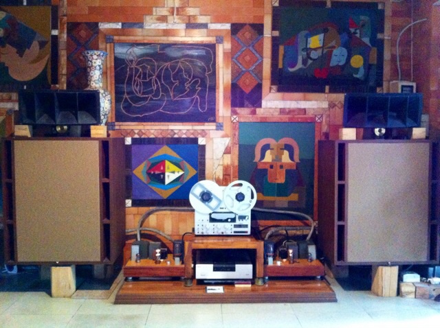

    Chà bộ dàn cụ Giót lúc này nhìn hoành tráng thặc ! Lâu quá em chưa có dịp ghé qua để nghe ké !

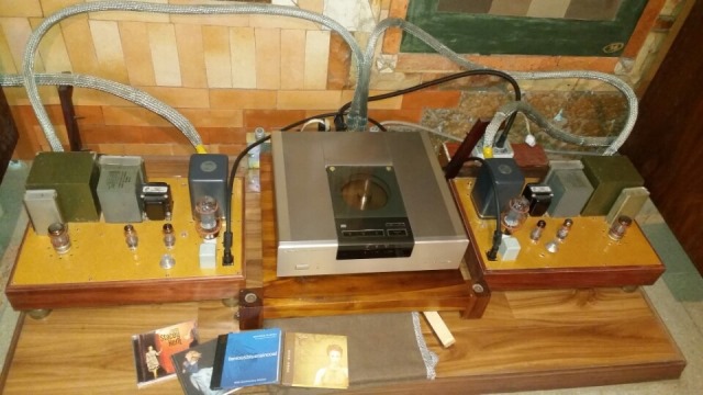

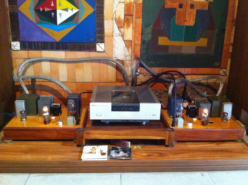

    Noel 2016 thật tuyệt ..............
    Chính thức chia tay mạch amply sau bao năm upgrade
    Và upgrade .......

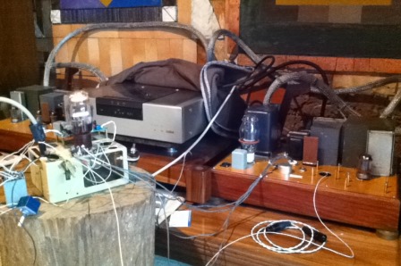

    Re: Phòng nghe của em

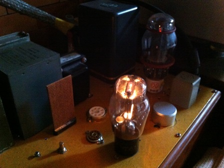

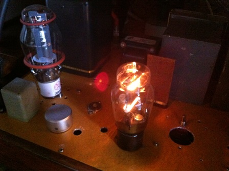

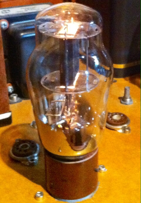

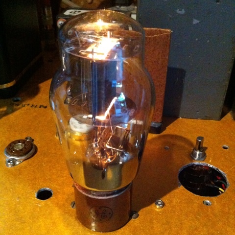

    Dạ, Do anh My xúi và anh My giúp em ráp, cùng với sự trợ giúp kinh nghiệm của người quen để trị hum cho VT25 , VT25 trong hình là của anh My cho mượn :D , mạch mới là cái hình sau đó anh.
    Sau khi cho 2 mạch lên thi đấu, em bỏ mạch cũ , quyết định xài VT25 driver cho 300B không nuối tiếc :D
    Đây là hình ảnh thi đấu trước khi cho vào chassis mặc dù hum lúc này là 10mV nhưng đã thắng tuyệt đối.
    Sau khi anh My chỉ điểm..... Hum noise giờ chỉ là 3mV. 300B vẫn đốt AC.

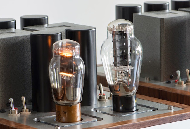

    Thomas Mayer cũng chỉ làm được thế này thôi :D

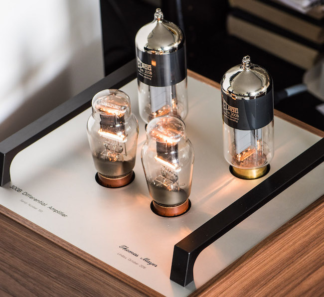

    Thomas Mayer Ông này cũng đã viết thế này trong blog của Ông ấy :D ................

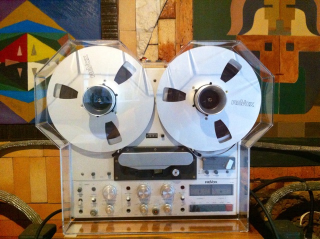

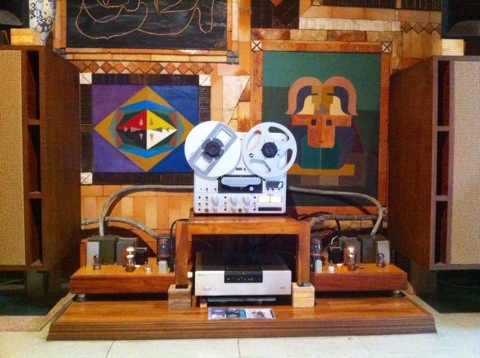

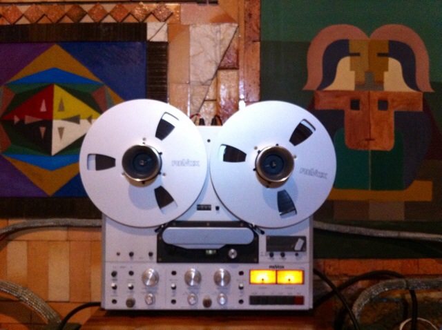

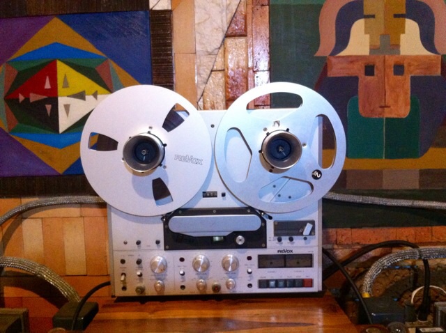

    Cho Revox PR99 tụ họp .......
    Kê lại chút cho đẹp
    VT25 driver 300B + Altec nghe băng cối 2 track cũng rất hợp ...

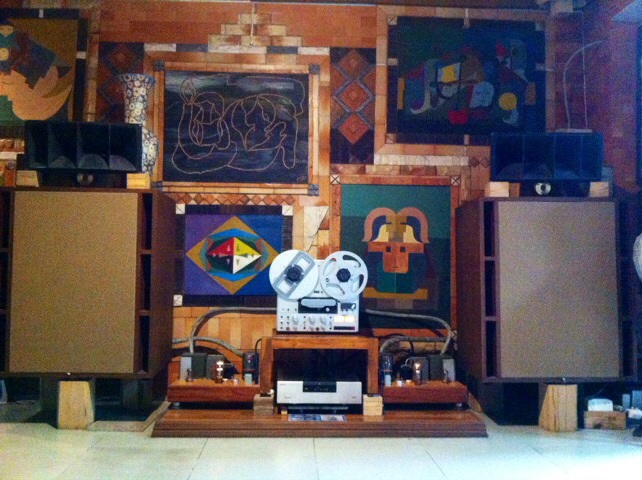

    Nâng cấp phần nhìn tý .........
  15. My FB
    My FB Advanced Member
    9/9/06
    2.893
    693
    Phu Nhuan - Ho Chi Minh City
    Nên chọn 2 cái reel giống hệt nhau cho nó đồng bộ (em bới lông tìm vết) tí :D
  16. giotthanhcong
    giotthanhcong Advanced Member
    1/11/09
    785
    30
    TP.HCM
    :D Empty reel đang còn ở đâu đó chưa tìm đường về anh My ơi... hôm trước bác ấy mang đến 1 cặp mà 1 cái lại mầu đen . Khoản này chả giúp gì cho phê lỗ tai nên em từ từ cho đỡ tiếc .... :lol:

    Hoàn thành phần nhìn cho PR99 :D
    Như thế này là cưng lắm rồi ...

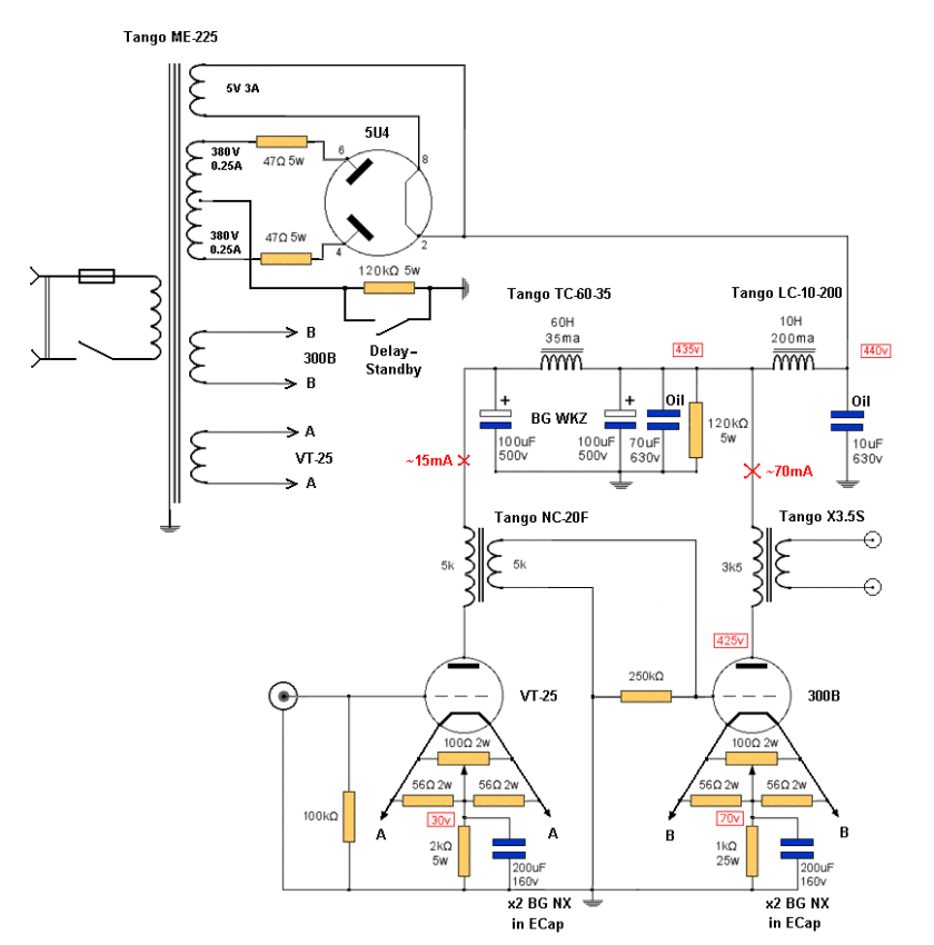

    Có thêm mạch này đưa lên đây cho dễ tìm

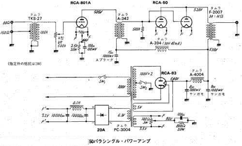

  24. ThuanNV
    ThuanNV Advanced Member
    10/1/10
    252
    62

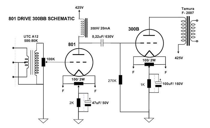

    IT 5k:5K liệu có phù hợp cho VT25 driver k bác
  25. giotthanhcong
    1/11/09
    785
    30
    TP.HCM
    Mình nó thì không hợp. Nhưng có con trở 250k nữa thì ok :D . Mình thấy có người còn kẹp trị số 500k nữa chứ không phải 250k.
    Như mạch này:
    Nhưng mạch này mình chưa được nghe.... và cũng không có ý định làm theo, chỉ là xem phần lọc nguồn thấy họ dùng tụ hóa 100mf sau chock 60H và kẹp // tụ dầu 70 uf và tụ hóa 100mf. Nên muốn đưa ra để hỏi mọi người về lối chơi này ....
