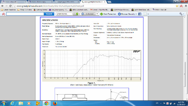

    Kiếm được cái spec này thích quá anh My ơi
    Thảo nào anh Tuấn nói cắt ở 1200 hz là hay nhất với HT của em... đúng là được hưởng kinh nghiệm của người chơi trước sướng thật :D
    Thong số của củ bass 515-8G thì có ở đây nữa em không biết post cái đồ thị thế nào:
    http://pdf.textfiles.com/manuals/ST...V/Archive/Altec/515-8G, 515-8GHP, 515-16G.pdf
    http://www.greatplainsaudio.com/downloads/802-8G Spec Sheet.pdf

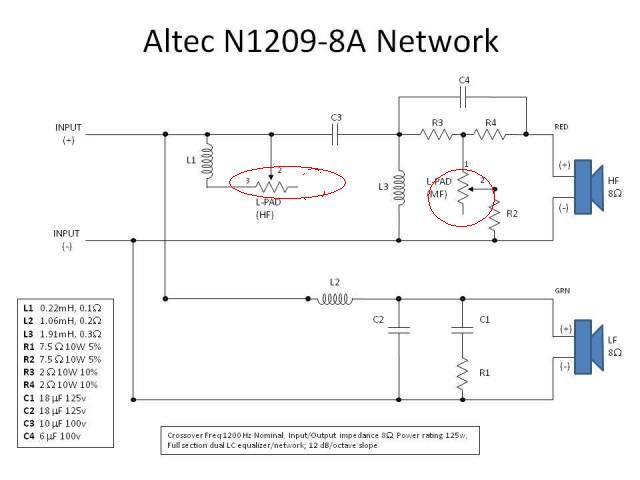

    Sau khi đọc em nghĩ giờ mình dùng mạch bậc 2 và cắt từ 800 hz hoặc 1,2khz tùy thuộc vào linh kiện có thể tìm được...
    Cái mạch này em đọc được trong altec fan :

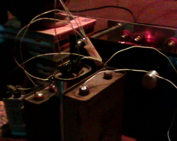

    Sau 1 loạt loay hoay thay tụ thoát katot cho EL84, thay tụ dầu cho phân tần của loa, và cuối cùng là làm theo hướng dẫn của anh My là làm yếu cái 300B đi, thế là mọi vấn đề được giải quyết hoàn hảo, cũng do cách nghe của em khá dễ dãi nên giờ yên tâm rồi. Tiếng kèn trong bài số 2 trong album này đã không còn bị chói trong khi bản số 1 không mất đi cái hay ...

    Cám ơn bác nhiều. Mình cứ theo kinh nghiệm người đi trước rồi theo nên mới đúng nghĩa là chơi được, chứ trước đây thì cũng bị tẩu nhiều lắm :D
    Mấy em tụ dầu này thay vào phân tần cho loa chắc cũng góp sức vào làm dịu tiếng kèn :D

    Cụ B chuyển qua chơi Altec rồi hả? loại này dễ chơi, dễ ngịch à nha, tui cũng khoái, nhưng nhà chật quá :( . Cái xê ma crossover có vấn đề đấy, cần kiểm tra lại.

    Bây giờ còn phê hơn hôm bữa vì mod amply và phân tần quá trời :D
    Cám ơn anh chỉ dẫn , Anh cho em 1 thiết kế cụ thể , em muốn làm lại từ đầu 1 cái phân tần nữa để so sánh anh ạ . Anh giúp em nhé .....
