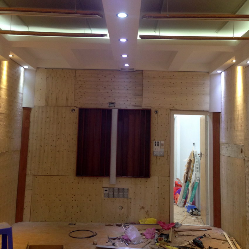

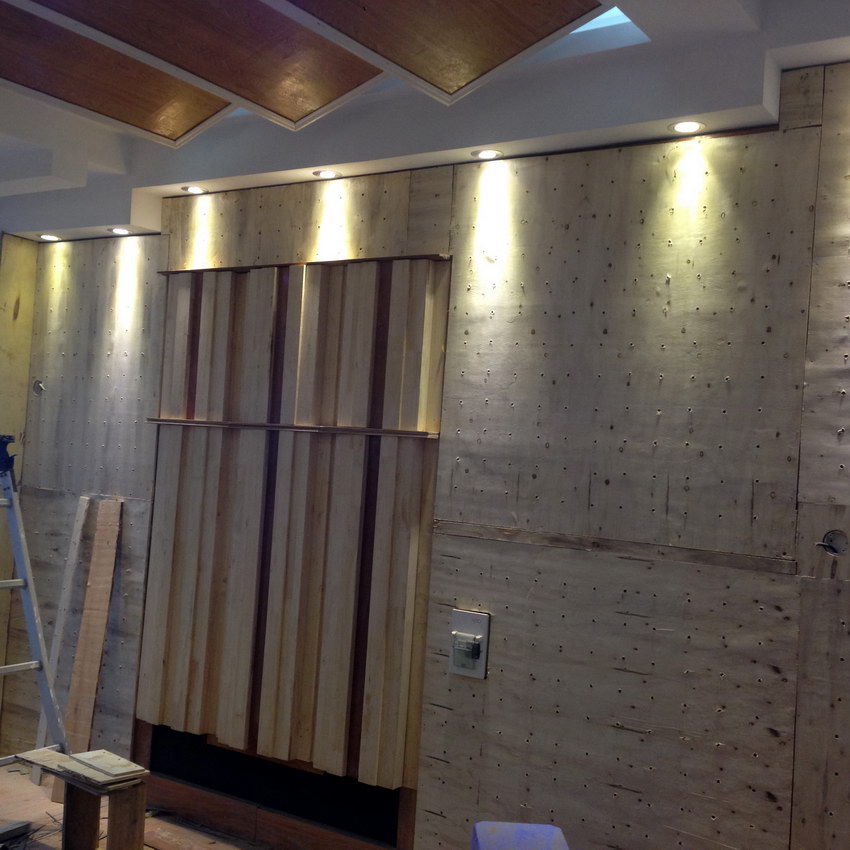

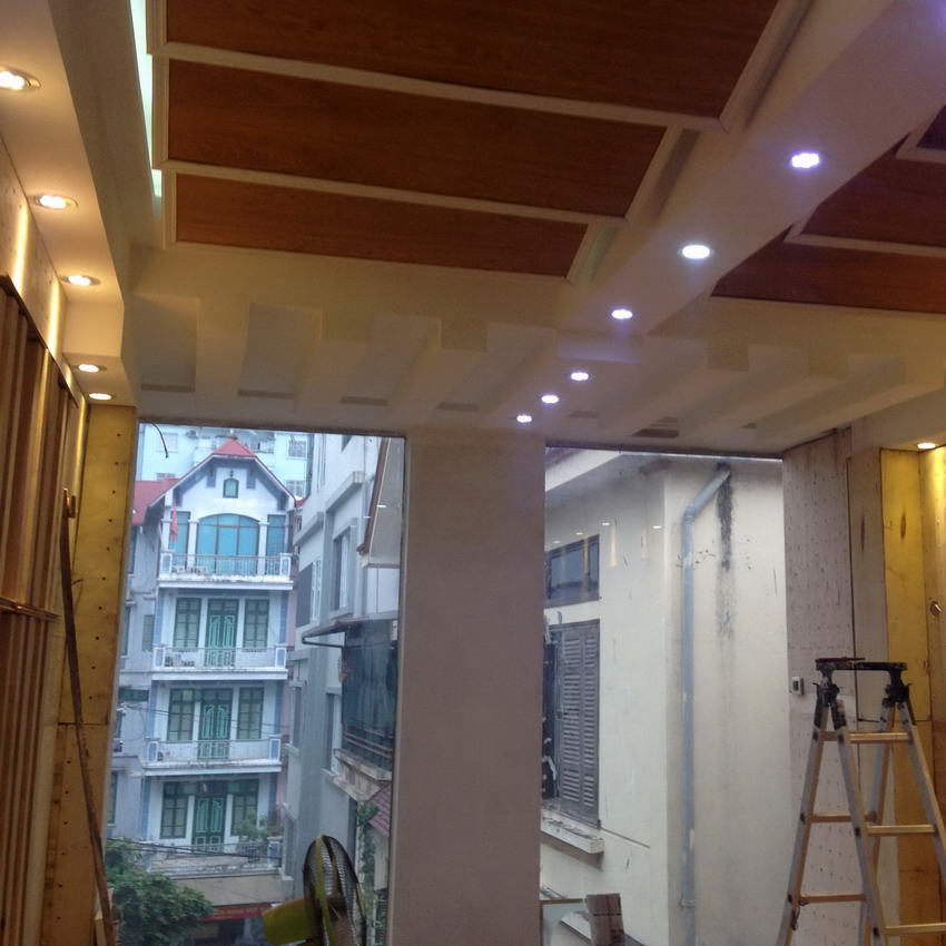

    Em lại tiếp tục: phần thi công
    E cắt ban công, đẩy hết không gian ra kịch phần dầm nhà, gia cố mái tôn, đặt thêm tấm chống ồn chống nóng 5cm dưới mái tôn. Xây tường 2 bên hông kéo thẳng đến mái tôn và xây tường hậu, để cửa ra vào lệch sang bên trái - là phía hành lang từ cầu thang vào. E đặt cửa gỗ lim kích cỡ 2,2mx0,7, gia cố thêm một lớp gỗ dán 1cm ở mặt trong sau dó dán một lớp veneer trang trí.

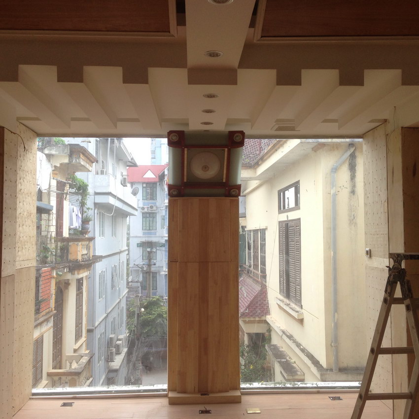

    Phần mặt tiền, là nơi đặt nguồn âm. E đặt tôi 2 tấm kính temper dày 15mm, kích cỡ 1,5x2,5cm đặt cân 2 bên, chừa lại khoảng chính giữa còn 70cm, e xây tường gạch, ở vị trí này ý tưởng của e là khu vực đặt tán âm. Từ ngoài đường nhìn vào như 2 con mắt của phòng.

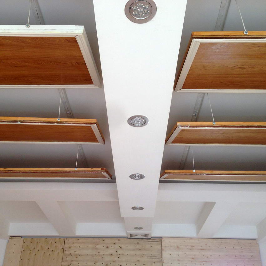

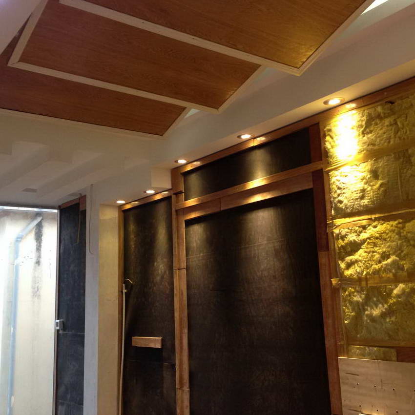

    Thi công phần trần. Em tự design và truyền đạt lại cho đội làm trần thạch cao thực hiện.
    Em chia làm 3 khoảng riêng biệt trải dọc theo chiều dài phòng:

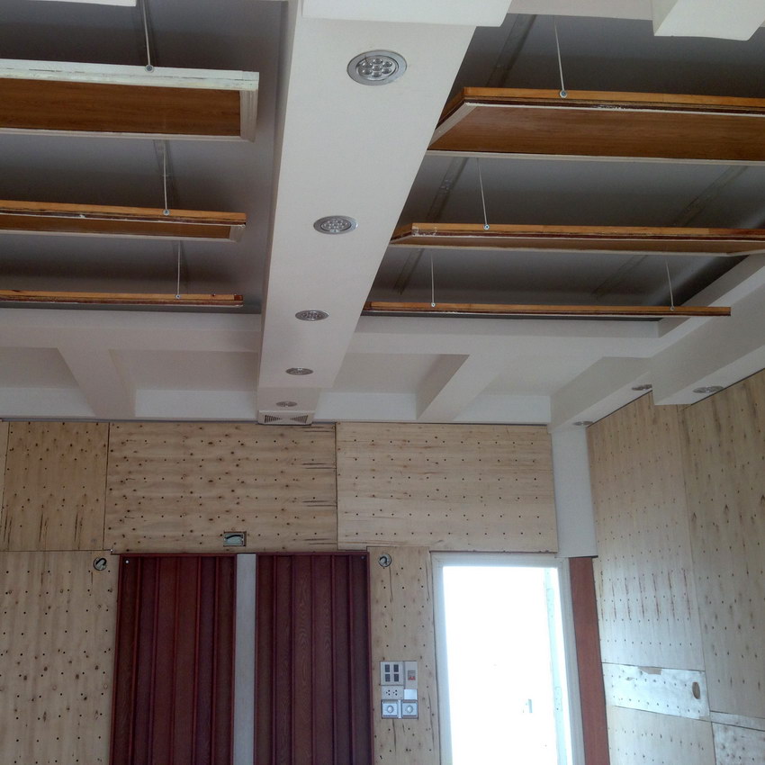

    + Khoang đầu tiên ( nơi đặt nguồn âm - chính là sân khấu đây ạ) hạ trần xuống còn 2,5m. Ở khoang này đặt một quạt hút gió âm trần thông gió ra ngoài. Em đặt lệch về phía bên phải của phòng, đường ống thông gió ra ngoài gấp khúc kiểu trôn ốc nhưng vuông để trách lọt âm. Trần thạch cao được khoét một hẻm nhỏ thụt lên kéo dài từ bên này sang bên kia sau để đặt màn chiếu. Toàn bộ trần đều được dải đều bông khoáng ở trên.
    + Khoang thứ 2, là khoảng cách từ loa đến chỗ hưởng lạc, e đặt một khoang cao 2,7m, chia làm 2 ngăn đối xứng 2 bên theo kích cỡ 1,3m ngang x 2,1m dài ( 2 ngăn này e đã dự đặt 06 tấm tán âm chia đều 2 bên - acoustic clouds).
    + Khoang thứ 3 còn 1,5 m em lại giật lên cao 2,9m. Ở khoang này e đặt một quạt hút gió từ ngoài vào.

    Em thi công đến phần sàn, do ý tưởng đi dây điện, dây loa âm sàn nên e đã phải chọn phương án thi công này.
    Bố trí sẵn các vị trí đặt ổ cắm điện âm sàn, 4 ổ cho pow, 2 ổ cho digital, sau đó đặt dây và ổ âm chờ sẵn. Dây loa, e làm luôn dây loa cho hệ thống HT 11.2 nên cũng đi sẵn ổ âm cho dây loa.
    Tiếp đến e đóng khung gỗ dày 5cm, cứ mỗi ô là 60x60cm trải khắp sàn, không bắt tacke mà e khoan bắt vít nở ( cực phần này, thi công muốn nản- gói này e làm mất nửa tháng giời). Xong khung gỗ, em mua gỗ ép về trải lên bắt vít vào khung gỗ. 2m dài đầu tiên là nơi đặt nguồn âm e dùng ván gỗ dày 18mm, 4 m dài sau chỉ là gỗ ép 15mm ( cực đoạn khoan cắt cho các ổ âm sàn lồi lên)
    Xong phần gỗ ép, em mua cao su đặc về lót, Khoang đầu tiên 2m dài đặt nguồn âm em ưu tiên mua cao su đặc dày 8mm chống rung cho ngon, diện tích còn lại chỉ trải cao su 4mm. Trải xong cao su là đến phần sàn gỗ, gọi đội sàn gỗ làm mất một ngày là xong - chỉ đứng nhìn chỉ chỏ, truyền đạt, thỉnh thoảng lượng vòng vòng dậm dậm xem có chắc chắn không? ok.

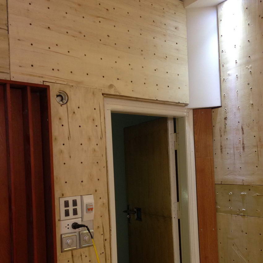

    Em up thêm 2 tấm hình sau khi mọi thứ đã hòm hòm

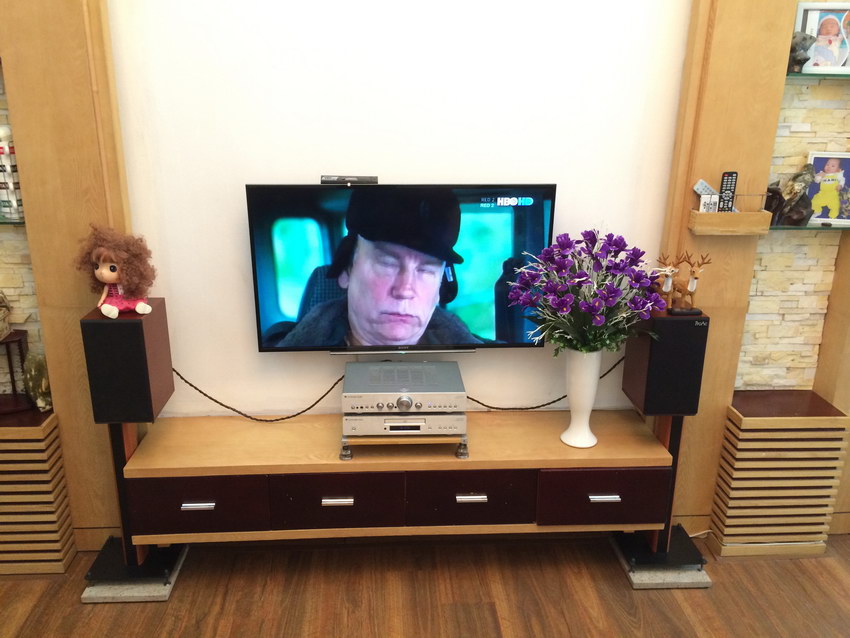

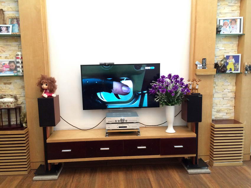

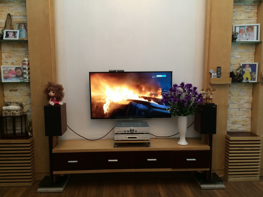

    Trong thời gian install, căn chỉnh và burn in phòng nghe nghiêm túc, e phọt tạm vài tấm khoe bộ nghe nhìn chưa nghiêm túc của e ở phòng khách.
    Với bộ này, âm hình thì khỏi nói luôn: ca sỹ, rồi thì nhạc công...nói túm lại là tất tần tật những gì phát ra tiếng đều được treo ở trên tưởng và phả xuống thôi, rất thẳng hàng không có trên dưới hay cao thấp gì cả.
    Bộ này set up cũng một phần gọi là huởng ứng phong trào, hi fi hóa không gian nghe nhìn và cũng để có thể "nghe" được nhạc trong lúc làm việc khác quan trọng hơn như: trông con nhỏ, ru con ..ăn cơm,chém gió với gấu...Và cũng để nghe giọng Biên tập viên truyền hình, bình luận viên hay MC được rõ ràng mạch lạc hơn, có hồn hơn..Vậy nên các bác đừng chém em bộ này nha hay bảo e review chất âm này nọ là e chịu đó nha.
