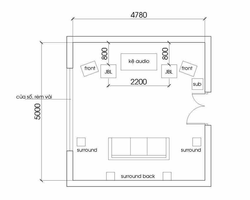

    Dear bác ArtPro và các bác.
    Sang năm em dự kiến làm nhà. Do đặc trưng lô đất và các nhu cầu công năng khác của gia đình, nên phòng nghe không làm được hình chữ nhật như các mẫu phòng nghe cơ bản, mà dự kiến sẽ có kích thước hơi vuông (rộng 4780, sâu 5000), trong đó tường trước (màn hình) và tường sau chỗ ngồi là tường đặc; tường bên trái có cửa kính lớn + rèm vải, tường bên phải có cửa ra vào. Với hình này em chưa được trải nghiệm thực tế ở đâu cả nên cũng hơi lo ngại, post lên hỏi kinh nghiệm các bác.
    Em kết hợp cả nghe, nhìn (phần nhìn hệ thống loa 7.1 và có máy chiếu).
    Em dự kiến bố trí loa như sơ đồ đính kèm:
    - Loa nghe nhạc là JBL monitor em để hai bên kệ audio, khoảng cách giữa hai tâm loa khoảng 2200, khoảng cách từ loa đến tai người nghe khoảng 2800-3000. Hai loa cách tường sau 800.
    - Hai loa front của hệ thống xem phim em để phía ngoài hai bên loa nghe nhạc.
    - Sofa ngồi cách tường sau khoảng 800 -> tai người nghe cách tường sau khoảng 1m. Sàn trải thảm dày hoặc học theo cách xử lý sàn như bác Art.
    Các bác tư vấn giùm em xem sơ đồ như vậy có vấn đề gì cần đặc biệt lưu ý và có giải pháp xử lý được không ạ?
    Cảm ơn các bác!

    Hi bác dungkts!
    Welcome bác. Nhìn nick bác e đoán không biết có phải bác là kiến trúc sư không ạ. Bác ở HN or ở đâu. Nếu bác ở Hà Nội thì bác có thể qua e, tham khảo phòng e để có thể đúc rút ra những tiêu chí và kinh nghiệm cho phòng nghe bác sắp thi công. Hiện tại em đã setup xong cho phần stereo, nhưng phần HT e vẫn chưa hoàn thiện hẳn. Về cơ bản, phần HT e cũng đang bố trí gần như ý tưởng của bác, nhưng e di dây âm sàn, âm tường toàn bộ cho cả dây loa lẫn dây nguồn. Riêng phần kệ máy dành cho HT e để sau lưng, sát tường phía sau - nghĩa là khoảng tường đối diện loa front đó bác.
  24. artpro
    artpro Advanced Member
    20/3/12
    386
    97
    Em thấy kích thước phòng bác dungkts lý tưởng hơn phòng của e để setup phòng nghe, nhưng setup phòng HT thì phòng e có vẻ dễ setup hơn. Em nghĩ vấn đề duy nhất hơi không ổn ở phòng của bác là 2 bên mảng tường ngang không cùng một chất liệu gây khó khăn mất cân bằng để nghe nhạc. Vậy nên, đơn giản nhất theo em là mảng kính bên trái bác dự kiến làm rèm vải với kích cỡ và vị trí như thế nào thì bác lấy đối xứng sang bên mảng tường bên kia cũng bố trí làm rèm vải như vậy ít nhiều cũng sẽ làm đỡ mất cân bằng hơn.
    Nếu bác chưa làm thì theo ý kiến cá nhân của em, về phần HT bác cố gắng đi dây âm tường or sàn và kéo hết một mối về đằng sau (giống phòng em hiện tại) và sắp đặt các thiết bị cho dàn HT ở kệ đằng sau lưng (rec, hdplayer, PC...) thì e nghĩ sẽ gọn gàng và nghiêm túc hơn (kekekek - cũng là để cho bộ stereo có nhiều khoảng không gian để thở và e nghĩ trông nó cũng pro hơn ... thậm chí là khi xem phim cũng dễ căn chỉnh, thao tác hơn...
  25. dungkts
    dungkts Advanced Member
    12/2/06
    498
    112
    Hi bác Art, em đúng là KTS bác ạ. Em ở khu Đại Kim-Định Công. Hôm nào bác cho em chạy qua ngắm nghía và hỏi kinh nghiệm với nhé, các buổi tối trong tuần bác có rảnh lúc nào không? Cảm ơn bác.
    Phần HT ý bác là để kệ máy ở phía sau, và màn hình và loa front vẫn ở phía trước sân khấu đúng không? Em chưa hề nghĩ tới ý tưởng này, để em ngẫm nghĩ xem sao. Mặt tường sau của em phẳng phiu không có cửa như của bác, nên em cũng đang nghĩ tới ý tưởng 1 hệ tủ lớn với nhiều ô, ô có cánh ô không có... vừa kết hợp để máy chiếu, loa suround back, rồi để sách, đĩa, trang trí...
    Mặt tiền của bác 3,6m kê cả loa front của HT và loa nghe nhạc, thì chắc bác chơi loa cột cho nó đỡ vướng đúng ko ạ. Của em hiện tại đều là loa thùng to (JBL 4430, Technics SB-E100) nên sân khấu hơi chật chội.
