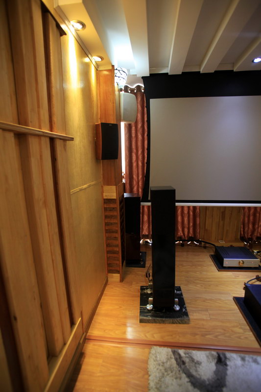

    Khoảng cách 2 loa nghe nhạc cách nhau 2,2m tính từ tâm, loa cách tường hông còn lại khoảng 0,6m, cách tường sau loa 1,6m.
    Loa front của HT e dùng loa floorstanding, nhưng lại nhỏ gọn (quad 22l2) bố trí đặt sau loa nghe nhạc tầm 0,7m và gần sát tường hông và đặt toe in. Loa front vừa vặn trước màn chiếu tầm 5,7 cm thôi và nằm ở rìa ngoài của màn chiếu cũng tầm 5,7 cm. Màn của e là 120inch 16-9. Ở vị trí ngồi và nhìn màn chiếu không bị vướng chút nào (vừa khít khit). Và điều đặt biệt là ở tại vị trí ngồi không nhìn thấy cặp front đâu vì nó núp hoàn toàn sau cặp stereo to cao hơn. Phòng bác bề ngang rộng hơn quá so với chiều dài nên bố trí khó khăn hơn ở phòng em rồi.

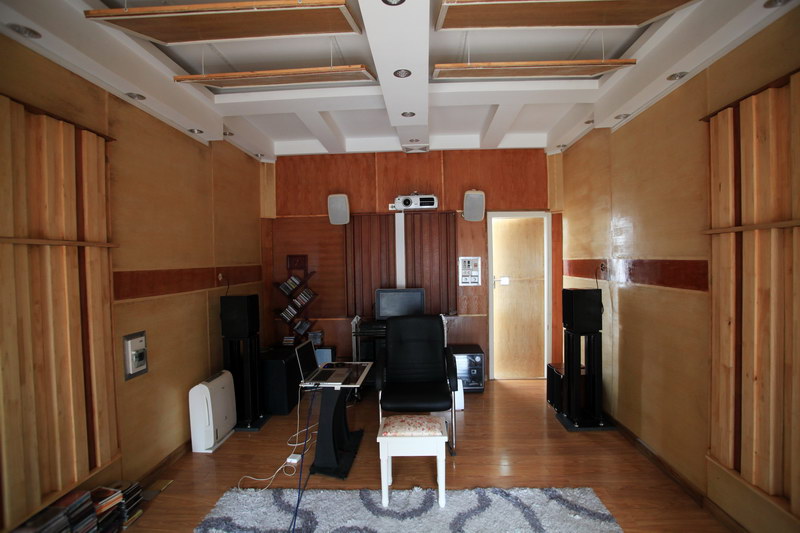

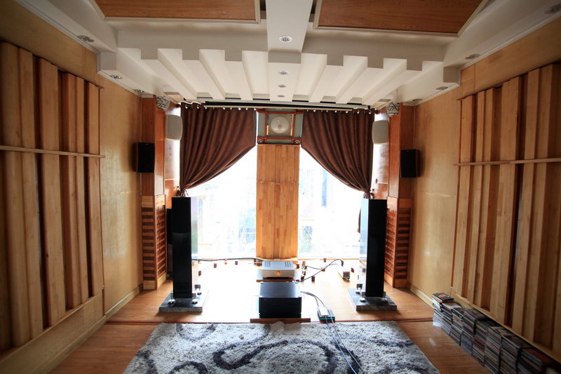

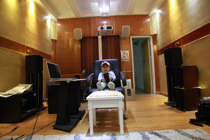

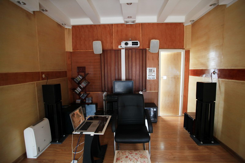

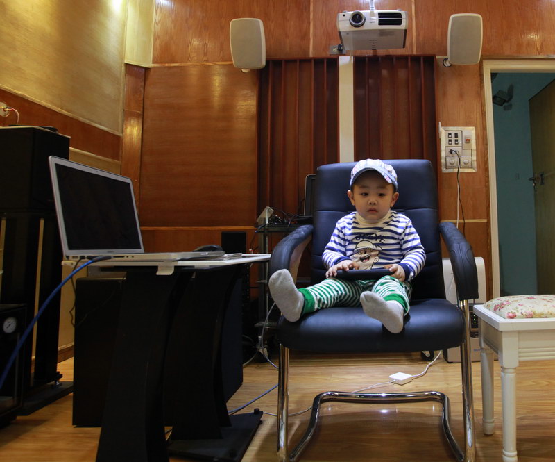

    Bận quá, nay mới rảnh rỗi em up ảnh phòng nghe nghiêm túc em đã hoàn thiện. Đồ chơi thì cũng vẫn từ bộ cũ dùng được hơn 3 năm nay (ở phòng cũ lởm chán chẳng buồn upgrade), nay sang phòng mới muốn upgrade thì hết xèng. Chắc phải mong chờ tương lai tươi sáng hơn.
    1) Natural light

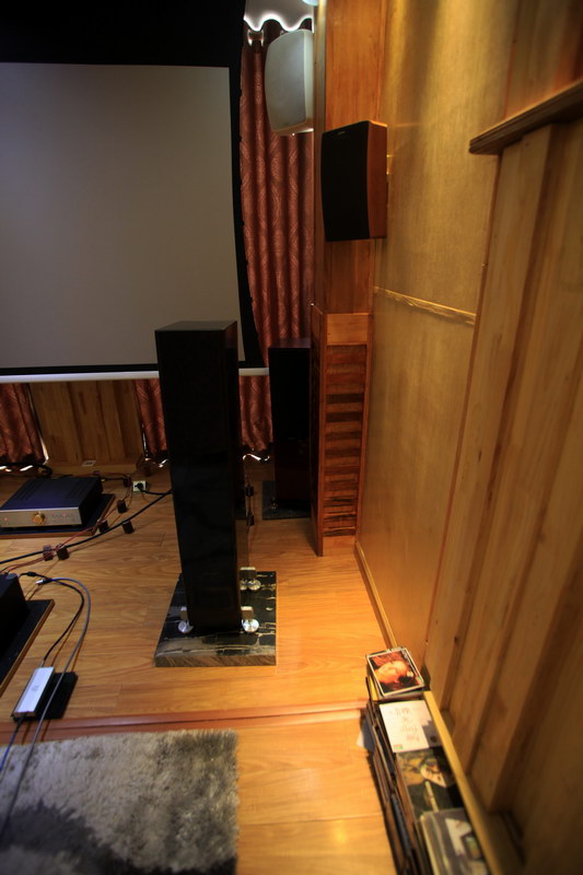

    Em tiếp xem, không dám up hàng loạt vì sợ nặng mà out thì mất công.

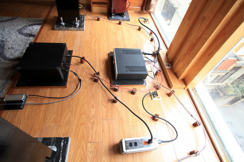

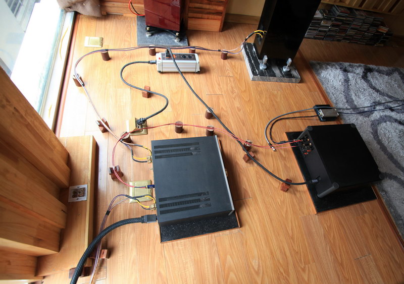

    Em tiếp luôn cho nóng ( em chụp chi tiết từng vị trí cho các bác dễ hình dung)

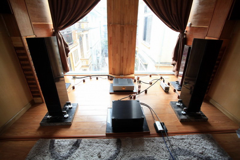

    Vách kính của bác đón hướng gì. Nếu bị hắt nắng bác nên dán decal lại, không nghe nhạc lâu hắt nắng sẽ rất khó chịu mất hết cảm xúc âm nhạc

    Vâng bác, nắng to nhất cũng chỉ rọi đến chỗ em cdplayer thôi ạ. Tất nhiên lúc trời nắng gắt e lại thả rèm xuống bác ạh. Bình thường thì e thích phòng có ánh sáng tự nhiên, cảm giác ngồi nghe rộng mở hơn nhất là ngồi lâu. Em sợ nhất mấy phòng nghe nhạc xem phim kín bưng đen ngòm. Ngồi nghe nhạc mấy tiếng đồng hồ rồi đi ra ngoài cảm giác nó .....thế nào nhỉ...mất thăng bằng, xa rời thực tế. ..kiểu ảo mộng... :roll:
    Chính vì vậy, ngay từ khi thiết kế phòng em đã cố tình đặt 2 tấm kính temper (18mm) hai bên - nhìn ngoài vào như kiểu đôi mắt ruồi ý.

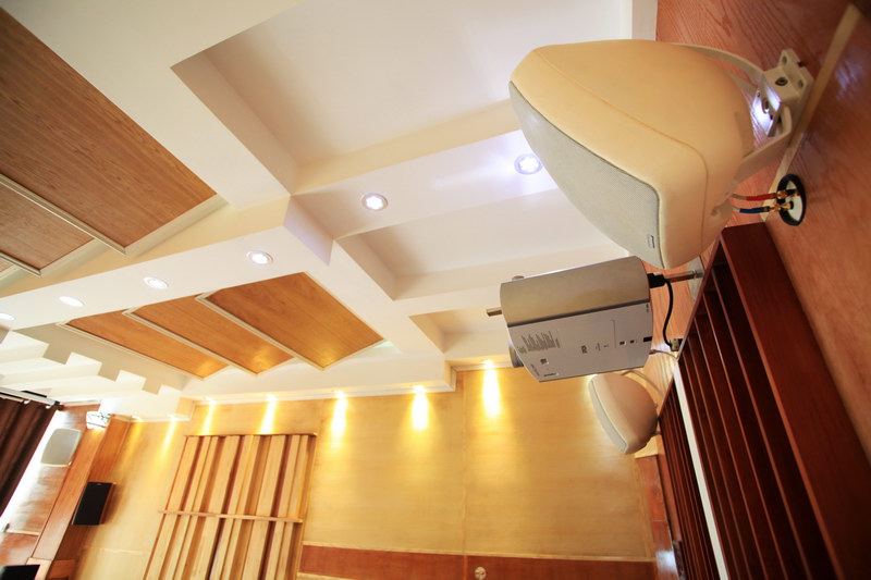

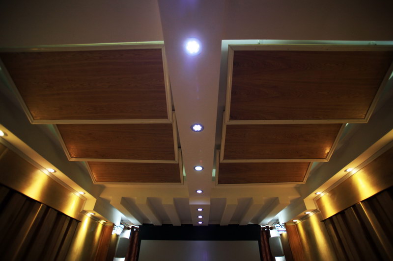

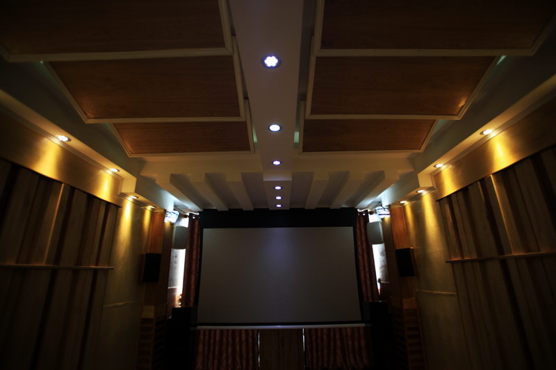

    Em tiếp tục. Turn on the light.
    Đây là trần - acoustic clouds - bác nào qua em nghe nhạc nhớ mang mũ bảo hiểm đeo nha.

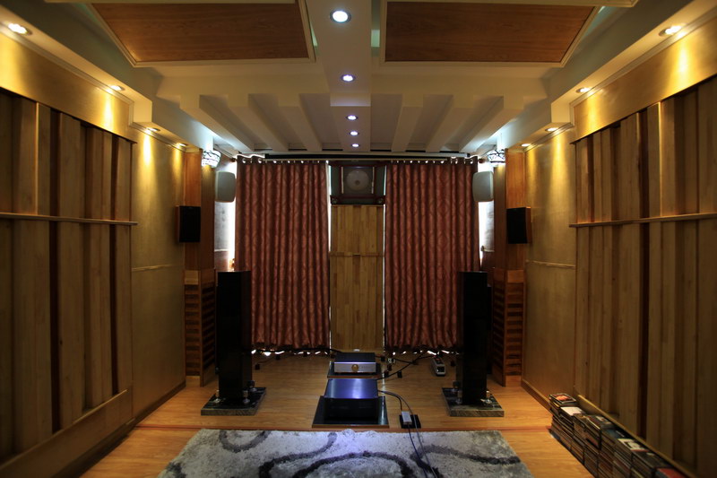

    Khi kéo rèm và bật đèn..Bình thường khi nghe nhạc thì tắt hết, chỉ cần bật đèn hắt sáng nhẹ từ hốc trần lắp acoustic cloud

    Trần thạch cao kết hợp acoustic clouds - em ưng ý nhất phương án tán âm này. Ae nào làm trần phòng nghe nên tham khảo phương án tán âm kiểu này, dễ làm, có thể tự làm, không tốn nhiều chi phí và công sức nhưng mang lại hiệu quả bất ngờ ...và có thể remove nếu cảm thấy không hiệu quả hay phản tác dụng ở phòng của mình.

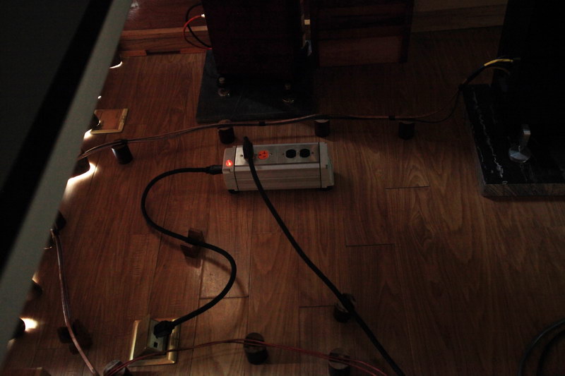

    Quả ổ cắm có lọc diy - chỉ dùng cho digital (cdplayer). Trông rất dị không ạ.

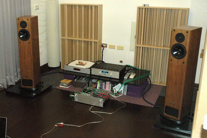

    1- Speakers: PMC FB1i - origin là vân gỗ cherry (như hình em load trên mạng dưới) nhưng em đã cá nhân hóa theo ý thích của mình, chẳng biết là xấu đi hay đẹp lên, cụ thể e mod lại - đánh sơn mài đen bóng (thợ sơn mài làm nhóa chứ không phải e ợ). tiếp đến là phần chân đinh (em làm) - lấy style của PMC impact 12 (mơ ước của e). Loa này cũng khá xa lạ, ae nhà mình cũng ít chơi.
