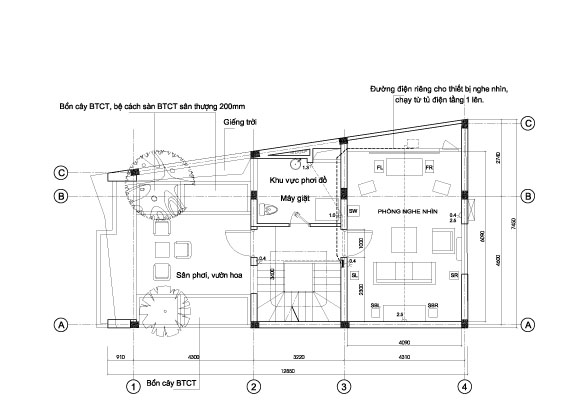

    Báo cáo các bác em đang làm nhà. Lần trước em có nhờ bác Artpro tư vấn cho phòng nghe ở tầng 3 rồi. Nhưng lăn tăn mãi vụ phòng gần hình vuông. Nay em quyết định chuyển phòng nghe lên tầng 4 nơi trước đó định làm sân phơi. Đất nở hậu nên phía sau phòng được dài hơn. Kích thước trong phòng bây giờ là 4,1m x 6,1m.

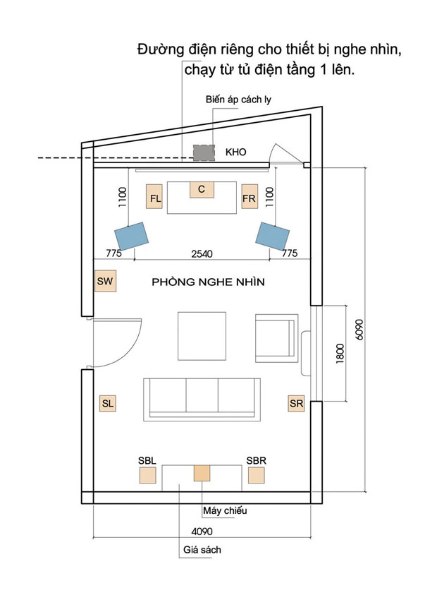

    Em lại nhờ bác Artpro và các bác review mặt bằng bố trí phòng và tư vấn thêm cho em.
    Phòng kết hợp cả nghe nhìn nên loa nọ loa kia có thể ảnh hưởng đến nhau, nhưng tất nhiên là phải ưu tiên loa nghe nhạc trước. Loa nghe nhạc em đang chơi JBL 4430, dự định có nâng cấp thì trước mắt cũng loanh quanh JBL, 4343, 4345 hay L300... đều là loa to cả.
    Bác Artpro cho em hỏi vài ý nhé:
    1. sàn: em đang cân nhắc mấy phương án:
    - PA1, như bác Art làm: lớp khung gỗ cao 40mm/lớp gỗ dán dày 15/lớp cao su dày 5mm/lớp sàn gỗ tự nhiên dày 15mm.
    - PA2, chỉ trải lớp cao su hay vật liệu khác rồi lát sàn gỗ tự nhiên lên.
    - PA3, chỉ trải lớp cao su hay form rồi lát sàn gỗ công nghiệp (rẻ) sau đó trải thảm lên trên. Kiểu thảm văn phòng dày 8mm trải kín phòng.
    Phương án 1 cũng hơi ngại vì khi đổ BTCT phải đổ sàn âm xuống 50mm hơi khó, và cũng tốn kém hơn, làm nhà đang thiếu tiền hehe. Hai phương án sau thì ko cần hạ sàn BTCT. PA3 rẻ nhất.
    Bác Artpro tư vấn giúp em nên chọn phương án nào với... :)
    2. Các bức tường bên và trần; em dự kiến học hỏi phương án bác Art đã làm nhưng chắc phải giản lược hơn chứ không có khả năng làm kỹ như bác.
    3. Tường sân khấu: do tường trước mặt bị xiên chéo, nên em định ngăn vuông lại, thành cái kho bên trong, đặt nguồn điện, biến áp cách ly... dưới tường có các lỗ để dây nguồn cho các thiết bị chạy ra. Dây loa surround, surround back, tín hiệu chạy tới máychiếu... đều chạy vào trong phòng này sau đó đi lên trần và chạy âm trần tới tường sau lưng.
    Tường này em làm bằng vách thạch cao có OK không, hay nên xây hả các bác? Ngoài tấm tán âm như các bác vẫn làm ở chính giữa phía sau kệ thiết bị như bác Art làm thì có thể làm gì để hiệu quả hơn mà tương đối đơn giản được ko ?
    Cảm ơn các bác!

    Sàn có xử lý sẽ giảm ù nền, tiếng sẽ êm nhưng cũng sẽ mất dynamic, độ mọng, độ rõ ràng cung bậc của trầm. :mrgreen:

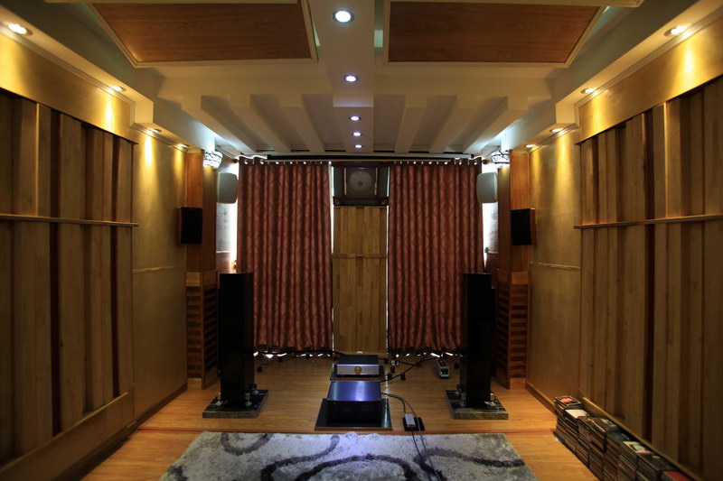

    Phòng nghe mới của bác nhìn chuyên nghiệp quá. Thật đáng mơ ước!

    Phòng cụ đẹp quá đúng chất Pro...

    Bác tự làm mà như thế này là quá chuyên nghiệp và kỳ công rồi. Em nghe mọi người nói phòng đóng góp 30-40% vào chất lượng âm thanh. Có người nói phải lên đến 70%. Hiện em đang để phòng khách, toàn gạch men ốp xung quanh nghe không ra gì cả.
    Hai tấm kính cửa sổ liệu có đảm bảo an ninh không bác :D

    hehe, tks bác khen, ! với e đúng là phải 70% thật, cơ bản là nhất điện nhì phòng....nhưng với e là nhất phòng nhì điện - vì ko có phòng thì mắc điện làm giề...! ah, kính kia thì chỉ ko đảm bảo về âm học thôi chứ về an ninh thì hơn khối tường bê tông 20cm bác ợ (kính cường lực 20mm đấy ợ -- chỉ sợ trực thăng phi vào thôi)

    ố ồ giờ mới biết có topic này. Hóa ra mình ngồi nghe ở đây mấy lần rồi. :)
    Bộ nghe hiện tại của bác chủ setup tốt, phòng nghe ngon.

    Em sure cách chia kính này của bác chủ có ý đồ cả, hôm em đến nghe thấy phía ban công nhà đằng trước (bên phải) thỉnh thoảng có em mặc mini juyp ghếch chân lên ban công cắt giũa móng chân. :lol:
    Cái hay nhất của phòng này thế mà bị che rèm đi................ chẳng còn giá trị gì...........vứt. :mrgreen:
