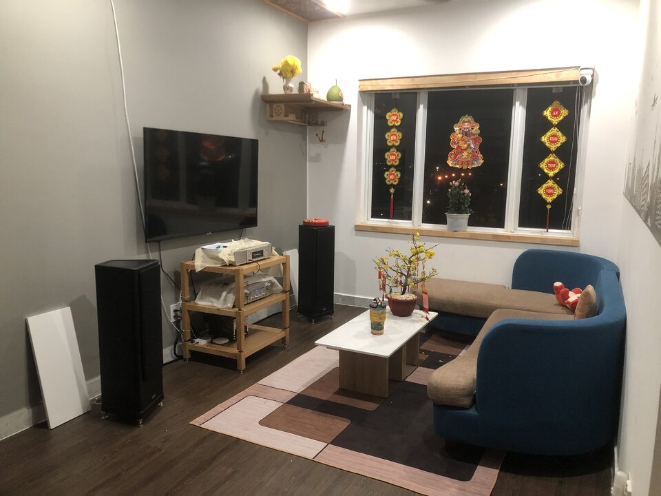

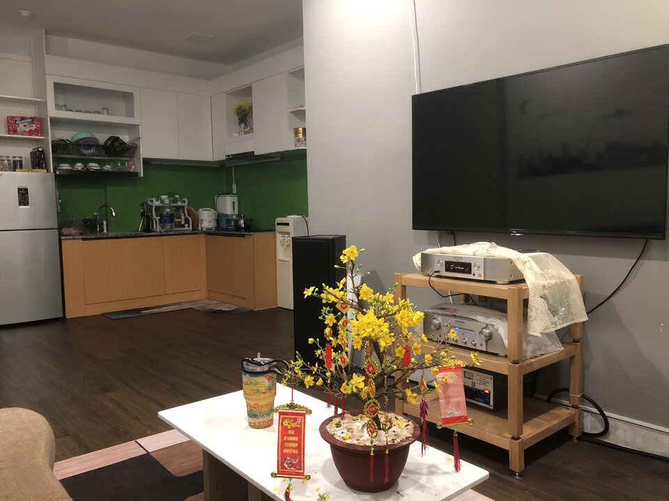

    Em kê loa ở phòng khách để nghe nhạc, nhưng mà tiếng bas nó ù ù làm yếu tiếng treed . Giờ em ko biết cách xử lý thế nào cả.

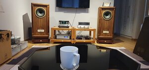

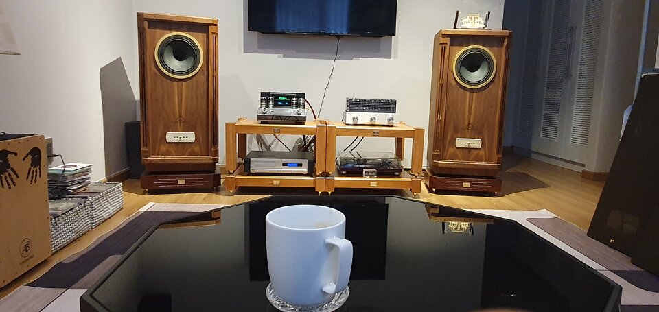

    Phòng nghe của em. May mắn thay rất hợp với bộ loa em đang dùng. Chung cư phòng bao giờ cũng nhỏ nếu nghe trong phòng ngủ. Với những phòng nhỏ thì trầm sẽ được khuếch đại lên kha khá cho nên dứt khoát phải chọn bookshelf mà còn nên là bookshelf cỡ nhỏ (driver không nên to quá 6.5 inch) và không nên dư trầm. Em đã tha bộ Klipsch The Fives về và phải tiễn đi. Nếu chọn loa có balance bass vừa đủ thì em nghĩ không cần tiêu âm, chỉ cần đồ đạc nhiều chút là ok. Phòng của em là phòng ngủ luôn nên có giường nệm, bàn làm việc, rèm, vách gỗ đầu giường đóng vai trò làm tán, tiêu âm.

    Cảm ơn bác, đôi của em là 637, nhưng em cũng đang có ý đinhj đổi qua Bookshelf đây bác ak

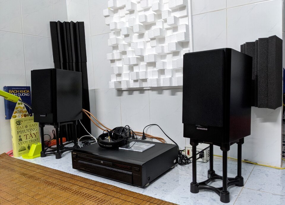

    Phòng mình cũng nhỏ, đang nghe cặp bookshelf (chủ động), 1 loa để ở góc, 1 loa để gần lối đi vào bếp như bác @Mr.Henry .
    Góc tường đặt mút bass trap. Tiếng bass loa ở góc nghe to hơn loa để ở gần lối đi.
