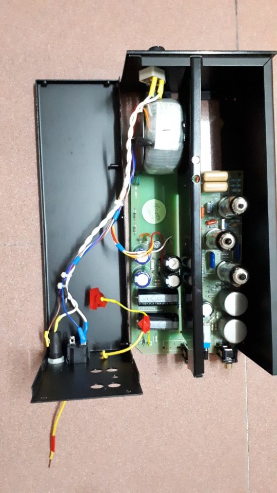

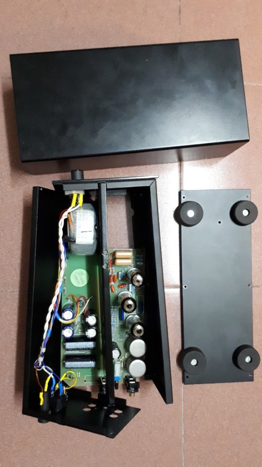

    Nghe được 2 ngày, lấy EAR mở ra xem lại, chassis gồm 3 mảnh kim loại bắt vít với nhau, + 1 cái mặt trước, +1 cái mặt đáy, và + 1 cái nắp trên lồng vào chassis, tất cả được bắt vít với nhau. Có điều có những con vít này chia thành 2 loại: vít sơn đen và vít mạ kẽm không sơn. Mỗi 1 mảnh chỉ có 1 con vít mạ kẽm không sơn bắt vào 1 mảnh khác. Ý đồ nhà sx rất rõ ràng, những con vít đó dẫn điện, bảo đảm nối liền mạch các mảnh kim loại của hệ chassis. Nhưng các con vít sơn đen kia không bảo đảm hoàn toàn không dẫn điện từ mảnh này qua mảnh kia, nếu chúng dẫn điện thì có rất nhiều vòng loop trên hệ chassis và những vòng loop này thu sóng đổ nhiễu vào mass mạch (vốn chassis được nối với mass mạch và cọc đất của AC inlet). Vốn có kinh nghiệm ngắt loop trên các ổ cắm, thùng BACL, chassis amp/pre, mình quyết định thay các con vít sơn đen bằng vít nhựa (may quá vừa đúng cỡ M3 đang có sẵn) trước hết cho phần nắp của EAR, gắn vào nghe thử, êm và tĩnh hơn, khà khà, bắt đầu thích rồi đây. Thừa thắng xông lên, liền thay các vít sơn đen của nắp đáy bằng vít nhựa, chỉ chừa 1 con vít mạ kẽm để dẫn mass, hạn chế tối đa các vòng loop. Nghe bắt đầu hay hơn Nano V2, thật khó tin phải không? nhưng trực tiếp trải nghiệm thì sẽ dễ dàng nhận thấy, chỉ có mấy con vít nhựa mà cải thiện chất âm kinh hồn, loop tàn phá chất âm ghê gớm quá! Hết tập 1! Đang nghe bộ 2 LP Ray Coniff "Live at the Sahara/Tahoe" quá hay, nhạc tính kinh khủng, cũng phải đi ngụ thoai :(

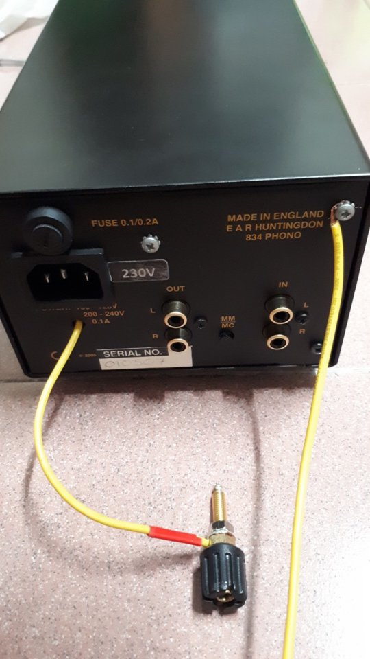

    EAR-834P nghe bắt đầu hay rồi, mình muốn hay thêm chút nữa. Cách một số người làm là nâng cấp tụ cho nó. Tuy nhiên mình chưa muốn tốn tiền thêm cho tụ và cũng chưa muốn đụng chạm đến mạch của nó. Cách đơn giản nhất là tách xả nhiễu. Một vài tài liệu tiếng Anh nói rằng xả nhiễu nên tách thành các đường riêng, không nên đi chung (https://diyaudioprojects.com/Technical/Grounding-Shielding/). Thực tế trên bộ dàn hơi phức tạp của mình thì hầu như tất cả các chassis của thiết bị mình đều cho xả nhiễu ra đất riêng, không cho xả chung với đường tín hiệu (1 pre passive, 1 pre active, 2 pow và 1 amp tích hợp đều nối vỏ trực tiếp với đất, không nối chung với mass mạch). Nay áp dụng cho EAR-834P.

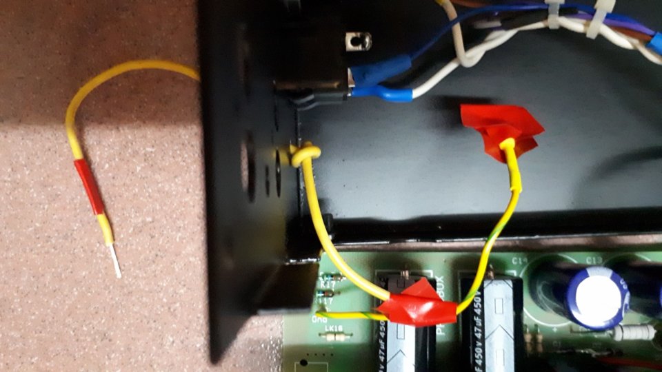

    Lấy đồng hồ đo thì giữa vành ngoài của cọc RCA và cọc đất của AC inlet có trở kháng khoảng 50 ohms, chứng tỏ nhà sản xuất có chủ ý gắn trở vào để ngắt ground loop khi vừa nối đất cho amp vừa nối đất cho phono box qua dây nguồn. Tuy nhiên khi nối đất cho dàn và cho cả phono box EAR thì nghe bị sạn, không hay, bèn ngắt nguồn nối đất cho phono box bằng cách buông dây đất ở jack nguồn cái của dây nguồn vào EAR, nghe tốt hơn. Tuy nhiên lúc này vỏ EAR vẫn xả nhiễu vào mass mạch và tín hiệu nhiễu đi lẫn trong tín hiệu âm thanh, do đó cần tách vỏ EAR ra khỏi mass mạch và nối thẳng đến dây đất.
    Từ mạch in của EAR có dây ground xanh vàng từ vị trí có chữ GND đi lên cọc siết dây mass từ mâm ra phono box và qua 1 điện trở nối vào cọc đất trong AC inlet (xem hình 1 chú ý sợi dây màu vàng). Cọc siết dây mass cho mâm được siết chặt vào vỏ EAR và do vậy vỏ EAR xả nhiễu vào mass mạch luôn, vấn đề là cách ly cái cọc mass này ra khỏi vỏ EAR. Tháo rời các mảnh kim loại của vỏ EAR để xả dây mass từ board hàn vào cọc đất của AC inlet và xả mối hàn tháo cọc nối mass cho mâm ra khỏi vỏ EAR. Do không nối đất cho mạch của EAR nữa nên không cần con trở 50 ohms. Mình lấy 1 sợi dây đồng Cadivi 0.5 mm vuông hàn vào dây mass từ mạch in lên nhưng hàn bên dưới con trở 50 ohms ngay vị trí cũ trước đây hàn vào cọc nối mass với dây mass từ mâm ra, đầu dây mass trước kia hàn vào AC inlet thì bây giờ bịt lại bằng băng keo. Dây vàng dẫn mass này cho chui qua lỗ chỗ gắn cọc đồng nối mass cho mâm, trước khi chui qua lỗ làm 1 vòng xoắn để nếu bên ngoài kéo dây thì không căng dây của mass mạch, đầu dây thì mình siết trở lại đầu đồng siết dây mass của EAR hồi nảy đã tháo. Coi như đã đưa được đầu siết dây mass cho mâm ra ngoài, không cho vỏ EAR dính gì đến mass mạch của EAR. Và như vậy thêm 1 sợi dây nối đất cho vỏ của EAR là xong, nhìn lôi thôi như vậy mà sau khi tách nối đất cho vỏ ra khỏi mass mạch của EAR (xả nhiễu ra đất qua amp nhờ IC RCA) nghe quá hay. Tiếng rất sạch sẽ, tình cảm, độ động, âm sắc, âm hình, hình âm, hài âm ... đều cải thiện rất nhiều. Trước mắt quá hài lòng nên mình chưa nghĩ đến việc thay tụ cho EAR nữa. Hết tập 2 !

    Câu chuyện của bác có vẻ lúc nào cũng bận bịu về chuyện đất cát vòng lặp nhỉ ! Em thấy có một số Dac/pre để chasis ground hoặc float ground. Câu kéo dây kiểu này chỉ dân diy mới dám làm, về mặt thẩm mỹ chưa đẹp, còn phần lớn người nghe bắt dây đất ở cọc đất ghi sau vỏ máy là chấm hết. Tất nhiên, nghe nhạc thì phần nghe vẫn là chủ yếu.

    Muốn đẹp thì dễ: một là khoan lỗ bắt cọc mass rộng ra thêm vài mm, thêm 2 miếng đệm giấy hay nhựa rồi siết lại cho chắc mà cọc mass vẫn không tiếp xúc với chassis, hai là dùng 1 cọc mass nhỏ hơn xỏ vào siết và hàn dây lại như cũ là xong. Mình làm thô sơ vì đang thử nghiệm và để cho các bác khác có nhu cầu nhìn vào dễ hình dung, còn làm hoàn thiện thì nhìn vào rất khó biết. Nhưng chơi audio là một quá trình tìm tòi và khám phá, chẳng bao giờ hoàn chỉnh hay hoàn thiện được đâu, cho nên mình không câu nệ hình thức, khi nghe nhạc tắt đèn, nhắm mắt thì cứ như đang ở trong nhà hát hay phòng trà, nhạc công, ca sĩ, chỉ huy đang ngồi hay đứng trước mặt, rất tuyệt.

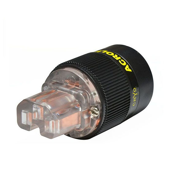

    Để ngăn ngừa vụ loop. Làm cách nào để bịt cái chân nối mass của jack cắm dây nguồn bác @hoangtrong ui
