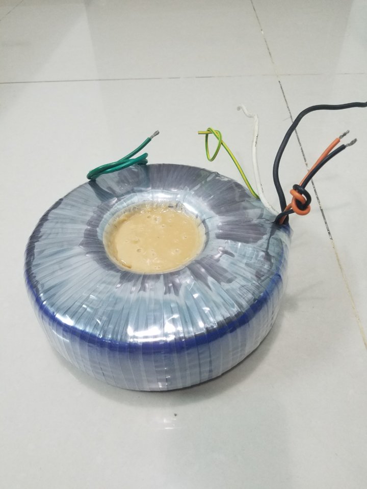

    Cục 2kva này, sau khi được bác Phương xuyến quấn lại, đấu điện thì kêu nhẹ, nghe lúc khuya khoắt 24g00 mới nghe dù em bỏ hộp gỗ để chống rung và loop. Đấu thử đi, thử lại hàng chục lần với lọc Schaffner ở đầu vào thì tiếng kêu nhỏ hơn 1 chút, nhưng vẫn nghe rõ, tải bằng máy sấy tóc thì kêu to hơn.
    Tình cờ, em cắm vào hộp lọc nguồn dùng tụ điện khủng để cấp nguồn ở đầu vào thì im re. Thử tải bằng máy sấy và mỏ hàn vẫn không kêu.
    Điện nguồn thật là kỳ quái và có quá nhiều dư địa để mày mò các bác ạ.

    Vấn đề là bác sử dụng lọc nguồn để lọc cho cái BACL nó không kêu nữa thì bộ dàn bác nó ảnh hưởng ra răng? hay hơn hay tệ đi?
    Cái BACL của em cũng bị kêu nhẹ khi giờ cao điểm sử dụng điện của xóm, nhưng thỉnh thoảng mới kêu. Nhưng em dứt khoát không sử dụng lọc công nghiệp, có tiền thì chơi lọc for audio luôn.

    Vâng, vấn đề bác nêu thì bản thân cũng đã nhận ra và cần thời điểm cắm rút để so sánh. Thời gian thẩm tốt nhất thường là khoảng 4g00 - 4g30 sáng.
    Em thì chuyên chơi lọc các loại, sử dụng cho máy công nghiệp loại đòi hỏi tính chính xác rất cao như máy in màu, máy y tế, máy viễn thông.
    Cũng như biến áp cách ly thì R-core luôn là loại tốt nhất về sạch, rung, hiệu suất; sau đó, mới đến xuyến Noratel, Plitron, thì hãng lọc Schaffner là hãng lọc được nhiều nhà sx audio đặt hàng và có nhiều loại rất hay. Sau đó mới là Concept, Siemens, Timonta.
    Còn 1 loại lọc khác là lọc dùng tụ loại lớn, lọc bằng tụ. Loại này thì lọc rất sạch, ảnh hưởng duy nhất là độ rộng của trường âm và độ rộng sân khấu có thể giảm bớt.
