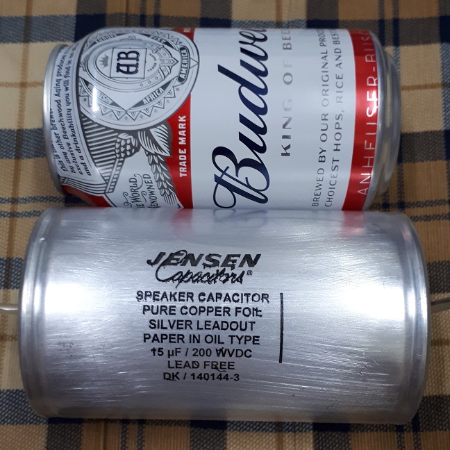

    Phân tần tự chế cho loa, sau 5 năm từ 2 đường tiếng lên 3 đường, linh kiện đầu tư kha khá, tiếng nghe tốt. Nghe mãi quen tai. Nay bắt đầu nâng chất cho phân tần, bắt đầu với tụ cắt mid, từ Mundorf Supreme qua Jensen Cu foil, to nặng kinh. King of Beer ở kề bên trông khép nép làm sao ấy!

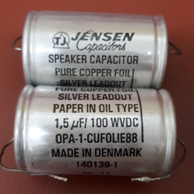

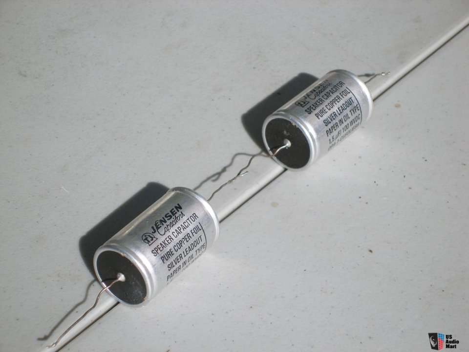

    Trước khi xuống tay cho cặp tụ trên, mình đã thử thay cặp tụ Mundorf Alu oil bằng cặp tụ Jensen Pure Cooper foil 1.5 uF 100 VDC cho dãy mid. Mới gắn vào đã thấy hay hơn rồi, sau vài ngày càng hay nữa!
    Vốn muốn dừng lại. Nhưng sau 2 tháng, một bạn trẻ rủ mua chung Jensen Speaker Capacitor Cooper Foil 15 uF 200VDC vì shop không có sẵn tụ này mà phải đặt hàng hãng, mà hãng chỉ nhận đặt mỗi lần 1 lô 6 con mà thôi. Thuyết phục mãi mới chấp nhận cho đặt lô 4 con. Mua 1 cặp từ nước ngoài giá rất đắt nên quyết định mua chung, đỡ được cũng kha khá tiền. Sau 1 thời gian chờ đợi, tụ về, thay vào thế Mundorf Supreme 15 uF 600VDC , tiếng mid mở ra một chân trời mới !!!
    Chú ý: cặp tụ 1.5 uF này đã lột bỏ màng co nhựa trong màu vàng bên ngoài ra rồi. Nghe tốt. Các tụ Jensen Cooper foil nối tầng cho amp EL3PP đánh củ super tweeter và cho pow PX4 đánh củ mid kèn; và tụ xuất âm Jensen Copper foil 1 uF cho pre Aa của pow PX4 cũng đã lột bỏ màng co nhựa bọc bên ngoài. Nghe tốt hơn!

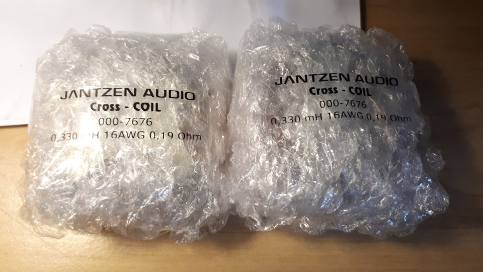

    Phân tần 3 đường tiếng tạm ổn với tụ đã nâng cấp. Còn 2 con tụ 1.5 uF cho super tweeter đang dùng là Multicap, đang nghe tốt chưa muốn thay. Lấy về cặp cuộn cảm đồng lá Jantjen cross coil 0.33 mH 16 AWG để 2 tháng chưa buồn thay. Sau khi lên tụ cho dãy mid, nghe tốt được 1 tháng, bèn lấy cặp cuộn cảm đồng lá này thay cho cặp cuộn cảm lõi không khí Solen, tiếng mid càng đĩnh đạc, đầy hơn. Nghe được 1 tuần quen âm thanh, lấy cặp cuộn cảm Solen ở dãy mid lên gắn cho super tweeter thay cho cặp cuộn cảm lõi không khí màu xanh lá. Âm thanh ngày càng tinh tế, an nhiên tự tại !!! Nghe opera thật thoải mái!

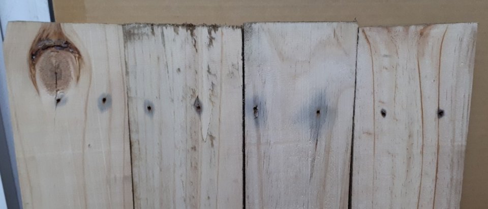

    Chiều nay thử lấy 4 miếng gỗ thông pallet xâu xấu (130 x 10 x 1.5 cm) dựng làm tấm tán âm sau bộ dàn. Dựng thử, chưa đóng thành tấm. Nghe hết hồn! Nghe liền một mạch CD Best Audiophile Voices VII quá đã. Ăn cơm xong lại nghe tiếp CD số VI với bài ruột Auld Lang Syne do Keri Noble hát chay không có bất cứ một thứ nhạc cụ nào, quá hay!!!
    Trước đây dùng tấm gỗ thông ghép đã qua xử lý (ghép, tẩm, ép, sấy, tỷ trọng cao nên khá nặng), nay dùng gỗ thông thô mộc, xốp nhẹ, chỉ mới bào tương đối phẳng 1 mặt, còn lỗ đinh xấu xí, xếp để vào thử 4 miếng, nghe tình cảm quá, hài hòa và cân bằng. Tấm gỗ thông thô mộc này phản xạ âm ít hơn nên tự nhiên, không còn căng và nảy tới mức hơi ồn như trước. Âm thanh tái tạo vẫn có độ căng nẩy nhất định nhưng tự nhiên hơn trước nhiều, tiếng nghe có chừng mực như một sự lão luyện/nhuần nhuyễn, vững vàng, "người lớn", không bốc đồng. Quá hài lòng! Ép phê còn hơn từ IC Transparent Super MM lên Ultra/Reference, hay từ IC Frey trơn lên Frey 2!

  23. taicun
    taicun Advanced Member
    25/3/10
    277
    42
    Có lẽ phải đục lỗ để cho âm thanh đi qua chứ nhỉ, làm sao nó thẩm qua được?
  24. hoangtrong
    hoangtrong Advanced Member
    2/5/13
    3.572
    2.247
    Sài Gòn - Gia Định
    Có hai loại là tiêu và tán âm, em đang nói về tán âm. Cái này em vừa thực nghiệm vừa mò mẫm tài liệu bác ạ. Thường phải cần cả tiêu và tán âm, tuy nhiên liều lượng khác nhau, và cách tiêu và cách tán âm cũng có nhiều cách. Em chỉnh khoảng cách giữa các tấm pallet từ 5 mm lên 10 mm, đến 20 mm hay 40 mm, nghe khác nhau hết bác ơi! Có cảm giác chủ động trong cuộc chơi thích lắm! Cuộc chơi còn dài lắm!
