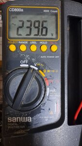

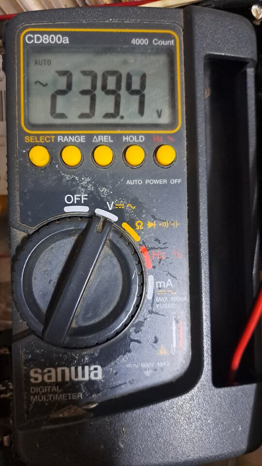

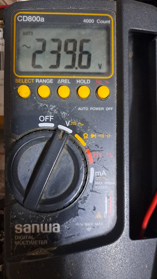

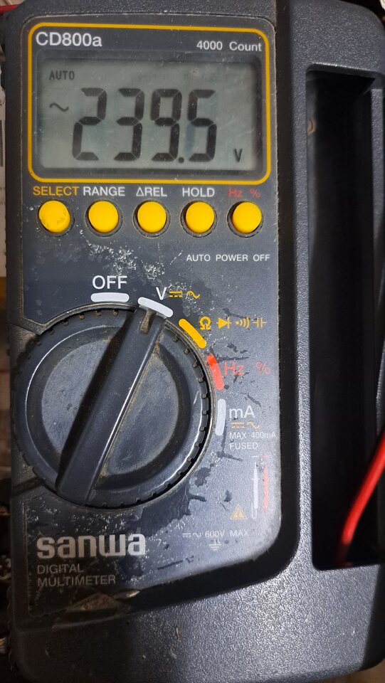

    Việt Nam bây giờ mạnh thật !!!

    Điện cao quá nghe nhạc bằng ampli đèn không còn hay nữa.
