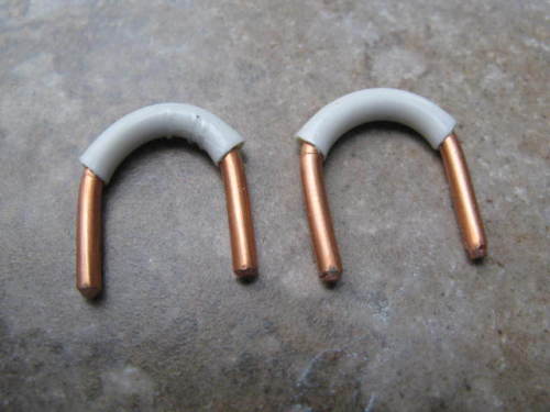

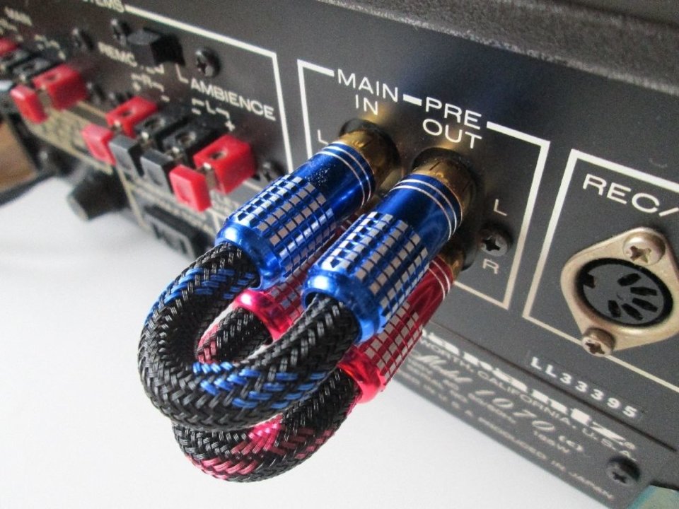

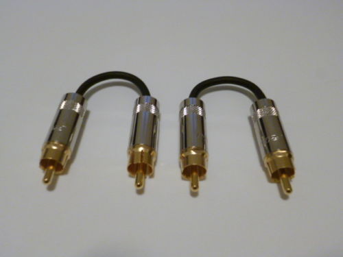

    Bí kíp để nối kênh tốt là đây:

    Lúc đầu nghĩ nối kênh trái và phải để chơi LP mono cũng đơn giản thôi, kiếm cầu nối giống cái jumper nối pre và main của ampli gắn vào nối cọc RCA kênh trái và kênh phải là xong. Vì pre passive có 3 đường vào và 4 đường ra, hiện nay chơi triamp nên còn dư 1 đường tín hiệu ra, nối giữa kênh phải và kênh trái của đường tín hiệu còn dư này là xong. Nối xong nghe cũng ok, nhưng chưa thấy đã lắm. Suy nghĩ một thời gian thì mới nhớ ra là kênh phải và kênh trái dây - đi chung nên bản thân chúng đã nối với nhau rồi, bây giờ mình chỉ cần nối dây + kênh trái và dây + kênh phải là đủ, nối dây - kênh trái với dây - kênh phải hóa ra là thêm loop. Cho nên mới hiểu tại sao trên ebay rao bán cầu nối hãng và cầu nối hàng DIY đơn giản như hình 3 phía trên. Việt Nam nói là làm, lấy 1 sợi đơn IC RCA dư, mở ra xả mối hàn của dây - ở cả 2 đầu jack, chỉ giữ mối hàn của dây +, nối như thế tránh được loop, nghe LP mono thật là tuyệt !!!
