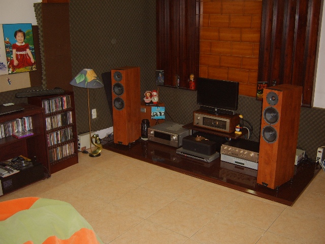

    phòng nghe của bác công phu quá, ngồi lên cái ghế bông này mà nghe nhạc thì chắc chìm nghỉm trong âm nhạc (người cũng chìm nghỉm luôn), hì hì, phòng có máy lạnh không bác, ko có thì chắc nóng lắm.

    thks các bác, phòng có máy lạnh chứ, loại 1 cục nhưng hơi ồn. Đợi nó hư đem thanh lý để sắm 2 cục mà nó . ko hư :)
    Review thì chẳng biết viết gì, mà có lẽ cũng thừa vì mỗi người mỗi tai. Mình đang định dùng con Power Onkyo 506 trơn đấu với cái CA 550A ngõ Rec out thử thay cho receiver xem sao, ko biết có được không các bác? ngõ ra Rec out có tương tự Pre out không? Mình định thử trước khi giảm giá bán tiếp vì thấy tiếc quá, còn ngon zin :lol:
    Khi đó sẽ đúng kiểu bi-amping truyền thống
    Trước đây có bác Tinaudio bán con Pre-amplifier Cambridge chưa kịp gọi thì đã bán mất rồi :cry: nay phải tìm cách tận dụng con 550A này vậy

    Bác có phòng nghe thiết kế đẹp quá, pro nữa. Như vậy là thỏa mãn phần nhìn rồi.

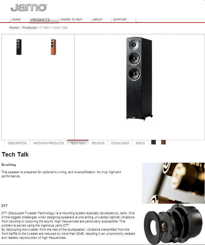

    bác dùng C607 mà ko dùng bi-amping thì uổng đấy, theo mình nghĩ. Tra website của hãng, riêng dòng C này (7 & 5) loa đã được thiết kế để chơi bi-wire và bi-amp, tức là mình bỏ cầu ra. Bác mà đã nghe bi-amp thì sẽ ko muốn quay trở lại cầu loa đâu, chất tiếng sẽ rất khác biệt. Vả lại bác cũng đã khai thác hết tiềm năng vốn có của nó.
    Mình mới hỏi Cambridge về Rec out, nó nói dùng được nhưng (khác ngõ pre out) là ko có volume, do vậy mình thảo dây Receiver ra cắm vào rec out 1, còn pre out vẫn cắm Lux như thường. Thành ra lại quá hay, có thể chỉnh bass treble độc lập hoàn toàn và dễ dàng hơn so với đấu như ban đầu.
    Con C607 thì ngon hơn vì nó 3-way, 2 loa bass riêng biệt hoàn toàn với mid treble. Loa mình đánh mà còn rung cửa kính thì loa bác chắc lủng luôn quá :lol:
    HCC thì hay, mà mình thường nghe tới mức mà cũng thấy nó phập phồng :shock:

    gởi bác 8 VL và các bác tham khảo

    Set -up lại bộ dàn, cho thêm cái pre có 2 ngõ pre-out nghe tách bạch hơn, đổi pow của Receiver qua pow BK nghe phê luôn. Giờ là 2 pow có pre driver class A các bác ạ: treble-mid high đánh pow Luxman, bass-mid low đánh pow BK. Nhờ vậy, khi xem DVD concert thì âm front hay hơn trước rất nhiều.
