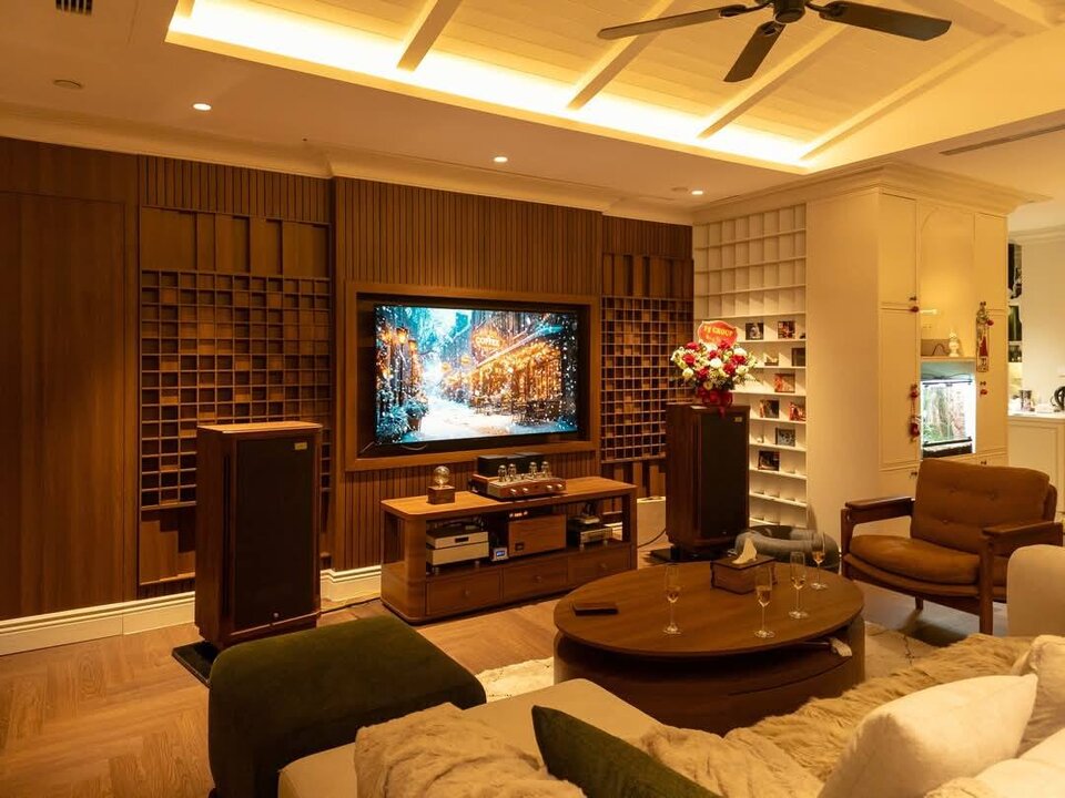

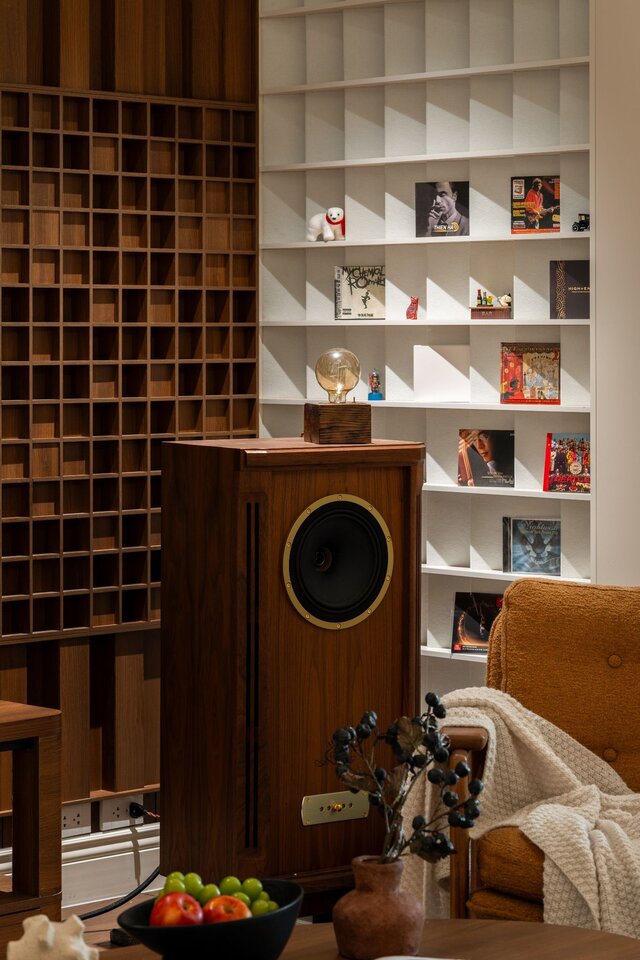

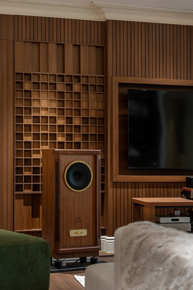

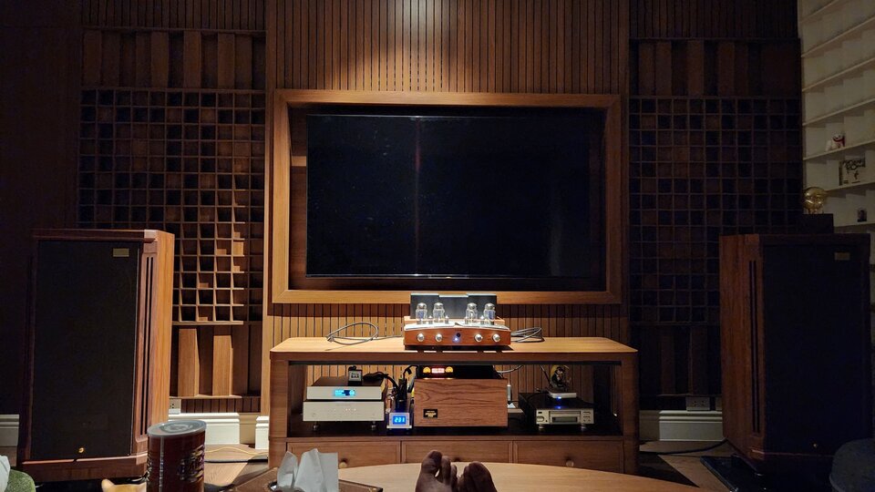

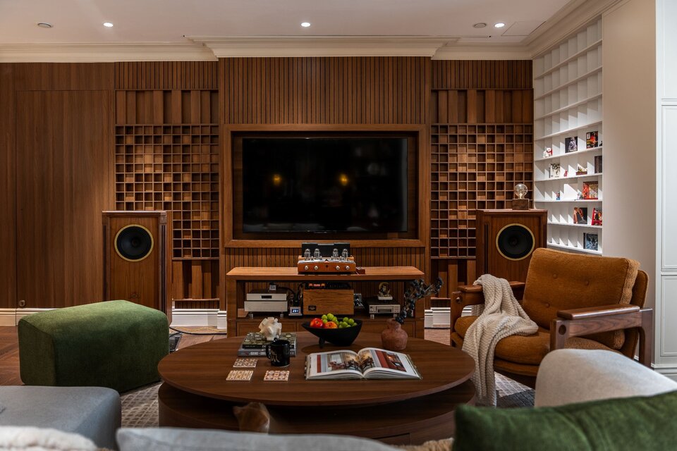

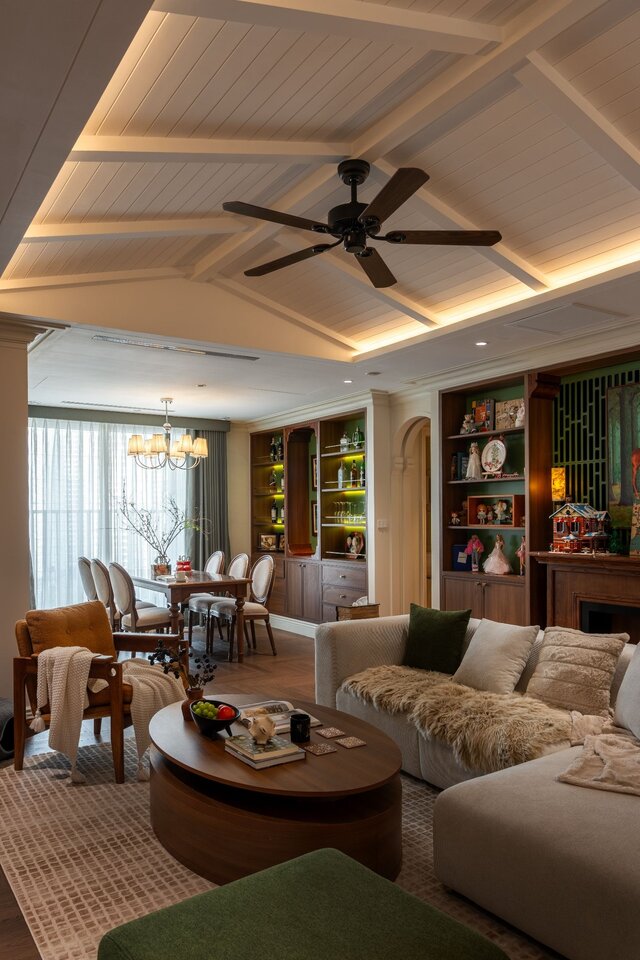

Phòng nghe kết hợp living room nhà em mới hoàn thiện. Bảo đảm được cân bằng giữa xử lý âm học và kiến trúc - tạo không gian rất tự nhiên khi nghe nhạc. Em không cố phấn đấu đến cực đoan hoàn hảo về âm thanh nên cố gắng làm tốt nhất có thể để hài hòa các yếu tố. Hài lòng vì tất cả những thành viên trong gia đình đều thấy dễ chịu, khách đến nhà cũng không nhận ra được các tấm vách là để tiêu tán âm mà chỉ nghĩ đơn thuần là trang trí. Ps: về điện nhà em do chung cư sửa mới toàn bộ nên em có cơ hội làm tốt từ đầu - xin chia sẻ vào 1 bài đăng khác.
Tuyệt quá, em rất thiện cảm với thiết kế và đơn vị thi công trần cho bác. Xin chúc mừng bác và gia đình!
Phòng nghe có tính thẩm mỹ tốt, bác chủ ạ. Nếu không phiền, bác chủ cho hỏi chi phí cho cái vách sau loa đấy hết bao tiền ah? Bác thuê bên thi công acoustics riêng biệt, hay đơn vị sửa nhà cũng biết cơ bản về acoustics nên họ cũng làm luôn một thể hả bác? Xem trên hình thì có vẻ khoảng cách phòng từ bức tường sau loa tới tường kính chỗ bàn nước khá dài. Khoảng cách này là bao nhiêu thế bác? Chúc mừng bác có kết hợp nghe và nhìn rất tốt.
Dạ em cảm ơn Bác ạ - phòng em làm tổng thể cả vách sau và tiêu tán âm xung quan mất khoảng 60tr ạ. Phương án thì em thuê bên Az Acoustic kết hợp với KTS và nội thất ngay từ khi làm nhà. Phòng em không gian mở - ghế cách loa gần 3 m - cách tường 1.5m - tổng chiều dài 5m3. Phần kính kia là bên hông (không gian phòng em không gian mở - phòng nghe kết hợp phòng khách)

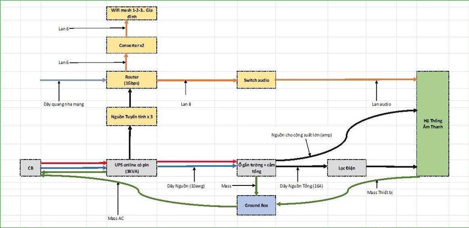

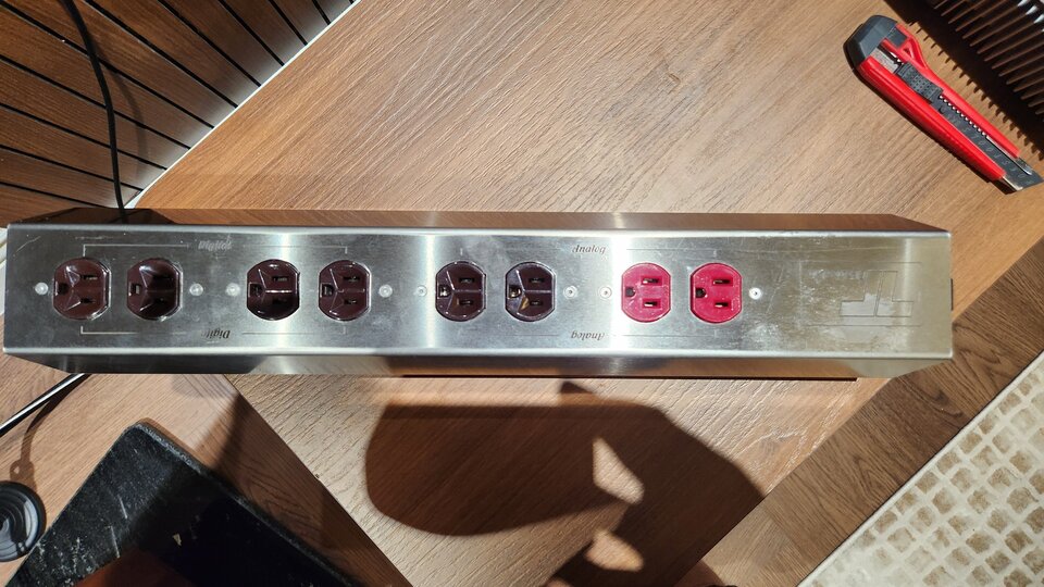

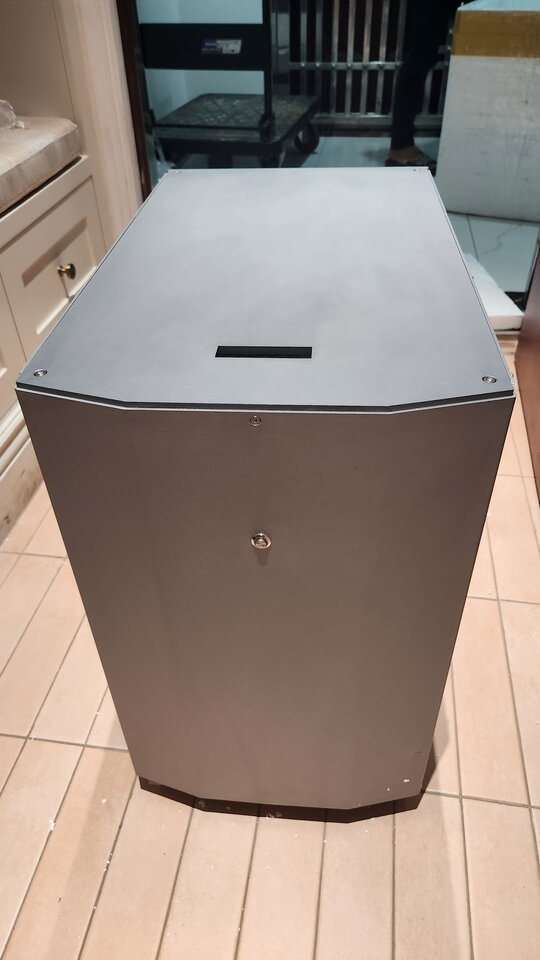

Chia sẻ về hệ thống điện của nhà em: - Từ Cb tổng căn hộ em đi 1 đường dây nguồn đến với cục "powertank" - cụ thể nó là gì em cũng không đủ kiến thức để giải thích đại loại là điện AC-DC-AC ( và chuyên cho audio) - kiểu ups online dùng Ăc quy. - Từ powertank em đi 1 đường dây nguồn dài ( cỡ 15m - 4mmx2 đồng OFC ) đến ổ cắm tổng audio ( đoạn này em ngắt dây mass). - Ổ cắm tổng em kết nối với ổ chia điện rồi ra thiết bị ( Ổ chia và lọc điện APS của chô anh Trương Thắng). Từ ổ tổng em đi duy nhất 1 dây mass (10mm ) qua cục Ground box ra thẳng cb tổng. ( sơ đồ này em hiểu sẽ tránh tối đa hiện tượng ground loop - em có dùng thêm thiết bị của ifi để hỗ trợ ). Hiện tại em rất hài lòng và tối ưu nguồn điện - có lẽ em sẽ không đụng nhiều đến điện một thời gian dài.
Vì nguyên nhân gì mà bạn để cục đó ở xa hệ thống vây? Có phải vì yếu tố phòng ko? Dựa vào cơ sở nào để bạn setup thêm phần lọc sau đó? Tks bạn.
Thiết bị power tank phiên bản 5kva kêu khá ồn nên em để xa dàn âm thanh ạ. Còn lý do để em setup thêm lọc là thực tế nghe - thêm lọc vào cải thiện hơn về âm thanh nên em thêm (Dù ở khía cạnh điện power tank đã làm cực tốt), còn về lý do lý thuyết em sợ em không đủ kiến thức để chia sẻ. Em quan điểm đã là âm thanh ngoài nghiên cứu ra thì phải thử. Em khá tự tin về phương án điện hiện tại ạ.
Xin lỗi bạn, tôi nhầm thiết bị của bạn với thiết bị Stromtank này, nên mới có đôi điều vướng mắc muốn hỏi bạn.
Mình có chung thắc mắc với bác @Vinhoankiem . Về lý thuyết, power tank gì đó của bạn là AC-DC-AC, tức siêu sạch (nếu nó hoạt động đúng quảng cáo). Bạn mắc lọc điện đằng sau đó làm gì ?
Thưa các cụ, Tôi e rằng nhiều người đang hiểu sai lệch về khái niệm “nguồn điện sạch” trong audio. Trước hết, những thiết bị kiểu như này– mà tôi từng có dịp trao đổi và trải nghiệm trong nhiều hệ thống khác nhau – không đơn thuần “làm sạch điện” theo nghĩa công nghiệp. Mục tiêu của chúng là chuẩn hóa và tối ưu điều kiện cấp điện cho từng thiết bị trong hệ thống, vốn có yêu cầu rất khác nhau giữa mạch analog và digital. Để hiểu chính xác thế nào là “chất lượng điện tốt” cho audio, chúng ta cần nắm vững một vài tiêu chí căn bản: 1. Ổn định điện áp: 2. Nội trở thấp – đáp ứng tức thời cao: 3. Xử lý sóng hài – nhưng hiểu đúng về “sạch”: Nhưng trong audio, áp dụng rập khuôn tiêu chuẩn công nghiệp lại hoàn toàn sai lầm. Thiết bị âm thanh – đặc biệt mạch analog – không đòi hỏi tín hiệu điện hoàn toàn không sóng hài, mà cần kiểm soát loại và mức sóng hài. Bộ nguồn audio tốt sẽ: Giảm mạnh sóng hài bậc lẻ (gây méo chói, gắt) Giữ lại hoặc ít ảnh hưởng đến sóng hài bậc chẵn (vốn có thể tạo âm sắc “ấm” dễ nghe). Đây chính là điểm khác biệt cốt lõi giữa nguồn điện cho audio và nguồn điện công nghiệp. Về đo kiểm và tiêu chuẩn kỹ thuật, hoàn toàn có thể minh bạch và khoa học. Những thiết bị như Fluke 435-II, 438-II, 1736, 1750, Hioki PQ3100, PW3198, Chauvin Arnoux CA8336, CA8345… đều đo được điện áp, dòng, công suất, tần số, THD, sóng hài theo bậc (2,3,5,7,9…), cân bằng pha… Chúng cho phép đánh giá chính xác tác dụng của thiết bị lọc điện chuyên dụng cho audio. Về lý do vì sao bác chủ dùng 1 bộ lọc ở sau cho các thiết bị số của bác ấy. Quan điểm cá nhân thì - ngoài việc xử lý điện mức nền tảng (nhấn mạnh), bộ lọc này thiết kế có chủ đích cho thiết bị digital (bổ trợ) Còn lại, là tùy thuộc và khả năng nghe và con đường trải nghiệm thực tế.
Đơn giản em được thuyết phục qua bởi một chút lý thuyết ( anh em chơi bày cho). Còn lại chủ yếu mang về để thử trên dàn của mình, nếu thấy hiệu quả thì giữ lại dùng thôi ạ.
Mình hỏi vì đã từng gặp Power tank như này ở nhà bạn Tuấn Anh (Mỹ Đình). Hôm đó test nhạc của mình, chính gia chủ cũng thừa nhận khi qua Tank (PIN) thì âm thanh bị mờ/mất chi tiết đi rõ. P/S: Dĩ nhiên, hệ thống khác nhau có thể cho kết quả khác nhau. Hệ thống của gia chủ dùng là đồ Đức : Amply Octave V80SE (thì phải) kéo loa Isophon Cassiano. Bản nhạc test Chương 1 - Mahler Symphony số 5 do Darlington chỉ huy
Em thì chơi chưa lâu nên ít kinh nghiệm nghe - em chỉ có khả năng nghe khi test thiết bị trên chính bộ dàn của mình (vì em nhớ âm thanh của nó). Còn với nhà em thì power tank và bộ lọc APS đều có tác dụng rất tích cực ( sau khi dùng bản thường - em nâng lên luôn bản full của cả 2 thiết bị). Con Tuấn Anh em cũng qua nghe mấy lần - nhưng chỉ nghe thôi không nhận xét được gì về thiết bị này thay đổi thế nào. ( do dàn của Tuấn Anh chắc chỉ có chính chủ là hiểu rõ nhất).
Bro nói chưa đủ rồi. Nói vậy nó dễ hiểu nhầm lắm. Có một nút nhấn trên con powtank này, để chuyển giữa 2 chế độ: 1. Tank dùng điện lưới, qua mạch xử lý & cách ly để tái tạo điện 230v (tháo block pin rời ra vẫn dùng bình thường). 2. Tank dùng điện từ pin, xử lý và tái tạo điện 230v. Có nghĩa rằng cả 2 chế độ thì đều được xử lý điện hết. Hôm đó là nghe vui vẻ, bro test bằng cách rút hết CDP của em ra (Thời đó là đang xài CDP Audionet G3 hay sao ấy). Xong lấy thùng PC Dell xuất USB qua con DAC IFI tai nghe (vì bác đang xài tai nghe), rồi tiếp tục cắm RCA nối vào bộ Amply Octave v80SE. Em thì mục đích cho anh em trải nghiệm cắm rút thôi nên chỉ góp vui nhận xét trên nguồn phát "PC DELL" đó. Mà cũng chẳng nhớ nhận xét gì. Đơn giản là với nguồn phát từ bộ DAC PC kiểu này em ko quan tâm. Output từ con DAC tai nghe đó yếu tới nỗi phải vặn con amply lên 12h mới đủ nghe trong khi dùng với CDP chỉ cần vặn 9h là đã nghe đủ là hiểu vấn đề. Bro cứ cố thử thì em để bro thử thôi. Ngoài lề: Em có tư vấn bác Khôi khá nhiều & trực tiếp trải nghiệm từng giai đoạn. Góp vui với bác Khôi clip điện Pin hiện tại. Chơi sao cũng được, cố gắng dựa trên kiến thức & sự đầu tư đúng mức là tốt nhất. Ngoài ra em ủng hộ review về con đường của bản thân như cách bác Khôi đang làm.
