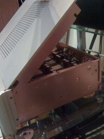

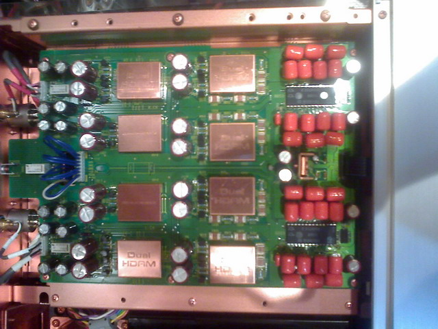

    Em đang dùng Marantz Cd7 , bác "Lonely wolf " hỏi em DAC chip của nó có phải là 9713 không? có nhiều ý nghĩa hay lắm về chip này đó !
    Thế là em đành liều mạng kiếm con lục lăng về cậy CD7 ra xem sao.
    Nhân tiện port lên cho các bác cùng xem cho vui.
    Em chụp bằng máy điện thoại nên không đẹp.

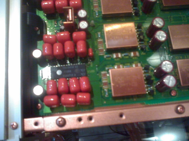

    Kết quả : DAC chíp có mã số như sau :
    2 TDA 1541A-S2 11264 RSH 9713-2
    BÁc "Lonely wolf " trả lời em như sau :
    Chào bác Vugia,
    Nếu vậy thì xin chúc mừng bác. Như thế, nàng CD-7 của bác cũng giống nàng của em. Theo thông tin em biết thì những DAC chip S2 mang mã số 9713 là những chip có thông số kỹ thuật cao nhất và được tuyển chọn cho đợt tung ra cuối cùng trong tổng số 750 em trên toàn thế giới.

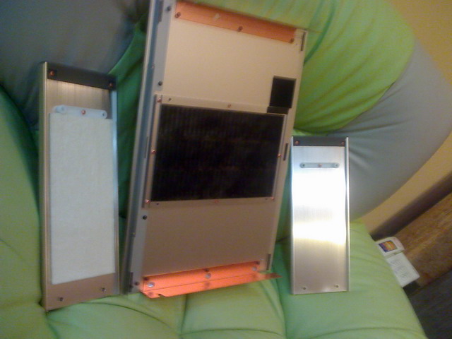

    Chả thấy ruột đâu bác ạ??

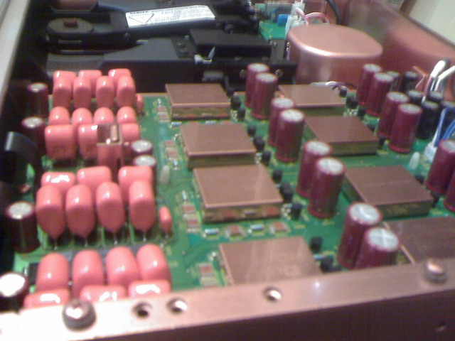

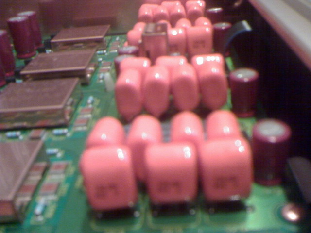

    ối chà cái gì này, trông như chuỗi hạt của máy ông sư.

    xa ra một chút.
    Mấy cái bằng đồng không biết để làm gì mà có 8 cái hộp đồng khắc chữ marantz dual HDAM
  5. ndk4479
    ndk4479 Advanced Member
    17/7/07
    218
    Èo tận 8 con to thế nhỉ Trông gấu thật Bác liều cậy nốt tâ,s kim loại ra xem đi bác VuGia... :)
  6. Hincaca
    Hincaca Advanced Member
    31/5/06
    704
    28
    Mấy cái HDAM này hình như để thay cho mấy cái OPA ở các dòng CD của các hãng khác, cái này bản quyền Marantz thì phải! Nhưng mà những 8 cái thì kinh nhỉ :shock:

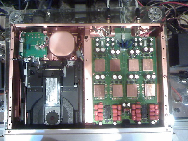

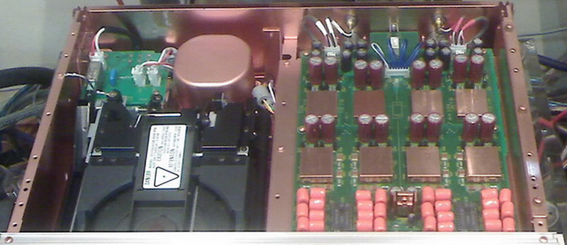

    Tổng thể phần mạch điện .
    Phải cám ơn đồng chí nào dùng trước mình giữ gìn cẩn thận nên máy đẹp thật.

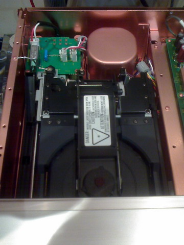

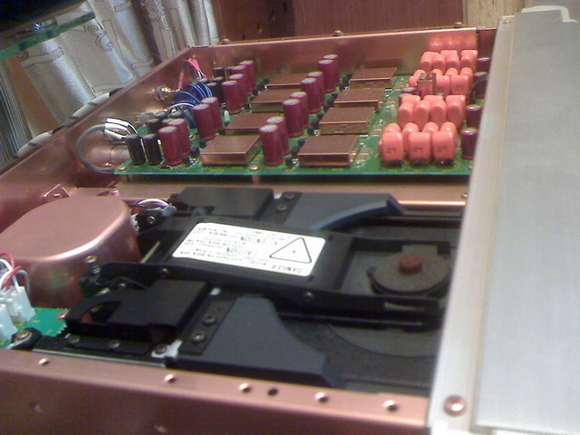

    Phần cơ đây .
    Chắc là cơ PHILIPS truyền thống rồi.

    HDAM: Hyper Dynamic Amplifier Module. Theo hãng Marantz cái module khuếch đại này có slew rate rất cao, tới 80v/us, đồng thời có gain lớn tương tự opamp và chống nhiễu tốt.

    lạ là cái biến áp xuyến thì bé tí như cái biến áp xuất âm của Rề đèn vậy.

    Bác ời em thấy Dual HDAM vậy đếm điêu ra cũng phải 16 con! Bác Vugia thử xem có phải nó có 2 tầng mạch điện không bác ?
  12. vugia
    vugia Advanced Member
    20/12/05
    520
    29
    Hà nội
    tổng thể đây các bác.
    Hình như em nó có một tầng mạch ở dưới nữa thì phải.
    Kinh thật .
  13. ndk4479
    17/7/07
    218
    Em nghĩ cái tầng trên chỉ là phần AUdio còn điều khiểu cơ, điện Quaz clock ở dưới hết nhỉ!

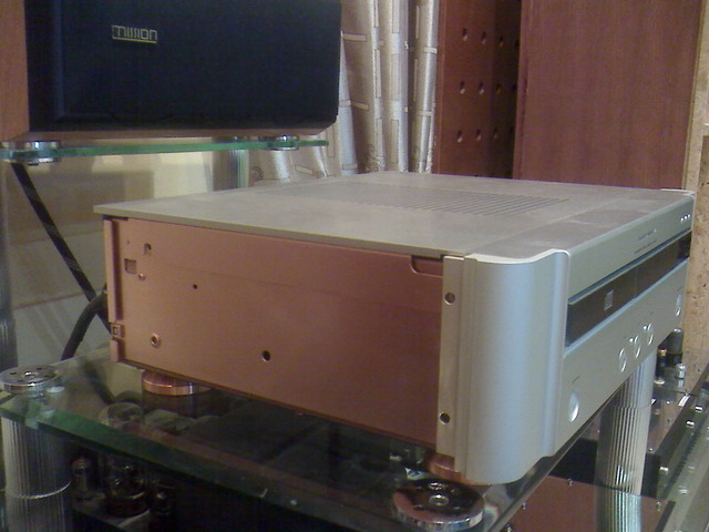

    phần còn lại là quần áo của em nó.
    Loại rất dày và "ấm"

    À, vậy là em TDA1541A-S2 của Vugia được sản xuất vào tuần thứ 13 của năm 1997 !!!!!!!!!!!!

    Tuần thứ 13 là cái gì hả bác Quạ?
  20. ndk4479
    17/7/07
    218
    Khoảng tháng 3 năm ấy hả bác ?
  21. QuajGiaf
    QuajGiaf Advanced Member
    4/12/05
    959
    117
    #4, Đường số 6, KĐT Waterfront, Hải Phòng
    Họ chia 1 năm ra làm 52 tuần và em TDA này được SX vào tuần thứ 13 của năm (áng chừng vào tháng 3) !!
