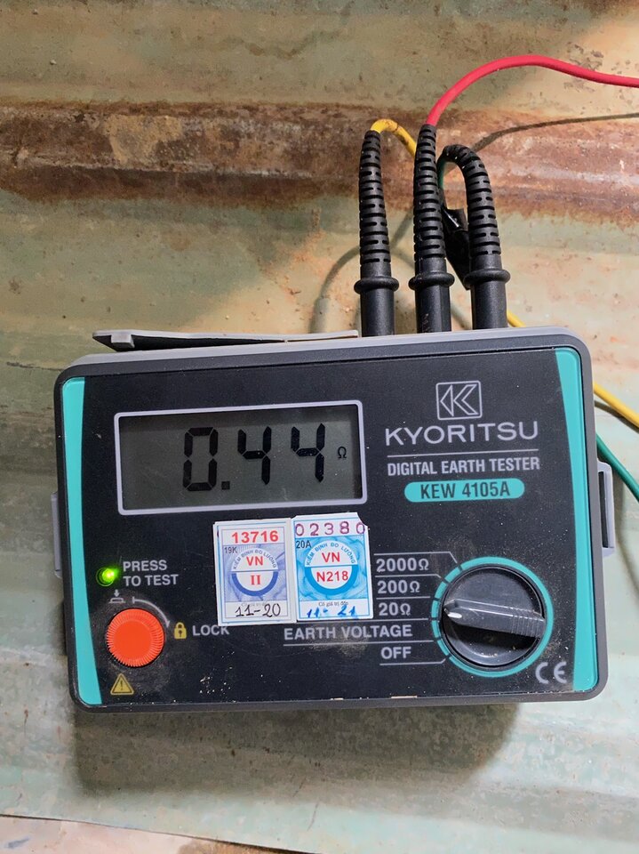

    Em chả hiểu mấy bác thợ điện thi công và đo đạc thế nào :) để làm hệ thống ground < 1 Ohm em đã phải đóng 2 hàng cọc, mỗi hàng phải dài hơn 10m. Tổng số cọc có lẽ hơn 10 cái (lâu quá em không nhớ nổi nữa). Mỗi hố cọc đều phải bơm hóa chất. Sau 5 năm thì trở đã trôi cao hơn 1 Ohm, phải xử lý lại.
    Đành rằng hệ thống ground ở trên của em nằm trên nền sỏi thì khó đạt trở đất thấp nhưng em không nghĩ làm trở đất dân dụng lại đễ dàng < 1 Ohm đến thế :)
