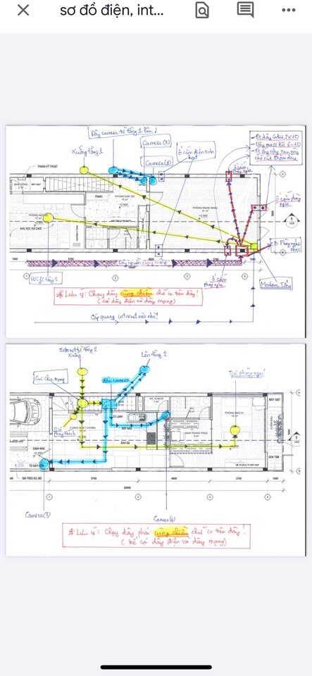

  10. KATARRAZZI
    KATARRAZZI Advanced Member
    2/1/20
    446
    277
    phải vẽ ra như này cho chắc các bác ạ [emoji28]
  11. Bạch Mã
    Bạch Mã Advanced Member
    24/4/21
    83
    135
    Bác chơi thế này không hay thì mới lạ nhỉ !!
    KATARRAZZI likes this.
  12. Vinhoankiem
    Vinhoankiem Advanced Member
    2/1/11
    916
    694
    Hai ổ cắm phòng nghe phía trên em có thể gộp lại làm một bằng cách đẩy một trong hai ổ gần với góc phòng. Hạn chế lắp đặt ổ cắm ở vị trí giữa của vách tường, vì sau này khi setup dây nguồn tổng > 2m sẽ rất bất tiện. Nên đi dây âm trần để đảm bảo độ dài > 3m cho mỗi ổ cắm tính từ cb của phòng nghe.
  13. KATARRAZZI
    2/1/20
    446
    277
    Dạ, 02 ổ cắm tường bên em để dành sau này có chơi mono block thì cắm cho gần ạ!
