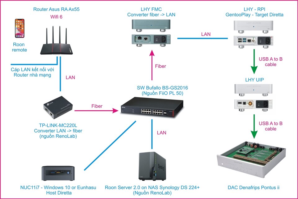

    Bác chơi như vậy là đúng bài rồi đấy, có bác Excel Man hỗ trợ chắc sẽ ngon lành hơn. Nếu có điều kiện bác thay một số nối kết Lan bằng cách ly quang thì càng đỡ nhiễu lan truyền, trên SW 2016 đã có sẵn 2 cổng cách ly quang rồi

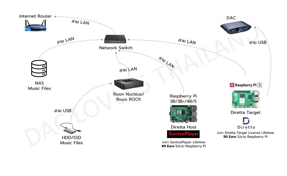

    Eunhasu X86 bác kích hoạt 2 chức năng Roon Ready để nhận tín hiệu từ NAS, Chức năng Diretta Host để gửi sang Pi?
    Bác đang chơi cách nào vậy?
    Cách 1: NAS (Roon) --> Naat --> NUC7 --> Deretta --> Sotm Target.
    Cách 2: NAS (File) -- Reading --> NUC7 (Roon core)--> Deretta --> Sotm Target.
    Cả 2 cách chơi này đều hay hơn NAS cài roon core truyền bằng RAAT đến SOTM vì phương thức diretta tốt hơn bác thấy rõ rồi.
    Cách 1 NAS đã yếu nhưng lại chơi nặng nhất, thư viện của bác không nhiều file nhạc nên mới chơi được.
    Cách 2 mọi người thường chơi, em cũng đang định hướng đến, hiện tại em không có file nhạc nên chỉ nghe online qua Host - Target.
    Nếu bác chơi cách 1 mà là em cũng sẽ chơi theo.

    - Em chơi cách 1.
    - Có thể đổi sang cách 2 trong chốc lát bằng cách đăng xuất Roon trên Nas rồi đăng nhập và chạy Roon trên máy Euhasu là xong.
    - Thư viện của em khoảng 6000 album. Nas224+ Ram mặc định hãng chỉ có 2GB em đã lắp thêm thanh 4GB thành 2+4= 6GB nên chạy bình thường.

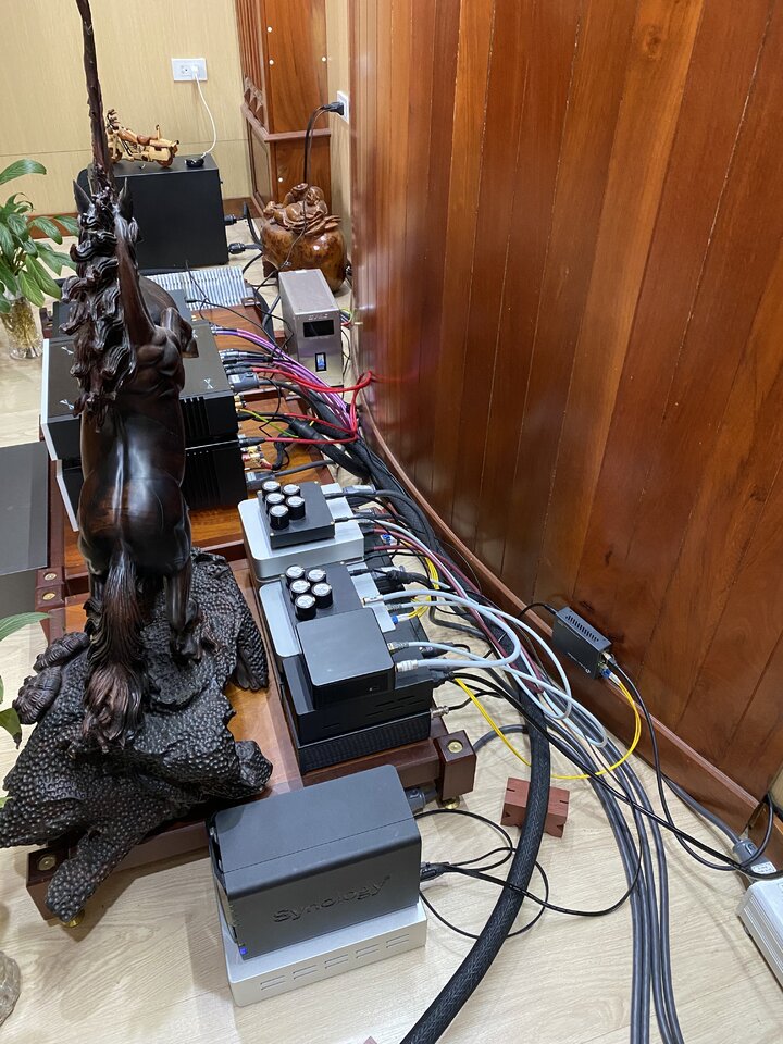

    Phòng nghe của em cũng trên Tầng 3. Tất cả mớ thiết bị số em xếp vào trong phòng như này luôn nên rất dễ cắm rút thay đổi :D

    Chỉnh chu ghê luôn, tuyệt vời a.

    Nhạc số, không hệ đơn giản, dây dợ nhiều như một tủ Network vậy.
    Bác chơi nghiêm túc thật sự.
