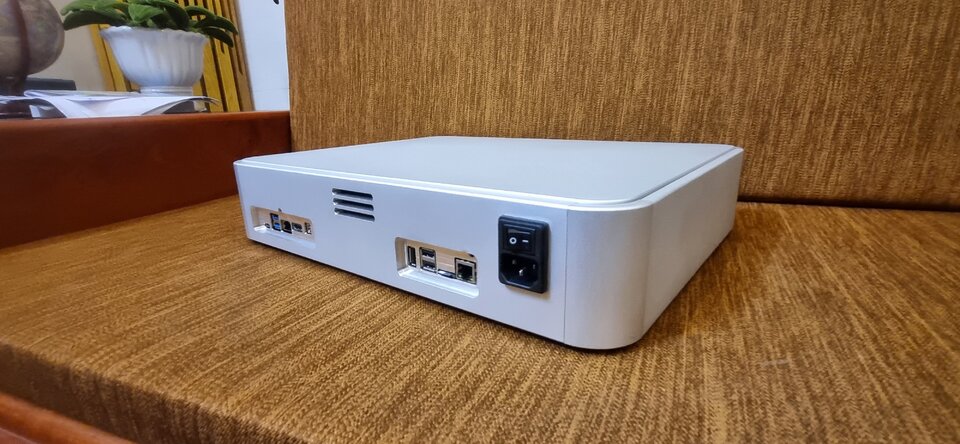

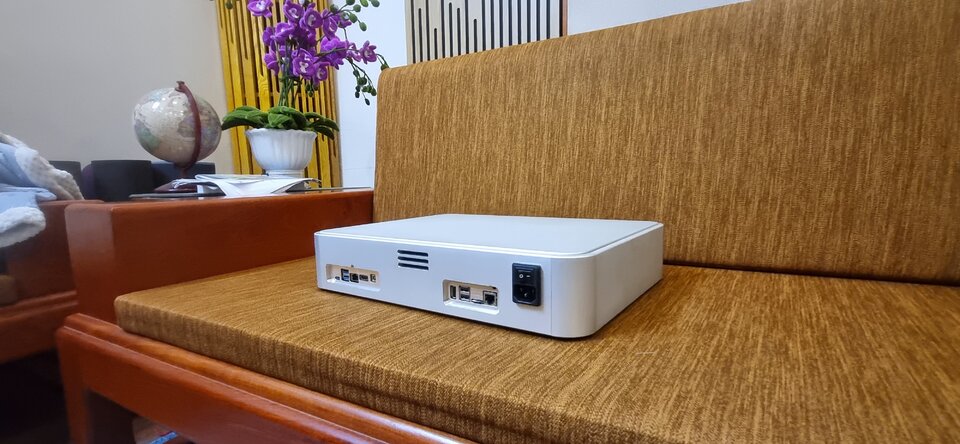

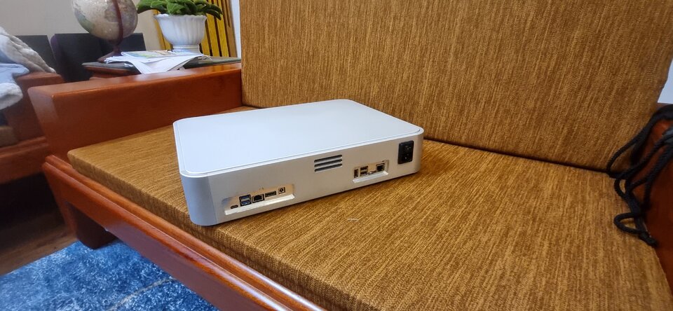

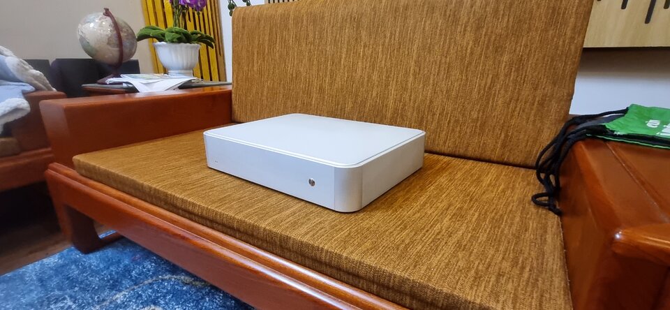

    Hàng độc bản, thiết kế và sản xuất 1 chiếc để chơi. Em chỉ cần thế này cắm vào mạng gia đình và DAC thôi.
    Ghép vào mấy anh hàng hiệu em thấy xấu trai hơn nó.

    NUC - NEO bác ơi! Bữa tới em chụp nhé.

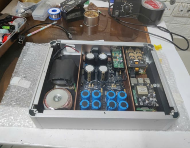

    Diretta Endpoint của mình. Size 32 x 25cm.
    Một cục này đáp ứng bất kỳ kiểu play nào (1 máy, 2 máy, 3 máy). Gstream UpnP Diretta, Roon Diretta, HQplayer Diretta...
    Nguồn Utral low noise 8A ra 4 line (17 chip nguồn LT3045 cao nhất hiện nay).
    Ocxo clock cho target ( nguồn riêng).
    Usb Iso (cách ly) to Dac (nguồn riêng).
    Host Pi 5 chạy trên SSD M2, Target Pi 4. (2 nguồn riêng).
    Vách ngăn nhiễu EMI đồng đỏ 99%
    Dây Ofc mạ bạc.
    2 biến áp, rCore và Xuyến Talema.
    Mình đang làm bản tốt hơn, nghe hay hơn, size 43 x 32.

    Một số anh em biết tôi tập tành lắp ghép, độ đẽo Diretta nên có hỏi: khi đưa toàn bộ nguồn và mainboard vào trong vỏ nhôm liền khối như vậy thì có bị nóng không.
    Xin trả lời là không nóng, thậm chí mát hơn so với khi sử dụng vỏ gốc của nhà sản xuất. Khi đặt tay tại điểm xả nhiệt của CPU, ở vị trí tiếp xúc trực tiếp với vỏ nhôm, nhiệt độ chỉ vào khoảng 45°C.
    Nhiệt độ không chỉ ảnh hưởng trực tiếp đến tuổi thọ linh kiện điện tử mà còn gián tiếp làm gia tăng nhiễu. Trong chuỗi thiết bị nghe nhạc số, Digital Transport là thành phần nhạy cảm bậc nhất đối với các yếu tố này.
    Cần nói rõ thêm, tôi sử dụng mainboard NUC10i3FNH làm Diretta Host và mainboard của SOtM SMS-200 Neo làm Diretta Target. Hệ thống dùng nguồn ultra-linear cấu tạo từ chip nên hiệu suất cao, tản nhiệt thấp (tốn tiền cái này).
    Do hệ thống của tôi chỉ chạy Roon Server, mức tải CPU thấp nên công suất tiêu thụ và lượng nhiệt sinh ra không lớn.
    Với những bác chạy HQPlayer, đặc biệt khi upsample lên DSD, cần lưu ý hơn đến bài toán tản nhiệt. Trong trường hợp này, nên ưu tiên vỏ nhôm có gân, có rãnh dạng răng cưa nhằm tăng diện tích trao đổi nhiệt với không khí, đồng thời dẫn và tập trung nhiệt ra các đỉnh tản. Cấu trúc này giúp hình thành luồng đối lưu tự nhiên trong các rãnh theo hướng từ dưới lên, qua đó quá trình giải phóng nhiệt diễn ra nhanh và ổn định hơn.

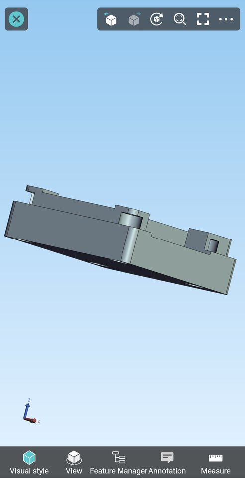

    Xin chia sẻ với các bác cục dẫn nhiệt từ CPU gắn xuống sàn.
