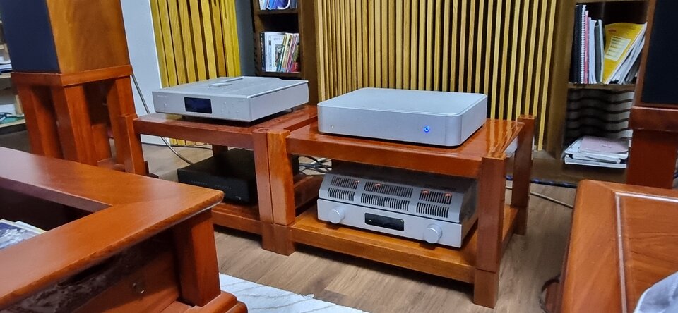

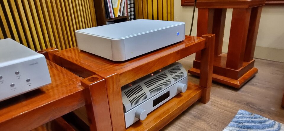

    Tham chiếu thì lấy đồ hãng Tây ra làm tham chiếu, đến dàn có 2 máy này tham chiếu:
    Melco N1Z, LUMIN U1X... mình để Endpoint handmade vài ngày cho chủ nhân thẩm âm cảm nhận. Sẽ có clip test.
    Đồ DIY nôm na là handmade của VN/China... thì nhiều lắm kế hoài không hết tên nhưng để làm tham chiếu thì anh em không tin tưởng đâu.

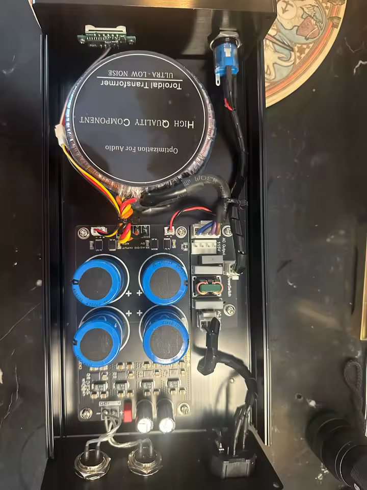

    Thêm ảnh cho sinh động, cái này ít ngưòi dùng nhưng rất có ích cho biến áp xuyến, khu vực bố trí chật hẹp (cái này chưa kiểm chứng)

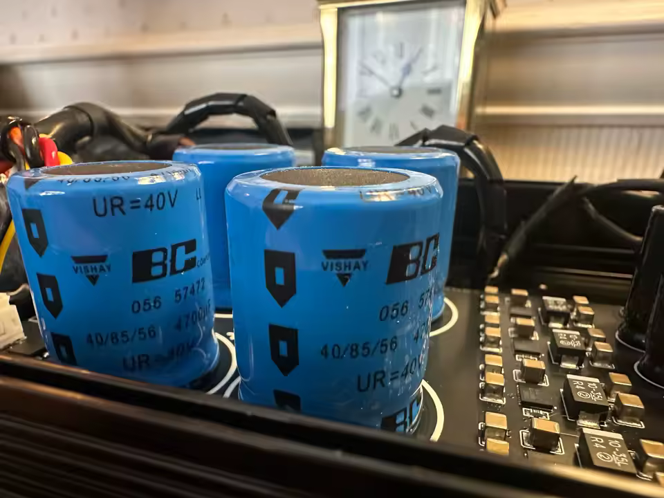

    Share các bác bộ nguồn tuyến tính rất ngon LHY AUDIO 80W.
    Giá rất tốt, có từ 5v ~ 12v ~ trở lên 20v. Có 1 bác (dùng Pi 5) đang dùng nguồn này hơn 1 tháng nay để play Diretta phản hồi tốt.
    Board nguồn mình đang dùng cho bộ Diretta Endpoint là từ thiết kế pcb này x2 line.

  21. Excel Man
    Excel Man Advanced Member
    9/10/14
    560
    349
    Bắc Ninh
    Nay Việt nam vô địch rồi! Ôi vui quá xá là vui!
    Trong chia sẻ này, tôi hướng tới việc xây dựng một Diretta Digital Transport hoàn chỉnh, tận dụng lợi thế của giao thức Diretta với các thành phần phù hợp, nhằm đạt chất lượng âm thanh ở mức cao, với mục tiêu ban đầu là tinh gọn số lượng thiết bị.
    Với các bác cân đối chi phí hoặc mang tính thử nghiệm do dự đứng cạnh hố vôi, có thể chọn linh kiện ở mức vừa phải: board nguồn thiết kế tốt, biến áp không nhất thiết phải là loại hiếm hay nhập ngoại; thực tế nhiều sản phẩm trong nước vẫn đáp ứng tốt yêu cầu kỹ thuật. Các nguồn linear như vậy, xét theo tham số kỹ thuật, có mức nhiễu thấp hơn nguồn xung theo máy ở mức hàng chục đến cỡ trăm lần, đủ để tạo nền tảng ổn định cho Digital Music Transport.
    Của tôi đấy thành phần bên trong tháo hết rồi và tôi độ thêm nhiều thứ nữa.

    Các bác đang lắp ráp hay có ý tưởng lắp ráp đưa hình ảnh hoặc chia sẻ lên đây thì tốt quá để mọi người cùng tìm hiểu, kể cả các shop chuyên và không chuyên, anh em DYI phục vụ anh em kiếm đồng ra đồng vào, những người mang lại giá trị cho cộng đồng. Mình không khoái các bác có động cơ "thuốc" anh em chơi âm thanh luôn luôn thao túng, tư duy đánh quả và kiếm tiền bằng cơ hội.

    Ban đầu tôi có đặt mua cái nguồn này, nó thiết kế theo dự á của cộng đồng DYI được đánh giá khá tốt Sigma 22, Board của tôi mua là tùy biến Sigma 11 dùng cho Host (Nó vẫn trên đường gần 2 tháng nay).
