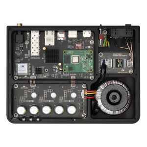

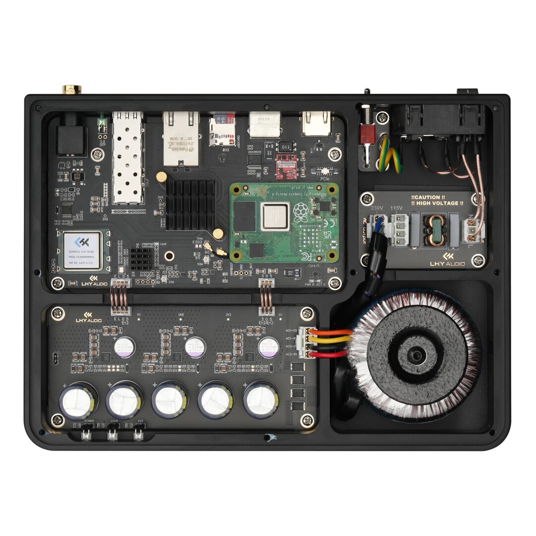

    Em hiện cài target trên con LHY Rpi pro tiếng khá tốt

    Đồng Văn - Hà Nam
    Bác cho em hỏi con LHY PRI Pro bác đang cài hệ điều hành gì vậy. Em cũng có LHY RPI bản thường cài Gentooplay/ Diretta Target chạy cũng khá hay.

    29
    Hiện em đổi sang phương án 3 máy. Máy 1 macmini 2014 cài thuần túy roon server. Máy 2 Pi4 4g chạy arch linux cài roon bridge diretta host. Máy 3 Lhy Rpipro cài target. Cảm giác độ tĩnh rất tốt, âm hình tốt và độ chi tiết cao. Nghe rất mượt
