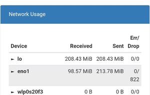

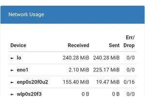

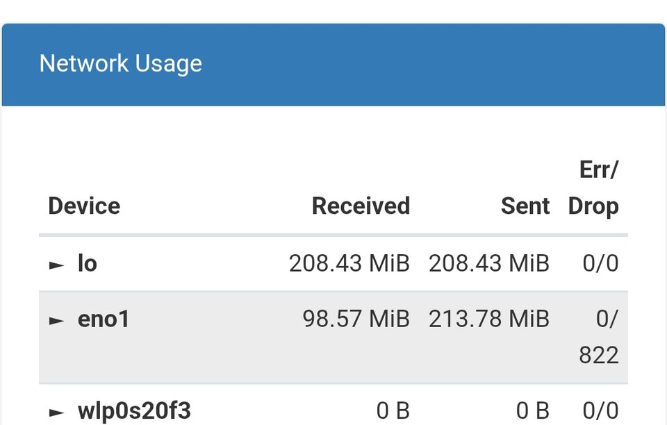

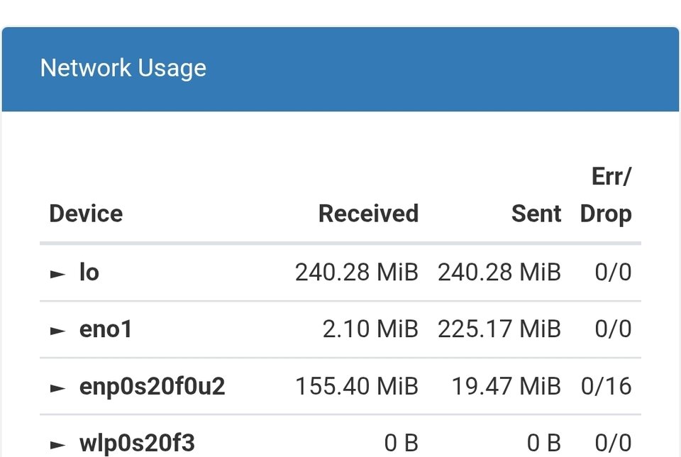

    Các bác dùng Sotm S200 nếu muốn đấu trực tiếp (bỏ qua switch đỡ ứa tiền) dùng dây Cat 6, 7 hoặc 8 bấm chéo. Các bác cắm từ cổng internet trên host -target.
    Cổng ra internet cần USB - RJ45 cắm qua mạng gia đình..
    Chú ý:
    - IPv6 đặt tĩnh, Gateway xóa trắng tren Target và trên host cổng nối target để tránh nó tìm Moderm.
    - Nếu không muốm bấm cáp chéo thì cắm qua switch để cách ly nhiễu từ máy tính - dùng trong trường hợp máy tính dùng nguồn xung
    - Cách đấu như này nhằm giảm quá tải card NIC giảm rớt gói dữ liệu tải nhạc từ internet về Host.
    - Áp dụng được cho cả các target khác.
    Dưới đây là app để cài đăt:
    https://play.google.com/store/apps/details?id=com.sotm_audio.eunhasu.
    Tham khảo:
    https://www.sotm-audio.com/sotmwp/e...tween-diretta-host-and-target-eunhasu-v0-5-9/
    Kết quả khác biệt trước và sau khi tách cổng trên host (ảnh 1: dùng chung 1 cổng: ảnh 2 tách cổng).
