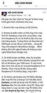

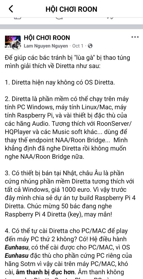

    Nói thêm là mình cũng có bài riêng hướng dẫn này cho anh em trong hội chơi roon. Và ai quan tâm nhắn tin riêng mình hỗ trợ cả.
    Copy nguyên văn vào đây:
    Để giúp các bác tránh bị "lùa gà" bị thao túng mình giải thích về Diretta như sau:
    1. Diretta hiện nay không có OS Diretta.
    2. Diretta là phần mềm có thể chạy trên máy tính PC Windows, máy tính Linux/Mac, máy tính Raspberry Pi, và vài thiết bị đặc thù của các hãng Audio. Tương thích với RoonServer/HQPlayer và các Music soft khác... dùng để thay thế endpoint NAA/Roon Bridge... Mình khẳng định đã nghe Diretta rồi không muốn nghe NAA/Roon Bridge nữa.
    3. Có thiết bị bán tại Nhật, châu Âu là phần cứng nhúng phần mềm Diretta tương thích với tất cả Windows, giá 1000 euro. Vì vậy trước đây mình chia sẻ dự án tự build Raspberry Pi 4 Diretta. Chúc mừng 50 bác đang nghe Raspberry Pi 4 Diretta (key), may mắn!
    4. Có thể tự cài Diretta cho PC/MAC để play đến máy PC thứ 2 không? Có! Hệ điều hành Eunhasu, có thể cài được cho PC/MAC, vì OS Eunhasu đặc thù cho phần cứng PC riêng của hãng Sotm vì vậy cài trên máy PC/MAC, khó cài, âm thanh bị đục hơn. Âm thanh không trong như Diretta GentooPlayer PC và Raspberry Pi 4.
    5. Diretta hỗ trợ toàn diện cho GentooPlayer Raspberry Pi, GentooPlayer PC, phí 70$/năm + Mua riêng Diretta key (ưu đãi riêng cho Gentoo) giá 100$. Diretta có bản target dùng thử cho Raspberry Pi 5 trong web của Diretta.
    6. Một hệ thống Music Server hoàn chỉnh gồm máy tính Raspberry/PC, nguồn tuyến tính chất lượng cao, hoặc nguồn siêu tụ (IAN Canada), chạy OS GentooPlayer Diretta giá tầm 25tr có thể sánh ngang chất lượng Music Server hãng danh tiếng khác giá 90tr up . Bác nào dàn Audio ngon (đủ độ phân giải) có thể liên hệ mình cho nghe thử.

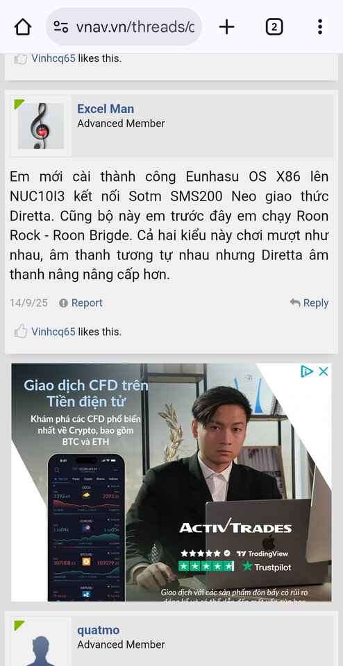

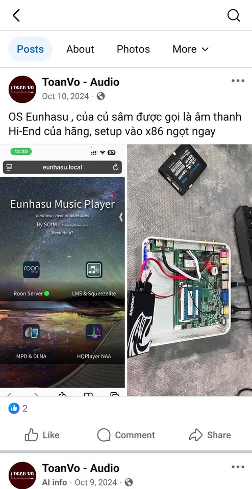

    Bác chia sẻ là đáng quý, tôi không hiểu tại sao bác cũng cài Eunhasu X86 OS. Mà tại sao bác lại báo hãng họ chặn lại không cho tải nữa???
    Chúng tôi chơi đồ audio của SOTM, chúng tôi theo dõi hãng họ phát hành cái gì mới, và cũng vọc theo hãng nên chúng tôi cũng nắm được mà. Việc bác phát hiện sớm hay muộn có nói lên đươc điều gì đâu?
    Cài Eunhasu OS X86 vào PC thông thường họ cài lâu rồi mà (bác xem ảnh đi). Bác mới cài tháng nay thôi mà.

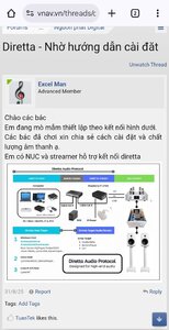

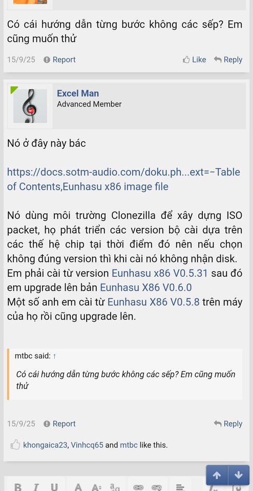

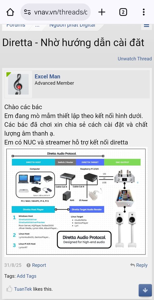

    Bắc Ninh
    Cái này bác hơi ngộ nhận. Tôi biết bác bán cái gì đó liêm quan đến diretta nên nếu tôi học tử bác thỉ tôi không chia sẻ đâu.
    Bác xem ảnh bâc hướng dẫn ngày nào nhé.
    Bác chỉ có bài đánh giá thấp Eunhasu OS X86 thôi chứ hướng dẫn gì đâu.
    Anh em người dùng đang đánh giá rất tốt kia kìa.
    Tôi sử dụng đầu tháng 9. Xem trên hội bác đăng ngày 1/10/2025 mà.
    Trên vnav có nhiều tài năng, nhiều đại trường cự, các bác ấy khiêm tốn lăm, không sử dụng từ nhất, hàng đầu bao giờ đâu.
