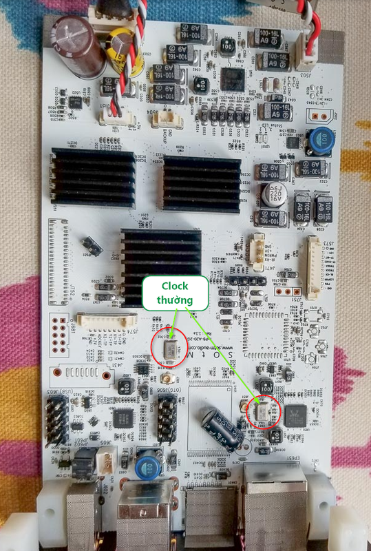

    Vì sao xét về giá thì Sotm Neo rẻ nhất?? Và ai nói nó là hàng cao cấp thì nên xem lại.
    Hãy xem bên trong nó, board mạch chủ dùng 2 con clock bình thường.

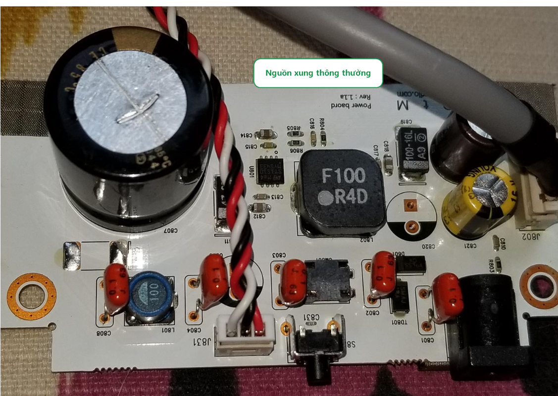

    Nguồn bên trong là nguồn xung
    Ai đang sử dụng, chịu khó nhờ người mod lại dùng nguồn tuyến tính rời.

    Nhà thiết kế họ làm có lý do, bác tay ngang định thay cả bộ phận R&D của nó ư?
    Mạch hạ áp, lọc nhiễu và mạch bảo vệ của nó đấy, board nguồn này nó cấp thẳng một nguồn duy nhất ra Main Board điện 5 Vol.
    Nếu cấp thẳng thì nó làm quả nguồn 5 vol cho đỡ tốn kém.
    Con này là Entry level dễ dàng cho mọi người tiếp cận, âm thanh nó mang lại đã có chỗ đứng rồi.

    Bác quatmo nói đúng rồi đấy, nó là các IC Buck điện áp, các IC này cực kỳ gây nhiễu cho mạch vì nó dùng xung để thay đổi điện áp, cái này dân Amater khó mà thực hiện phải am hiểu tý mới làm được.

    Bác mới nhìn vào con IC này thôi, Vì thiết kế tản nhiệt thấp hiệu suất cao nên họ phải làm vậy, đàng sau đó nó có linh kiện khác triệt tiêu nhiễu rồi.
    Nếu thiết kế theo kiểu nguồn khác thì phải cho nó vào cái thùng to, phá cách. Họ đã làm tối ưu rồi, nên không ai tự nhiên rút cái nguồn này đi cả mà chỉ độ mấy cái tụ cao cấp vào thôi.

    Tình hình vẫn ổn, anh em nên mua Sotm dùng Diretta và nếu mua loại giá rẻ hãy mod lại nguồn. Họ cũng có loại cao cấp hơn - nguồn tuyến tính rời không cần mod.

    Không phải họ không biết điều đó đâu bác họ có thể làm được tất nhưng khi đó giá thành sản phẩm sẽ tăng cao khó cạnh tranh. Bác nhìn cái mạch tôi đã đưa lên nó xử lý tất cả.
