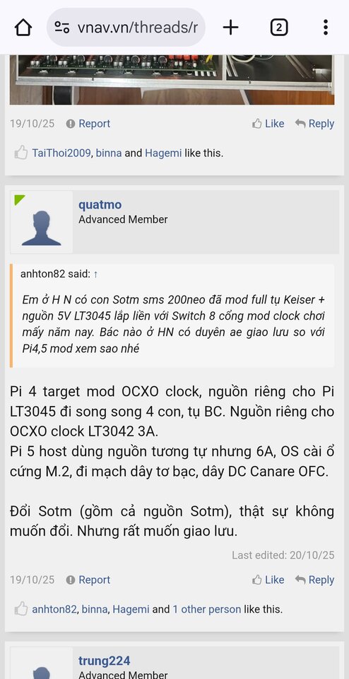

    Mình đang có sẵn bộ Pi mod hết số này và cả bộ Pi khác. Và thật sự muốn so sánh âm thanh với Sotm.
    Về mua hàng Vũ Thập, bên ấy bán nhiều linh kiện tốt mà mình cần.

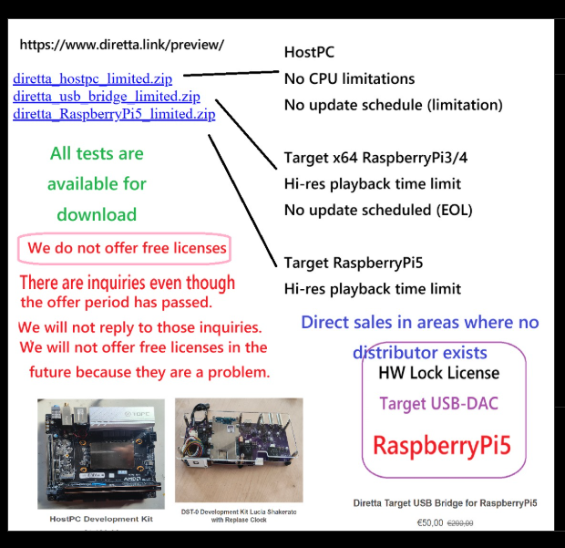

    hãng họ chỉ bán target cho pi5 thôi còn pi4 làm sao để dùng full vậy
  18. Excel Man
    Excel Man Advanced Member
    9/10/14
    555
    344
    Bắc Ninh
    Pi 4 cũng có bản dùng thử giới hạn. Bác vọc đi

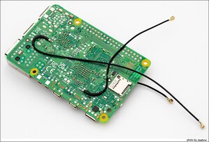

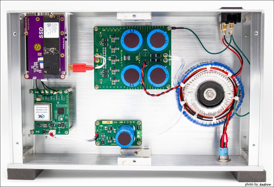

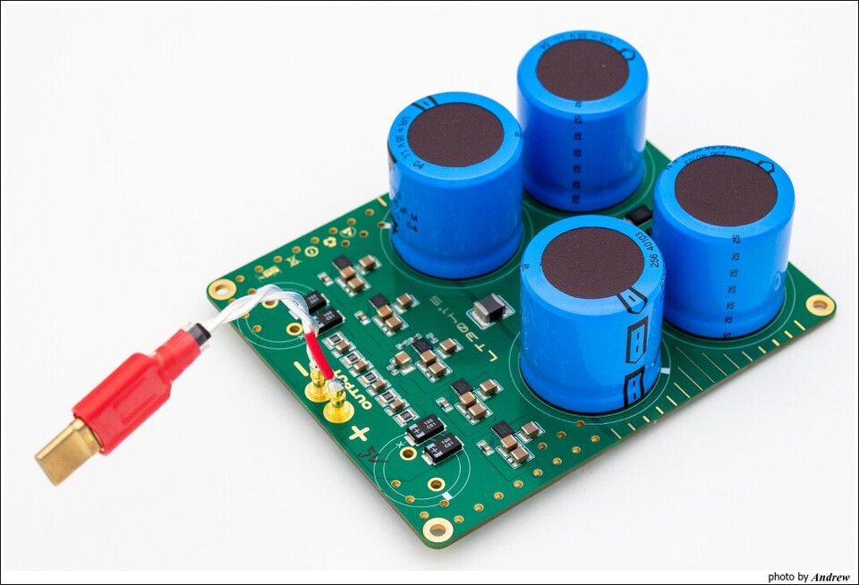

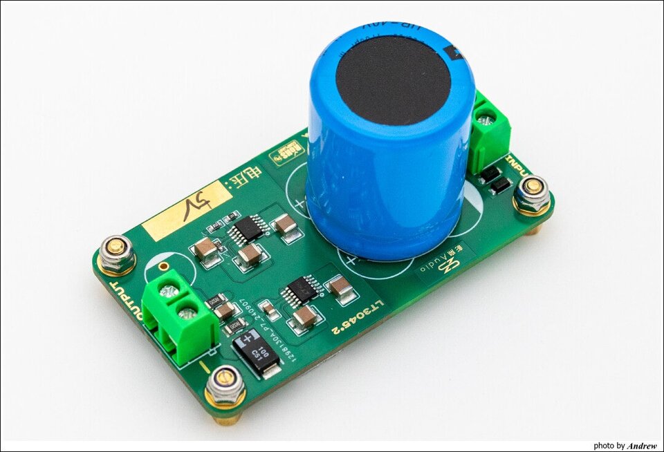

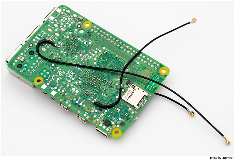

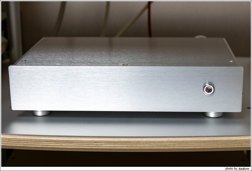

    Bác khoái Pi 5 độ theo ảnh (HQ họ độ đấy). Họ độ xong và chia sẻ cả tham số, kết quả đo lên diễn đàn.

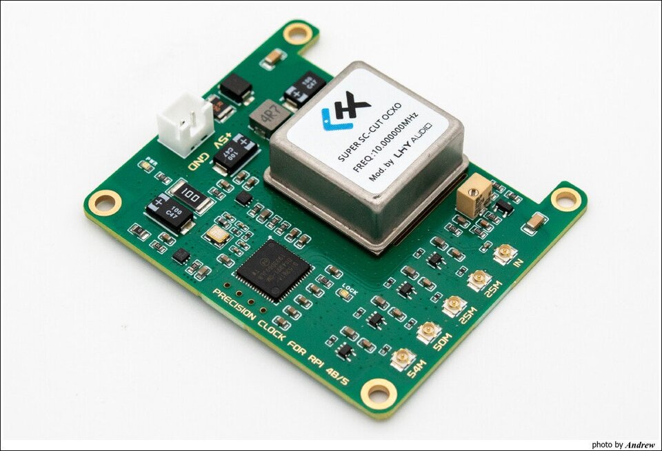

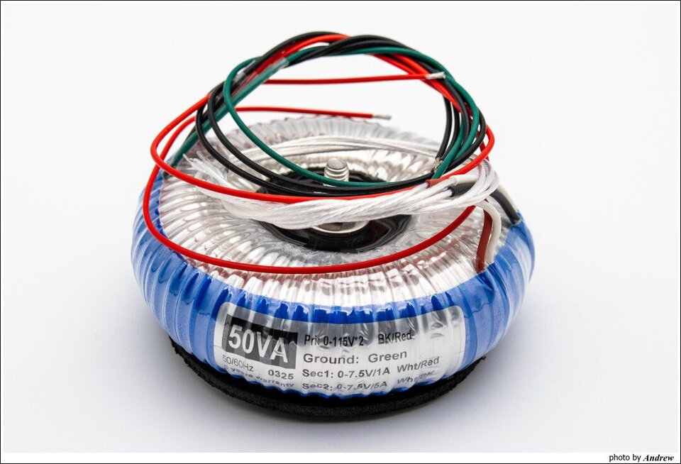

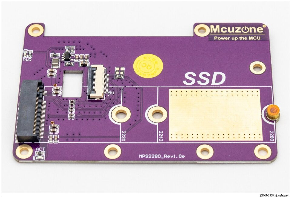

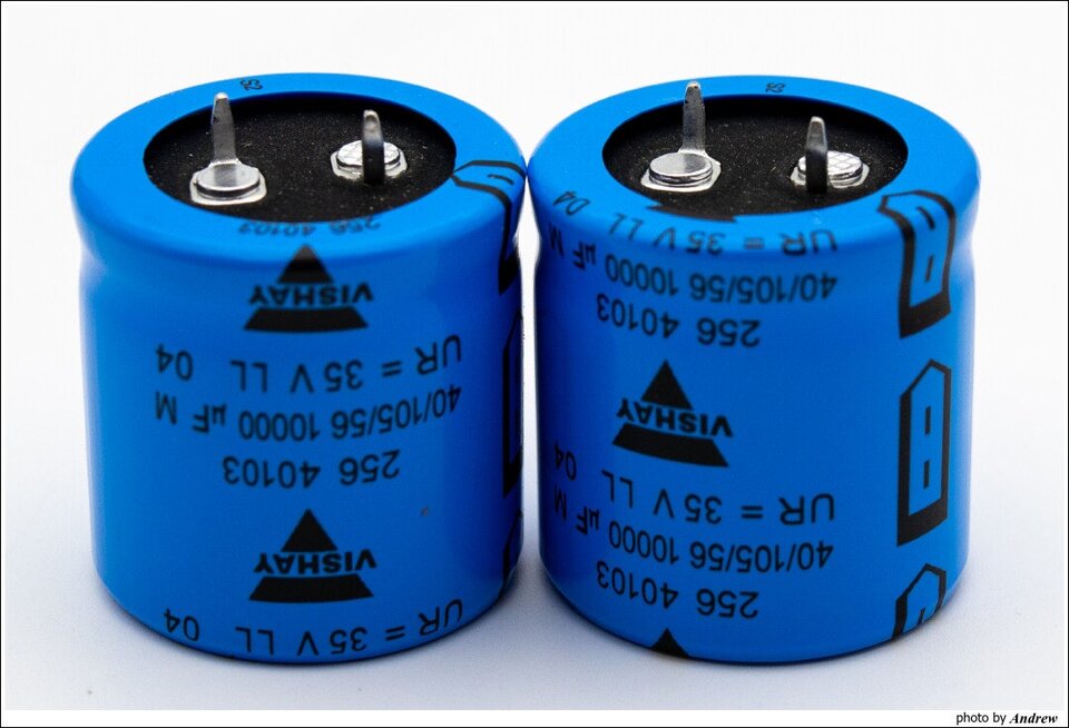

    Linh kiện bên dưới các bác nhé.

    Sơ sơ ngót chục củ, mua Sotm cho lành, nghe thủng tai nhượng lại dễ hơn.

    Bộ trong hình bác share ngon nè, bộ tầm 25tr (hãng lớn) gồm nguồn tuyến tính rời không qua nó đâu,
    Hãng DIY audio LHY China có bán nguyên cục mod Ocxo clock sẵn dùng Pi 4, giá tầm 600usd (giá mua AliExpress). https://www.vinshine.audio/product-page/lhy-audio-rpi-roonbridge
    Bộ của mình build gần hình trên vậy, nhưng gồm 2 biến áp, 2 board nguồn lớn (hình trên), 2 con: Pi 5 và Pi 4 (kiêm music server).
    Os GentooPlayer (tùy chỉnh) dùng Diretta key trọn đời 100euro/máy.
