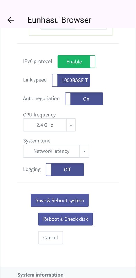

    Cài đặt host các bác đặt 80% năng lực tối đa CPU.
    Cấu hình Target (Càng thấp càng tốt miễn là chạy đủ mượt vì nó chạy như vi mạch lập trình xử lý tức thời)
    Note: Các thiết bị làm endpoint của Sotm họ đặt 700Hz thôi.
    lionheart and aaaa15 like this.

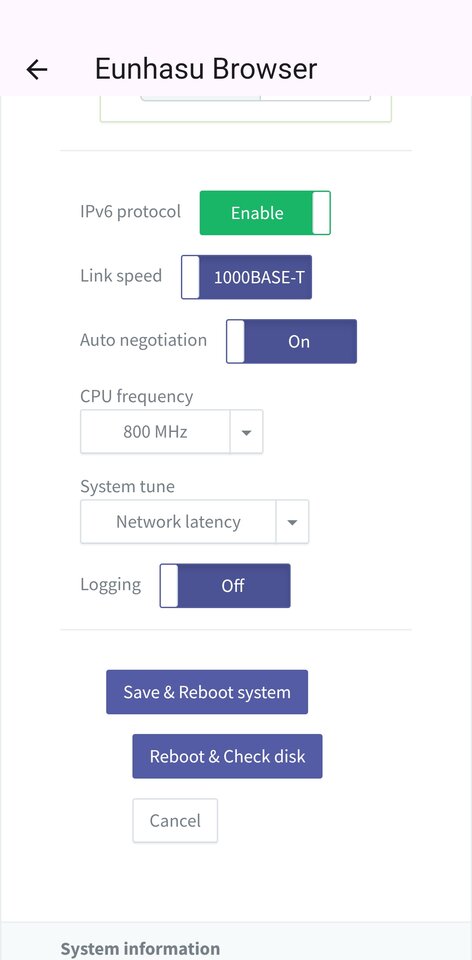

  5. freshaudio
    freshaudio Advanced Member
    16/6/07
    699
    527
    Link speed để 1000BASE lúc upgrade còn khi chơi nhạc 100BASE có tối ưu không bác?
    Chọn Network latency chứ không phải Performance latency à bác?
  6. chinhnm
    chinhnm Approved Member
    24/8/09
    24
    Bac Ninh
    Bác tìm hiểu thật kỹ đấy. Tôi không chơi Target này nên chụp màn hình của Host nên tôi đặt nhầm:
    Chọn đúng cho Target như sau:
    CPU: Chọn tầm 400 MHz nếu có thể (Target càng yếu càng tốt)
    System Tune: Chọn "Performance"
    Link speed: Chọn "100 Base"
    Giải thích với các bác khác, thiết bị của chúng ta mạnh mà ta chọn giới hạn thấp thì càng ổn định và giảm được nhiễu, tai tốt sẽ nghe tĩnh hơn.
    Nhược điểm: Khi truy cập màn hình config nó sẽ chậm hơn và khởi động lâu hơn nhưng đổi lại âm thanh mê hơn.
    aaaa15 and lionheart like this.
