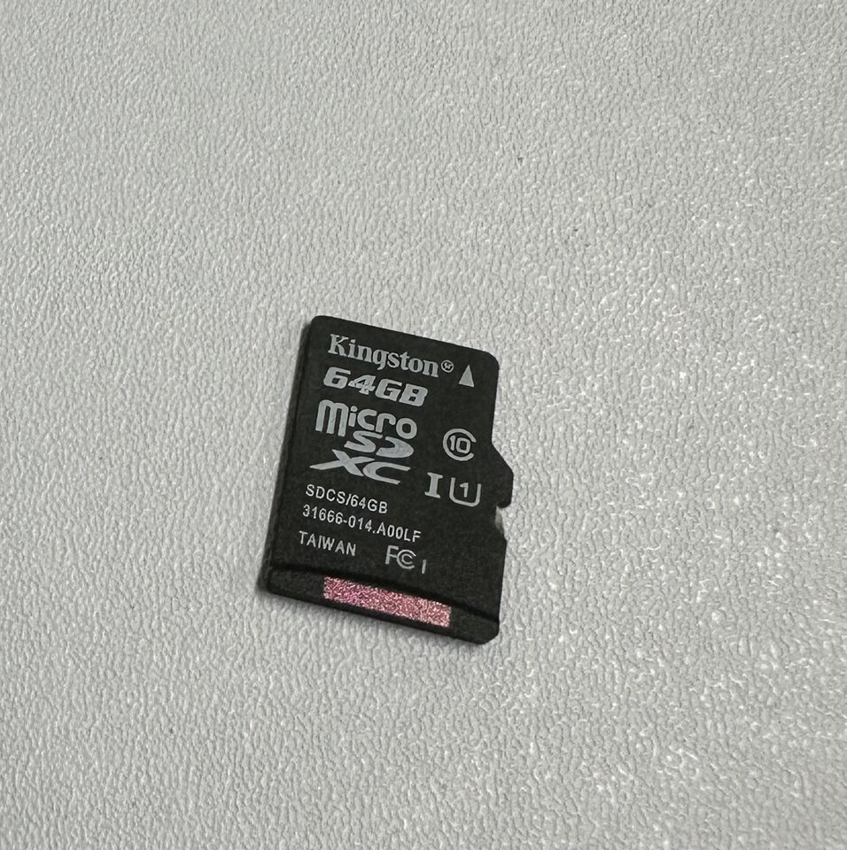

    Tiếp 1 ứng viên Kingston 64 có vạch tím. Như sổ xố vậy :))
    doicodon1 likes this.

    Kingston tím kia tạo ra âm thanh có độ nét, nổi khối, tương phản cao. Tiếng nốt piano tròn và thực. Sax hơi khô nhưng cũng thực. Tuy nhiên tổng thể hơi căng. Nghe hơi bị áp lực :p Bác nào chuyên nghe classical có thể thích, nhưng nghe vocal ballad/blues chắc hông thích - trừ phi nghe pop/rock thường xuyên.
    Quay lại cái máng cũ. Extreme Pro (không A1, A2 gì ráo) không có độ nổi bằng nhưng từ nhạc cụ đến tiếng hát hòa quyện dễ chịu. Phải công nhận là nó có hơi mờ hơn ông Kingston.

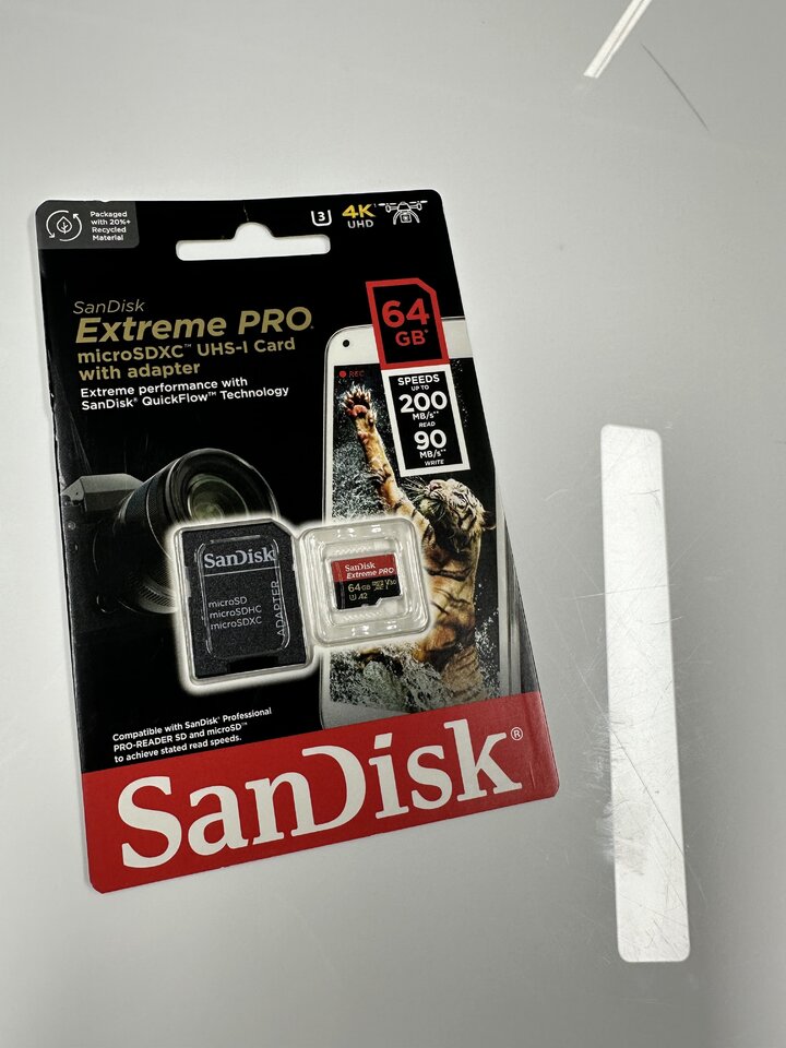

    doicodon1 and quocdat like this.
