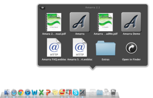

    Em cài amarra 2.1 vào mà chạy không được các bác ơi. Nếu mở bằng playlist của nó thì không sao,mà mở bằng playlist cua itunes là nó tắt tiếng luôn, em cài đi cài lại cả chục lần rồi, config hầm bà lằng trong phần extra của nó mà vẫn không ăn thua, em là em bó tay rồi đó. Có bác nào có vừng của pure music thì cho em xin với, em chạy bản trial của thằng này thấy thích lắm, nghe cũng không thua gì thằng amarra

    Em ko nghĩ là trường hợp em noí sau đây đâu, nhưng cứ noí, biết đâu...
    Nếu nút playlist của Amarra đang được kích hoạt thì em mở bằng iTunes cũng không được. Tắt nút playlist của Amarra đi thì play bằng itunes bình thường.

    Em phát hiện ra là nó chỉ bị lỗi với file MP3 thôi.
    May quá vì hầu hết các Album của em đều là WAV thì nó chạy ngon lành.
    Một vài Album mới chưa có WAV em nghe tạm MP3 với iTune vậy.
