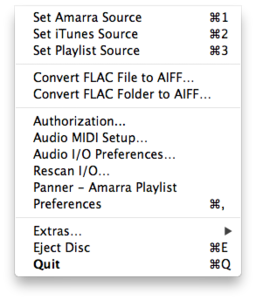

    Các cụ cho em hỏi chút :
    Em vừa cài thử bản 2.3.3 thấy mới lạ quá.
    Trong Menu có 3 tuỳ chọn là iTune Source | Playlist Source | iTune Source.
    Theo em hiểu thì đây là cách chọn playback engine, hai cái còn lại thì em suy ra được, nhưng với Playlist Source thì em không biết nó dùng engine nào ?

    Hình như bản mới này cũng tương tự như vậy ạ, như thế có thể hiểu rằng Playlist ở đây là chơi bằng Engine của Amarra phải không ạ ?

    Đây là Menu File :
    P/S. Không hiểu có phải DAC Built in của con Mac không hỗ trợ 192kHz hay không nhưng em không add được định dạng này, tuy nhiên chơi bằng VLC thì vẫn ngon :roll:

    Nếu theo hình này thì theo anh là:
    1. Amarra Source: (tương ứng với đèn Amarra trên mặt player sáng vàng): phát nhạc bằng Engine của Amarra với nguồn từ Itunes
    2. Itunes Source: (tương ứng với đèn Amarra trên mặt player sáng xanh): phát nhạc bằng Engine của Mac bằng Itunes. Lúc này Amarra chỉ sync theo Itunes thôi.
    3. Playlist Source: (tương ứng với đèn Amarra trên mặt player tắt và đèn Playlist sáng vàng): phát nhạc bằng Engine của Amarra với nguồn từ Playlist của Amarra. Lúc này có thể tắt Itunes và kéo thả nhạc trực tiếp vào playlist của Amarra.
    Cả 3 cách này thì có thể dùng nút tương ứng trên mặt của Amarra Player cho tiện chứ không cần phải vào Menu làm gì!
    Còn chuyện không add được file 192kHz thì anh thấy hơi lạ. Để tối về rảnh anh sẽ thử xem sao.

    Em vẫn dùng thẳng trên mặt điều khiển của Amarra mà, em làm cái hình cho thêm sinh động.
    Phần 192kHz em nghi ngờ nhất là cái sound built in thôi. Cụ Chip thử lại xem có add được không ?
