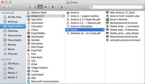

    Cài xong nó phải có 1 folder Amarra 2.3 trong đấy có 1 folder Extra chứa mấy file để xóa bỏ các cấu hình của Amarra cũ cũng như file uninstall Amarra nữa chứ!

    Lạ nhỉ,
    Của em khi cài cả 2.2 rồi 2.3.2 và 2.3.3 đều có như thế này:
    Trong folder Amara 2.3:
    Trong folder Extra:

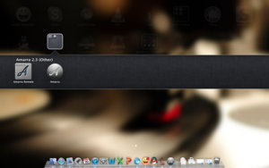

    Cuối cùng em cũng tìm ra em nó ạ. Cụ Chip yên tâm nhé :lol:
