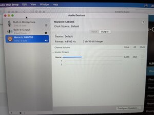

    Em bỏ ra 3 triệu mua thằng Amarra này nhưng đang hơi cáu. Em cài trên mac os, dùng DAC marantz NA6005, hiện em gặp 2 vấn đề, hỏi bọn bán thì nó bảo tìm hiểu trên các câu hỏi thường gặp, còn không cần tư vấn kỹ thuật thì trả tiền.... Vấn đề của em là em không bật ON được Equalizer và mỗi lần mở, kết nối với DAC qua Airplay không ổn định, lúc nhận ngay, lúc phải khởi động lại mới nhận... bác nào biết lỗi ở đâu chỉ em với nhé. Cảm ơn các bác
  14. Duong Viet Cuong
    Duong Viet Cuong New Member
    6/2/23
    Để thưởng thức được tý nhạc cũng vất vả quá… bác nào giúp em với. Hoặc bác nào giúp em hoàn thiện kết nối em sẽ trả công các bác.
    Hiện em đang dùng Mac pro, dùng DAC Marantz NA6005, cài Amarra Luxe bản quyền… chơi nhạc, kết nối qua Airplay. Có đôi điều và cần giúp đỡ như sau:
    1. Phải nói thằng Amarra chơi nhạc hay, nhưng cài đặt có vẻ không ổn định. Hiện em chơi qua Airplay thì tạm ok dù đôi chút phập phù khi Device setting AirPlay.
    2. Vấn đề em chơi nhạc DSF thì output rate sample trên máy chuẩn là tiếng ok, nhưng em không thể thay đổi được rate sample của Dac trên mac vì nó để mặc định 44,1kz… và ẩn mờ nên không chỉnh được cao hơn nên tiếng bị méo. Em đã ktra dac, dac này chơi được dsf..
    Cảm ơn các bác trước, mong được giúp đỡ, chia sẻ của các bác…
