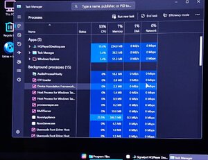

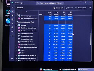

    Bản này là Moment 3 (22621.1778). Sau khi cài xong, em update lên kb5028254-x64_Build 22621.2070 mới nhất rồi cài Roon 1.8 Build 1126 và HQP 5. Cuối cùng chạy AO.
    Số process khi chạy Roon và HPQ trên cùng 1 máy là: Background process: 15; Windows process: 34 bác ah. Nói chung PCM với Sinc MGa và LNS15 up lên 705kHz em thấy hay nhất, hay hơn DSD poly-sinc-gauss-xla và ASDM7EC-Super up lên DSD256.
