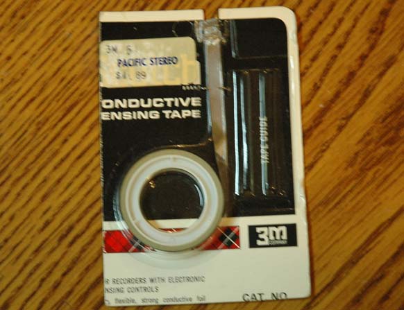

    Với những máy băng cối có chức năng Auto Reverse, băng keo giấy bạc như hình sau cũng hữu dụng. Với những cuộn băng chưa có dấu, dùng băng giấy bạc này để đánh dấu điểm quay lại của băng (dán vào phía sau lưng của băng với độ dài 1 -2 Cm).

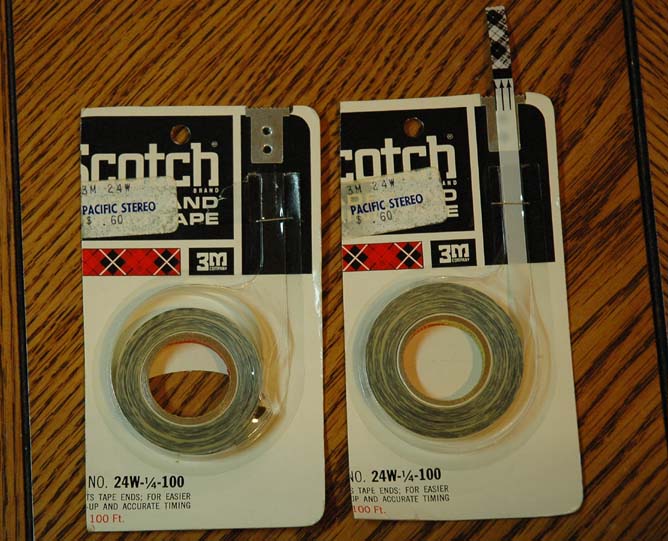

    Nếu cần, băng nối đầu và cuối của cuộn băng.
