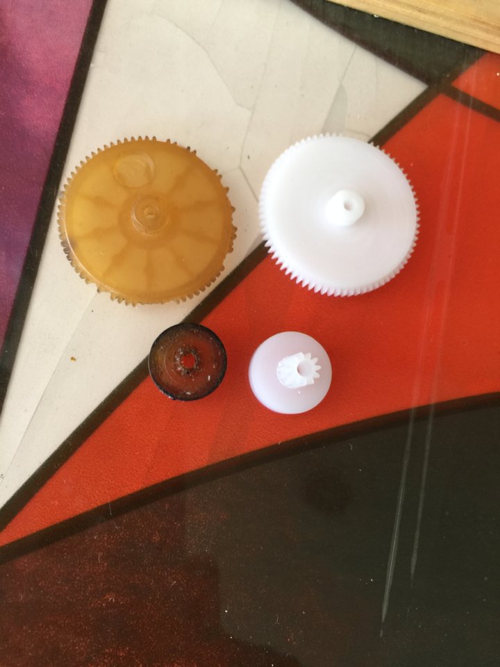

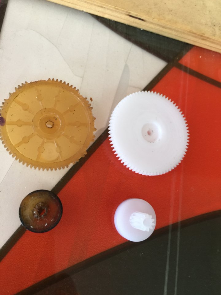

Báo cáo các bác sau thời gian nhờ các bác trên dd này, và em đã được một người chỉ đến chỗ chuyên nhận gia công nhông nhựa, và em đã làm xong. Giờ đã gắn vào chạy tốt. Nhưng một lỗi em không hiểu sao khi nghe thì tiếng bình thường nhưng khi thâu nghe lại thì tiếng bị nhanh. Các bác bắt bệnh giúp. Tks all. Và hỉnh nhông nhựa.
Chúc bạn đã khắc phục được vấn đề về bánh xe và trông rất đẹp. Cho hỏi giá thành bằng bao nhiêu vậy Còn phần bạn hỏi khi nghe bình thường tức là nghe băng có sẵn phải không bạn... còn khi thu bạn cho băng vào máy của bạn, bạn thu tín hiệu âm vào, và cũng dùng cái đầu đó phát lại cuốn băng vừa thu thì tiếng bị nhanh... mình hiểu thế có đúng không.... bạn kiểm tra hộ mình xem moto của băng có bao nhiêu dây vào, ..
Hi bác nguyenha7940. Đúng rùi bác. Khi nghe băng có nhạc thì bình thường. Nhưng khi thâu băng xong nghe lại cuốn băng mới thâu trên máy đó lun thì tiếng bị nhanh( rất nhanh). Còng công là hai nhông là 200k bác ah. Cái này em nhờ một ngữoi đem đi làm. Còn moto của nó chỉ có hai dây, không như cái em post trên là 4 dây. Mà cái 4 dây là của prexc65.
Bác đến đươfng 3/2 rẽ vào lý nam đế có tiệm sửa máy bên tay trái vào và hỏi rùi giao nhông cũ cho nó. Nó sẽ đem đi gia công chỗ khác.
