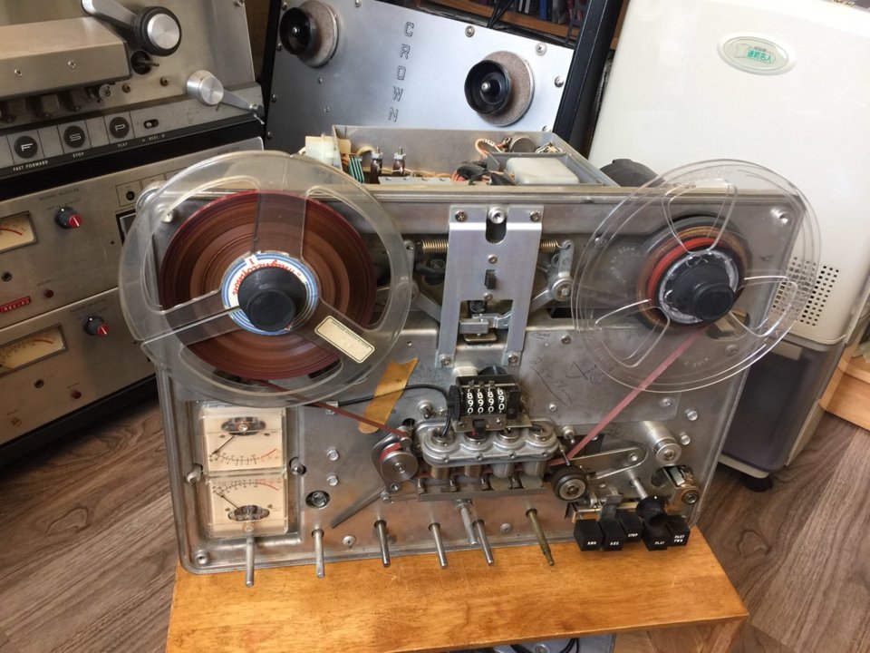

    E vừa sưu tầm được e Mechlabor STM-610 mô tơ Capstan ko quay, cụ nào đã xử lý e này cho e xin tí kinh nghiệm nhé :) 20180730_232005.jpg

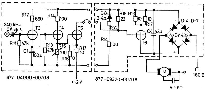

    Dòng máy này ít thấy trên diễn đàn VNAV, tìm trên Google có tài liệu bảo dưỡng khoảng trên 200 trang, nhìn hình đoán chữ...

    Theo sơ đồ mạch, có thể: Áp xoay chiều 180 V cấp cho motor, tốc độ motor được điều tiết trực tiếp bằng độ dẫn transistor T6. Motor không hoạt động có thể do một trong số các nguyên nhân:
    - bản thân motor (tụ khởi động 5 uF…);
    - mất nguồn xoay chiều 180 V;
    - lỗi cầu nắn D4-D7;
    - transistor T6 lỗi C-E, lỗi các trở công suất R16, R17;
