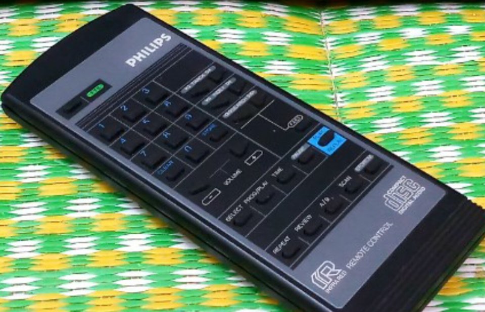

    Em Có con CDP Philip Lhh700
    ,bị mất khiển,nhờ ae chỉ giúp ở dâu bán Khiển này hoặc Bác Nào không dùng bán cho e nhé.

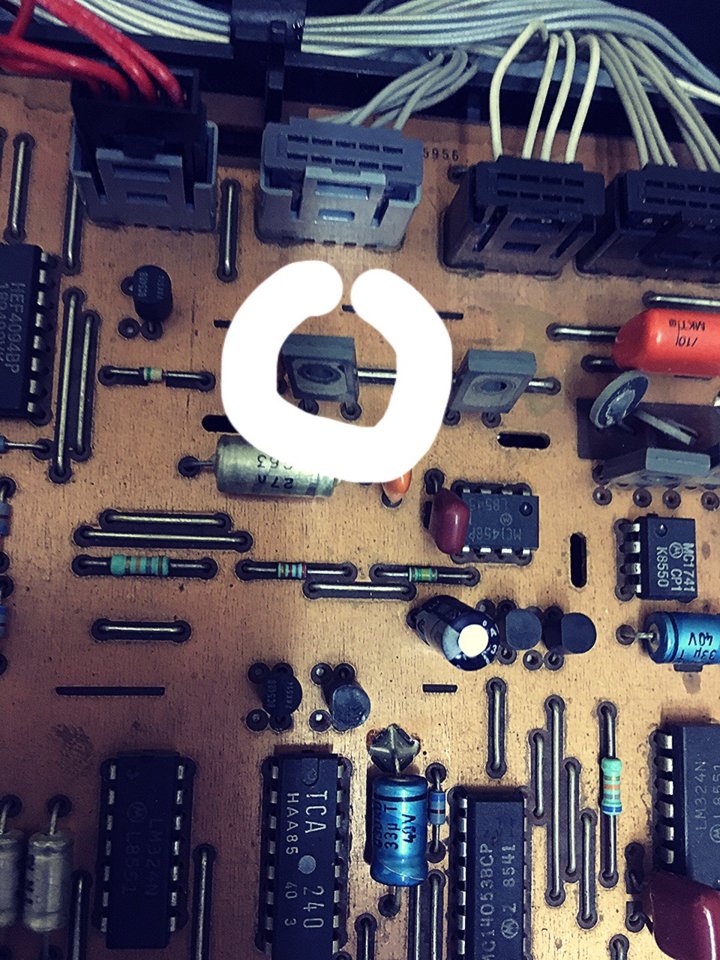

    C043D09F-661B-4670-B71C-7926EE38B80C.jpeg Trong hội có bác nào biết chỗ bán con đánh dấu tròn này ko chỉ giúp em với
    Em cảm ơn các bác nhiều

    Kiếm đâu được trừ khi mua trên ebay, không thì thay bằng TIP31/TIP41 cho cặp BD635/636 xem sao?

    Em cảm ơn bác
    Bác cho em hỏi mua hai con ti ở đâu được bác
    Thông số nó có giống nhau ko bác
    Em ko biết nó thế nào cả

    Ui bác tự tra cứu thôi còn ra các shop hay chợ trời là có

    Tốt nhất mang thợ nó mua và thay cặp này vào xem sao

    PS: 2 con đó trên máy của Bác- chắc là con Philips CD-104 (BD635 & BD636) bằng TIP31/TIP41

    Của em là cd 304 bác ạ chắc cũng giống 104 bác nhì
    Nói thật với bác là ở hà nội em chưa tin tưởng thợ nào bác ạ nên

    Cả 2 đều dùng bo hệt nhau thôi. Sao bác biết 2 con đó hỏng?
    Không tin thợ thì phải tự tìm hiểu và tự sửa thôi còn không liên hệ bác Minh thanh mua bo này còn ngon từ máy phá CD104 hay 304(không MK II nha) thay vào là nhanh nhất

    À nhà em có thợ chuyên sửa ti vi đầu cd bác
    Bật lên lúc con em ko đánh dấu nóng ran lên thì máy ko đọc đĩa
    Sau khi con đó nguồi dần đọc đĩa thì con đánh dấu nóng sờ nhứ đèn cs của amply luôn
    Nó bảo hai con đó sắp chết rồi
    Giờ thi thoảng bật lên nó ko đọc đĩa để khoang 5 -10 phút nó mới đọc

    Vậy là nó chưa tèo sao bác không gắn thêm cánh tản nhiệt nhôm cho nó?

    Nó chập chờn bác ạ
    Chắc để em thưr theo bác chỉ xem sao
