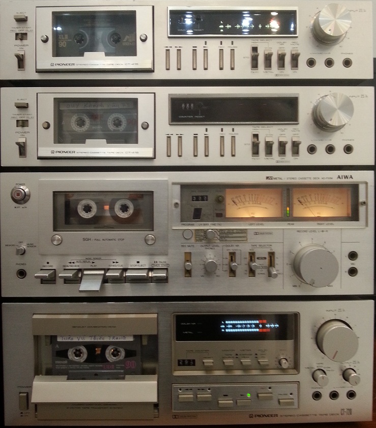

    Loay hoay mãi mới đăng được ảnh
  8. music-lover
    music-lover Advanced Member
    29/3/12
    1.056
    166
    Đẹp xế!, em thích con dưới cùng

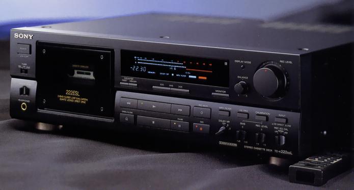

    Em xin chào các bác!
    Em mới chơi nên mua tạm cái đầu Sony TC-K 222 ESL, cũng còn khá mới. Mang về chơi nghe tiếng thấy không được hay lắm. Xin hỏi bác nào có kinh nghiệm cho em biết đầu này có thể mod lại được không ạ? Nếu được xin nhờ giúp dùm em luôn, em cảm ơn nhiều!
    Hình em nó đây ạ
