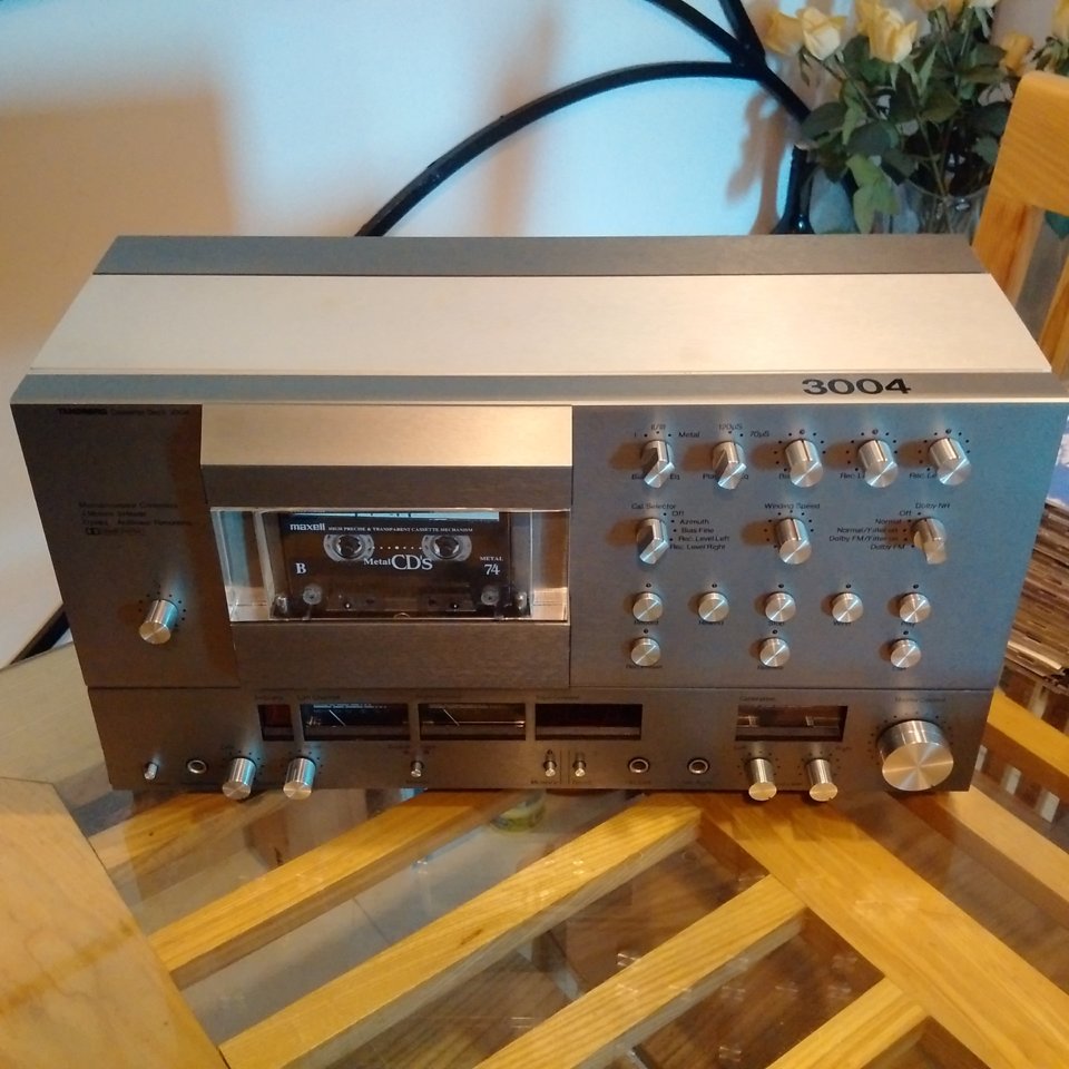

    Hình thức em thấy Naka 1000 đẹp hơn, trông rất vintage, cổ điển, khỏe khoắn... 2 đèn VU to sáng rực rõ em thấy thích hơn là 2 dải đèn nháy tia. :mrgreen:

    đứng là mỗi nguời mỗi sỡ thích hỡ ,em lại thích 2 hàng tia nhấp nhái,D nếu bác có ở saigon hôm nào cho mình qua thuơg thức con dragon nhé, :mrgreen:

    Góp vui cùng phong trào.cassette một thời huy hoàng
