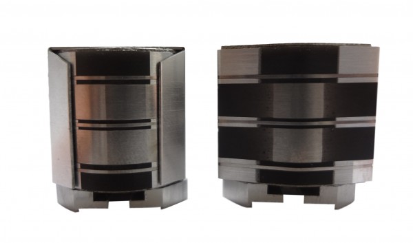

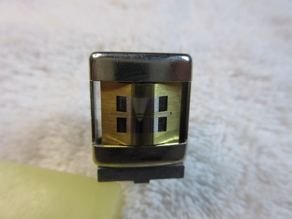

    Chắc nhìn nó giống cái này:
    hoặc giống cái này anh V:

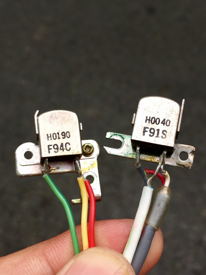

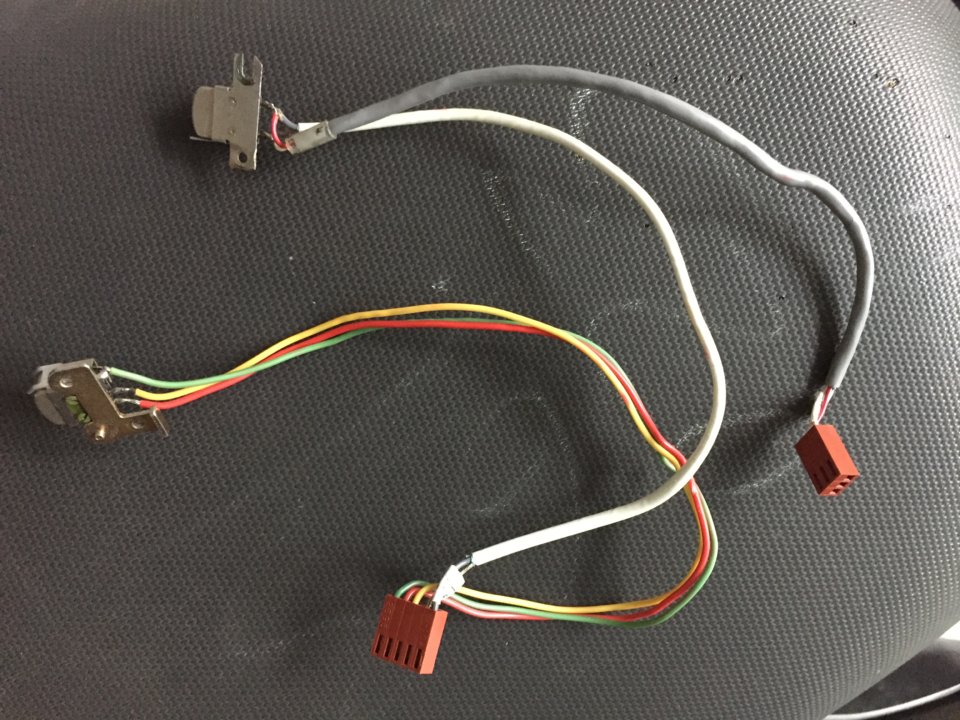

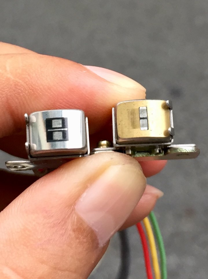

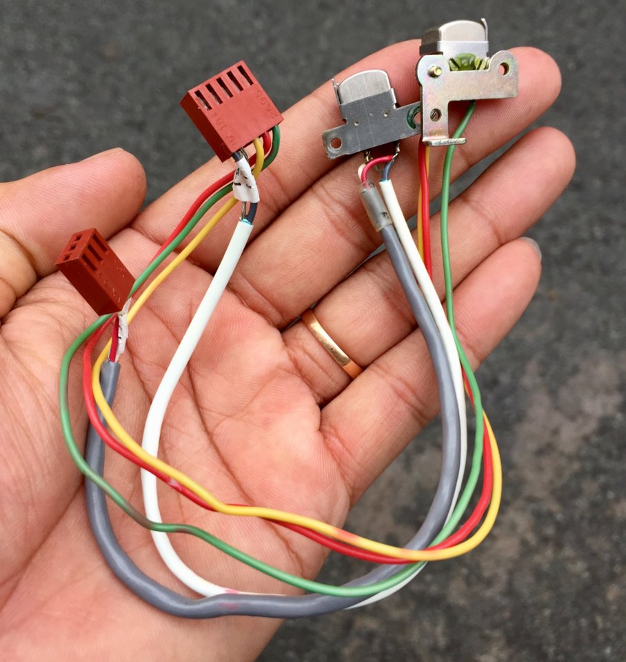

    Gửi mấy bác xem ..................

    Cái màu vàng 110 ohm. Cái kia 210 ohm

    Thực ra bác có bộ này cũng hay hay, nhưng bác tìm đc cái từ xóa có Track trùng với Track của anh bạn này mớil làm đc 1 thu rất tốt. CHúng phải cùng chiều cao và chiều cao đó phải tìm đc cái máy có Hốc từ trùng lỗ bắt vít đã gia công bác ạ. Tuy nhiên nếu 2 cái giống hệt nhau thì chỉ cần tìm đc cái máy phù hợp thôi
    Tốt nhất là tìm đc cái máy mà phần chỉnh tốc nằm trên board mạch độc lập, khi đó làm cái đầu độc thu tốc độ 1.35 kiểu như tốc độ thu nhanh trên Twin Deck, phát lại trên Radiocassette Recorder 2 cửa tiếng tuyệt hay ( trong Boombox ). Còn nếu chay trên tốc độ thường khó hay đc bác ạ
    Tôi cũng làm riêng 1 cái máy thu tốc độ 1.35 để thu cassette chay trên Radiocassette Recorder 2 cửa tiếng. Tôi cũng chơi nhiều máy Radiocassette Recorder nên băng khi thu phải dung hòa để khi play trên Deck vẫn tốt và Radiocassette Recorder cũng không quá tồi do dải của Radiocassette Recorder ( cũ ngày xưa ) thường hẹp, Play Head không tốt bằng
    Khi đó tần số cho đầu từ xóa ( 2 cái giống hệt nhau ) dùng thấp đi bác nhé vì đầu từ xóa thường dùng lõi ferrit đáp ứng tần cao tốt hơn

    2 cái này nó đi chung 1 bộ, các bác để ý sợi dây. Theo như người bán thì cái màu vàng là cái xoá. Cái kia là thâu/phát. Về cách đi dây cái màu vàng đi dây thường ko seal chống nhiễu, mass chập chung --> cách đi dây thường thấy của đầu từ xoá

    Không biết nó là chuẩn từ cao hay từ lùn theo cách đánh gía của dân gian bác nhỉ?
    Bác mua bộ đó bao tiền, có gì PM cho tôi nhé. Nếu là 1 cặp tự, nó mới có ý nghĩa bác ạ
