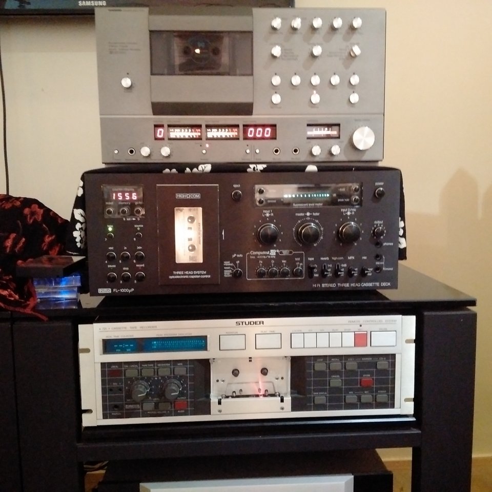

    Một trong 3 em đấy, em nào cũng hay

    Ôi ! cái thiết kế , tuyệt quá .
    @ A Hoàng . A chơi tận 3 cái cơ à ?

    Chơi cả 3 em à

    Anh Hoàng dùng con deck nào để thu băng vậy ạ?

    Studer 721 level input cao vậy anh? :)

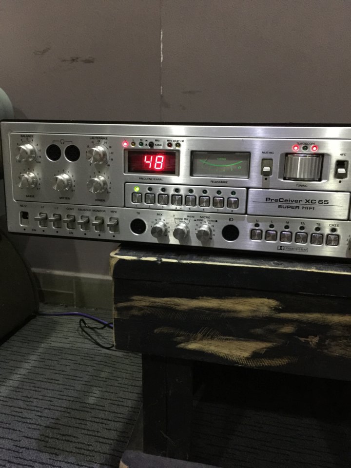

    Em này thì bác nào nghe chưa ah, chờ thay nhông để nghe mà háo hức quá.

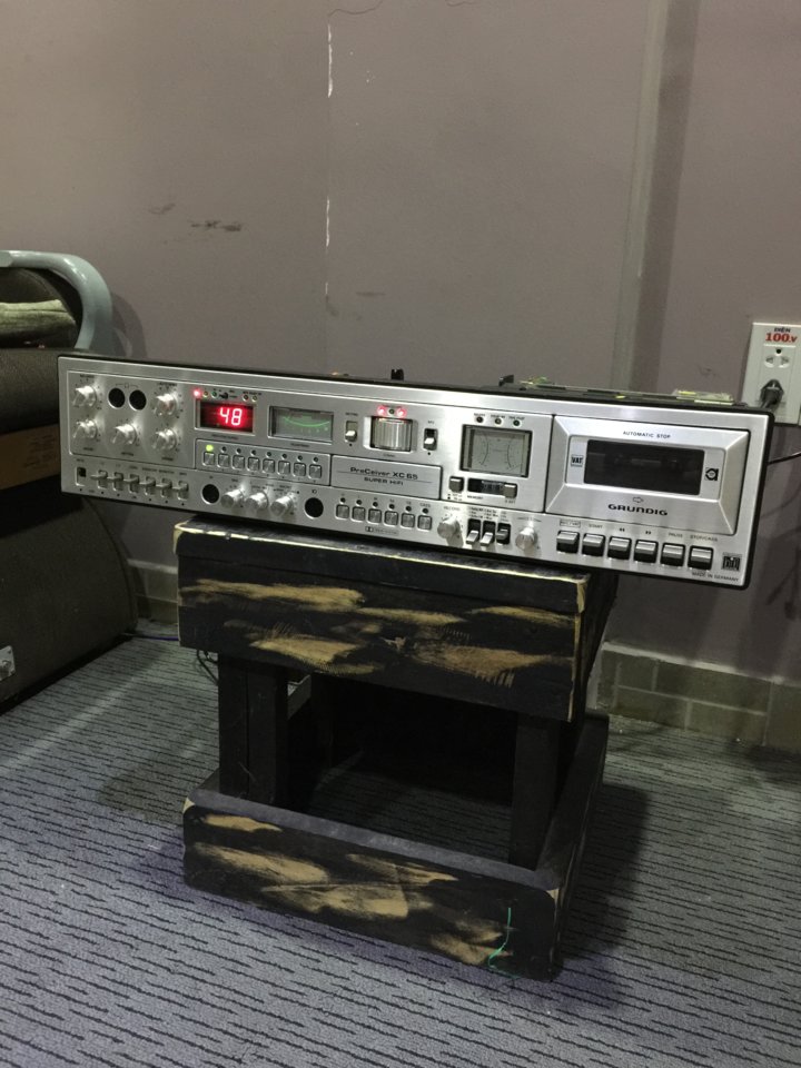

    Tiếp theo em nó, bác nào biết chỗ tiện nhông tại sg giúp em.
