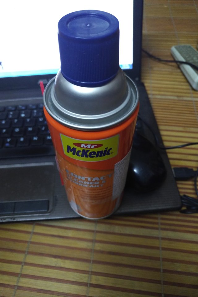

    Hôm rồi em có dùng chai làm sạch tiếp điểm bôi trơn các núm trên con deck cỏ. Tiện tay em xịt thêm vào mấy cái motor và mấy cái chân cắm trên bảng mạch. Sau đó em nghe bình thường nhưng đến lúc hết băng thì các phím bấm open, tua tiến lùi không hoạt động. Bấm vào chỉ kêu xè xè một chút. Em đã sấy thử nhưng không được. Nhờ các bác nào có kinh nghiệm chỉ giúp em xem nó bị sao và sửa đc k ạ.

    Bác mắc lỗi nhỏ của người chơi thôi, không có gì ghê gớm.
    1.Dung dịch bôi trơn này dành cho các vị trí có bạc tỳ, vòng bi phù hộp nhất. Các chuyển động của FF FR thường là các bánh nhựa có vòng cao su bên ngoài, khi bạn xịt motor chắc chắn có rơi rớt sang các bánh cao su ( tạo ma sát) nên khi tương tác để tạo chuyển động, chúng bị trượt đi thay vì tạo điểm tỳ gây lực ma sát để tạo chuyển động quay;
    2. Khắc phục: Bạn dùng bàn chải đánh răng nhỏ có chút xà phòng đánh qua lại các vị trí bánh cao su rồi dung que có gán bông khô lau khô chúng đi, làm nhiều lần và sấy gió chúng sẽ hồi lại. Tuy nhiên, khg loại trừ máy đã quá cũ việc xịt dung dịch bôi trơn ( thường có cả hoạt hóa ) khiến bánh sao su sau đó giãn nở không đều co móp khác nhau nên sau khi làm thủ thuật lau khô dung dihcj bôi trơn, nó tua không đều
