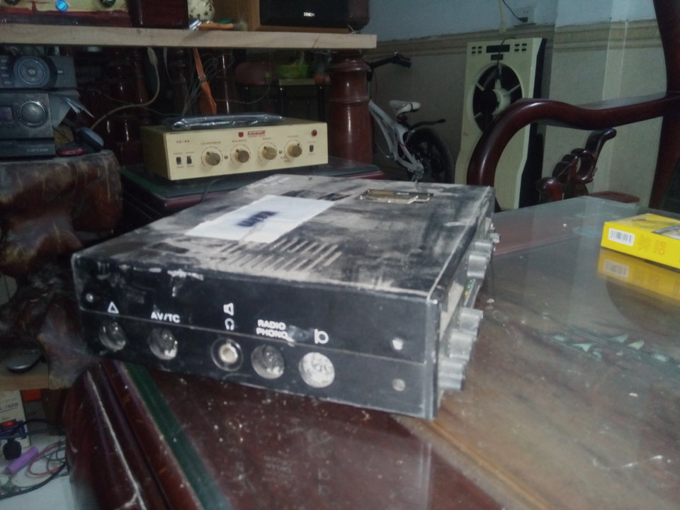

    Tuy là máy nhỏ nhưng nhìn không thiếu chức năng gì có nhiều cổng kết nối rất hữu ích...
  2. Planets
    Planets Advanced Member
    6/12/05
    2.228
    241
    Máy này có vẻ là dòng máy di động dành cho phóng viên bác ạ. Cho nên hãng cố gắng làm thật nhỏ gọn. Em nghĩ bác nên xem bộ cơ nó có gấu không thì mới bõ công làm.

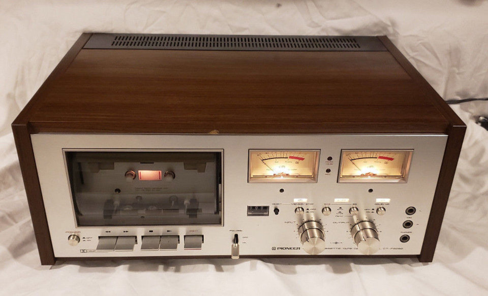

    2.jpg Đang tính rước em này về (Pioneer CT-F8282), các bác cho em xin chút ý kiến ạ! Luôn tiện hỏi bác nào biết chỗ bán băng cassette nhạc Xuân thu từ băng cối qua, ở Saigon? Cảm ơn cả nhà!

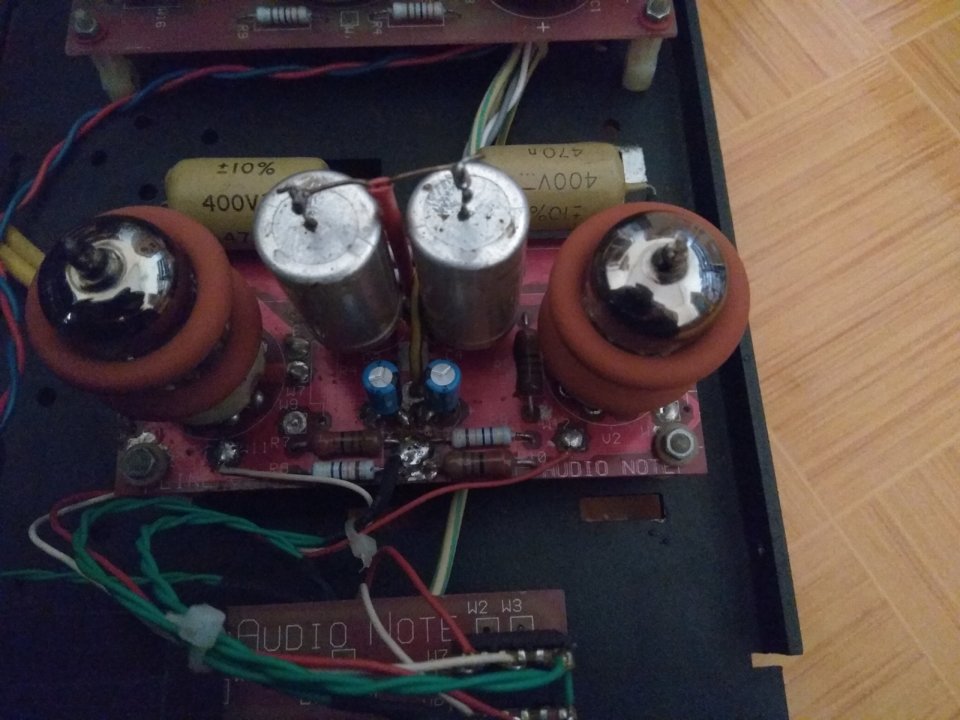

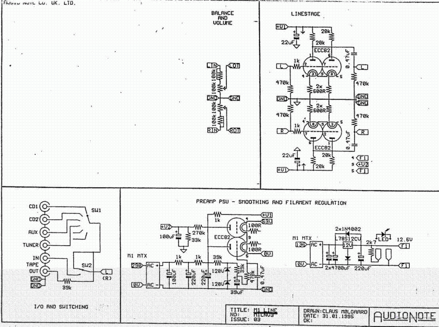

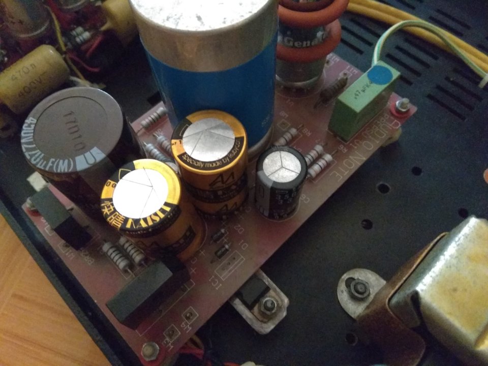

    Em có con preamp đèn mà nó xì quá, các bác cho em hỏi thay cái gì cho hết xì ạ. Em tìm đc cái schematic của nó nhưng ko biết bắt đầu từ đâu.
  6. Maidanhan
    Maidanhan Advanced Member
    14/3/06
    3.722
    1.146
    Cái xì bạn mô tả khó mường tượng, bạn xem kỹ là tiếng " è è " theo Volume hay tiếng ù rất dễ đau đầu hay tiếng xì xì ra hẳn loa và vỗ vào máy nghe tiếng vỗ ra loa

    Chính xác là "xì xì" ra hẳn loa chứ không phải è è hay ù ù bác ạ, vỗ vô máy e chưa dám thử sợ rụng tim đèn.
    Em cắm trực tiếp tín hiệu từ DA vào pow thì không bị gì cả, rất tĩnh và không cảm thấy khó chịu như khi cắm qua preamp.

    Con này đẹp. Tôi dùng CT-F700, CT-F800, tiếng chắc tương tự nhau nhưng dòng này hay bị lỗi mạch Mute do lâu quá. Mà giống này cho đèn vào dễ do không gian và kết cấu mạch in của chúng
    BÁC NÀO BIẾT ĐÂU CÓ DÒNG MÁY NÀY TƯƠNG TỰ OR THỎNG, VỠ, KHÔNG DÙNG ĐC MÁCH TÔI NHÉ, TÔI CẦN MUA MOTOR CAPSTAN CỦA CHÚNG 0987779413
    blackandwhite likes this.

    Em cẩn thận thay luôn bóng mới mà vẫn bị, em không rõ nguyên nhân đến từ đâu. Chắc chỉ còn mớ tụ với trở, mà con pre em sài toàn trở tantalum, chắc em đè mớ tụ ra thay quá.

    Vậy thôi thì bạn có thể cho vài tấm hình về nội thất của em nó lên đây để mình xem có thể cùng nhau giúp gì cho nhau không bạn nhé... Âu cũng gọi là giao lưu...

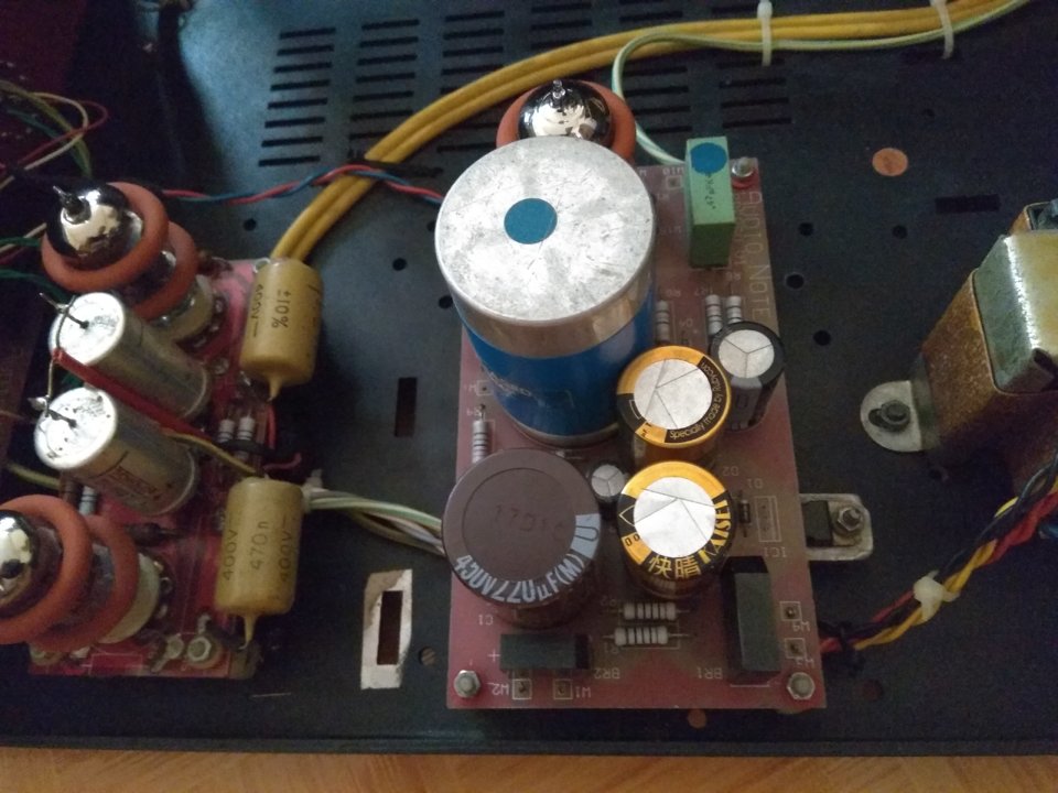

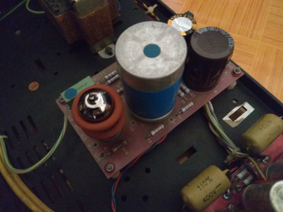

    Em gửi vài tấm nội thất em nó, camera tàu nên chất ảnh hơi kém. Bác xem qua nhé.
