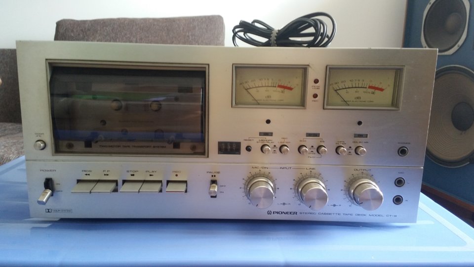

  14. hoangnamlap
    hoangnamlap Advanced Member
    17/3/14
    124
    29
    Mình dư cái pioneer ct9 . Bác nào cần lh :0935.724.395 .

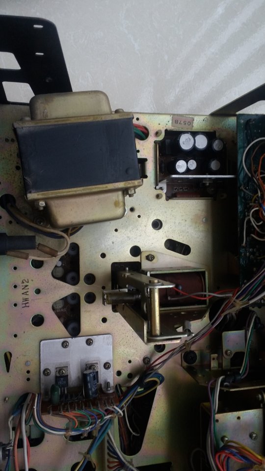

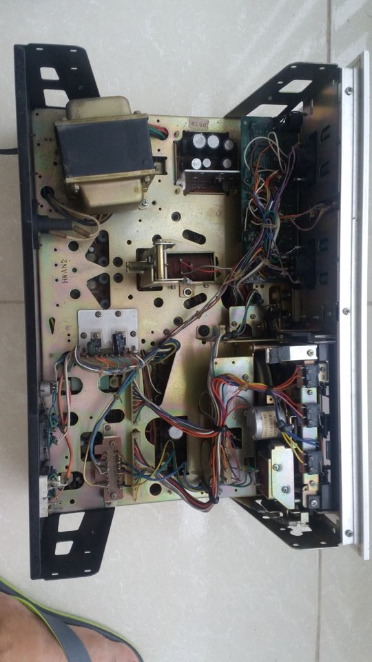

    Thấy bác Trần Hội đã làm deck Nakamichi... Thôi thì làm deck còi thôi vậy
    Máy chết nguồn làm mới lại toàn bộ dây curoa....
    Vậy là cũng ngồi cuốn nguồn ...xong cũng tháo tung cơ để tháo hết mấy sợi dây curoa của máy ra thay tý cho khí thế

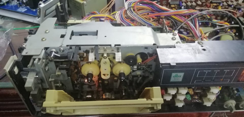

    Cụ sữa cho em con teac v970x đueocj ko ạ

    Máy của bạn bị sao nhỉ.... Chưa biết rõ bệnh tình sao mình dám nói

  21. tuansycentral
    tuansycentral Approved Member
    2/1/16
    19
    Nó bị
    Nhấn play hay nhấn tua băng thì nó nhảy lên cái cụp xong đứng.nóng lên thì chạy được. Nhưng cũng có lúc đứng lưng chừng.

  23. Nhatanh2105
    Nhatanh2105 Advanced Member
    8/1/19
    135
    115
    Máy của bác bộ cơ giống với V9000 của e! Bác tháo máy ra ktra bộ cơ xem sao? Nó đc điều khiển bằng 1 motor lai bánh răng cam chương trình! Khi bác ấn Play hay tua tới lui thì quan sát xem cam này có quay ko? Cam này cũng là cơ cấu nâng cụm đầu từ khi bác ấn Play đó! Cam này đc lai bằng dây curoa, bác ktra dây curoa đó xem có tốt ko! Nếu Cam chương trình lviec bình thường thì ktra tiếp phần Reel thu băng! Ở đây có cái Sensor thực hiện chức năg Auto Stop đó ah! Nếu trục Reel này ko quay thì máy sẽ Stop! Con này dùng bánh đá cao su để truyền động 2 trục Reel để cuộn băng! Bánh này chai cứng rồi thì nó truyền động tới trục Reel kém thì trục Reel ko quay thì Sensor hiểu là hết băng nó sẽ đưa ra lệnh Stop!
    E chỉ biết đc đến thế chia sẻ với bác!

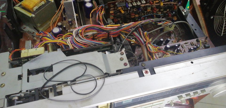

  24. tuansycentral
    2/1/16
    19
    Em kiểm tra rồi. Con cam lai nó vẫn nhảy qua nhảy về. Bánh đá thì chạy. Con cam em thay curoa rồi. Tự em thay. Vẫn chưa được
