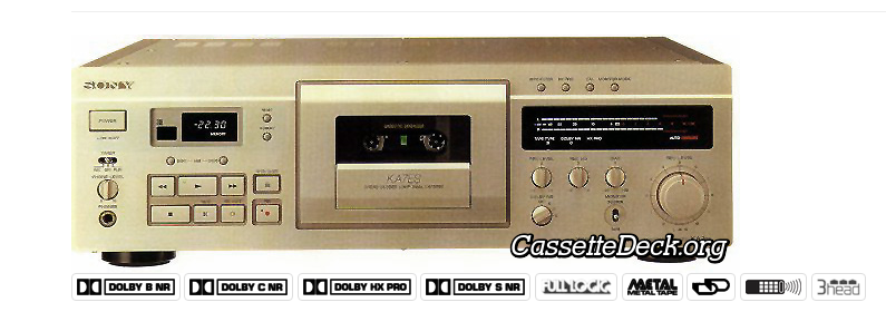

    E có con Sony còi TC KA7ES, con này bộ cơ có lẽ cũng vô địch bác ah! Chỉ là khi thay dây curoa thì hơi nhọc!

    Bác gọi con này là còi :D:D:D: Một là bác khiêm tốn, hai là quá yêu Nakamichi, ba là bác quá chán nó. Kết cấu cơ kiểu "Silent" của dòng này phải nói là "cực xxx" trg quan niệm của thợ Việt nhưng là 1 thành tựu lớn về cơ khí chính xác: Dây Courroid vần cơ nằm ở vị trí "tử đạo", khó chết người.
    IC Audio trg đó hay sử dụng IC dán, là thành tựu trg lắp ráp nhưng cá nhân tôi thấy cứ mạch nào dùng IC dán trg Solid amply, tiếng yếu, bass khg có sức truyền cảm, ăn volume kinh khủng nói chung là:
    Chán thanh lý cho tôi nhé vì tôi chơi cassette tốc độ cao, máy chủ thu là trên đồ SONY, bộ từ của bác " just'a fait _ Vừa khít" của tôi. Tôi mua đc của 2 bác trên này SONY hỏng để dự phòng rồi :D:D:D vì chơi thế nhanh mòn đầu từ lắm. Tuy nhiên Cụ nào nghe thử trên máy dòng này đều ngất hết.
    Nó tương đương về thiết kế của kenwood 9050 nhưng Kenwood 9050 dùng bộ cơ kiểu Nakamichi, tỷ lệ về độ hài hòa các phần tử trên mặt, kích thước Text hiển thị đẹp hơn SONY này nhiều lần.

    Chết chửa! E gõ nhầm TC KA3ES thành TC KA7ES bác ah! Chứ TC KA 7ES cách xa TC KA 3 ES xa lắm bác ah!
